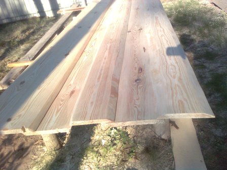

Добрый день. Решил поставить горизонтальный забор из необрезной доски. Из того, что перечитал за последнюю неделю, наиболее подходящим покрытием (по стоимости, внешнему виду, сроку службы) считаю самодельную "шведскую краску".
Вопрос в том, что доска обрезная с двух сторон и после этого шлифованная болгаркой (сначала кружок с зерном 120, потом 220)

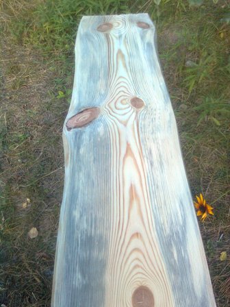

На строганных досках она получается очень светой и плохо впитывается в древисину, могу сфотографировать и выложить фото строганной и не строганной доски, нестроганная коричневая получается а строганная практически не меняет цвет.

В моем случае это важно потому что доска не просто строганная но и шлифованная (поверхность идеально гладкая).

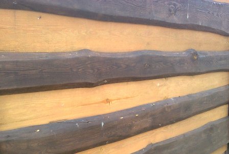

По цвету, забор планирую как на фото. Поэтому если первый цвет получиться светлый - для цвета внутренней доски добавлю тонера.

мы добавляли оксид железа какойто там номер, так пропитка впитывается, тонер остается на поверхности и потом обсыпается..

В вашем случае грибок будет заметно после одного слоя - будут места темнее и светлее. У меня тоже был грибок, после покраски обнаружить можно, если задаться целью, а так в глаза вроде не бросается.
Так что все в экономическую целесообразность упирается... Я бы лично взял обычную краску если б нужно было ее не больше чем на 500 грн.

Одна доска шлифовалась около часа. У меня их 72. Так что сил потраченно действительно много. Хочу самобытный и в то же время "гламурный" забор (мой личный таракан в голове).

Идея именно такого забора возникла из за его недороговизны (с учетом личного труда и не дорогого поркрытия) и не смотря на свою самобытность, выглядеть он должен на Миллион.

Поскольку я буду пионером (с высокой степенью вероятности) в покрытии шведским составом шлифованной доски -прошу всех у кого есть опыт в этой практике - поделитесь своим примером. Хочу минимизировать возможный ущерб.
Для начала планирую покрасить 2 четырехметровые доски из 72-х в светлый и темный оттенок.
