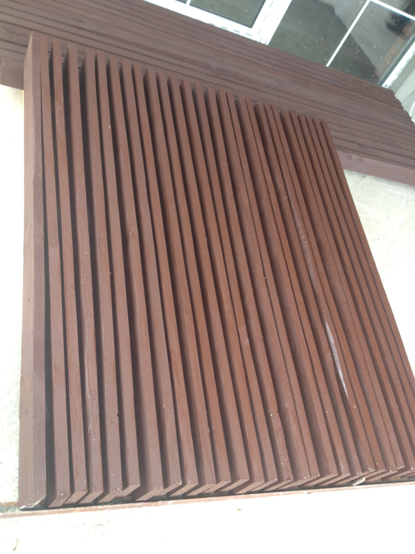

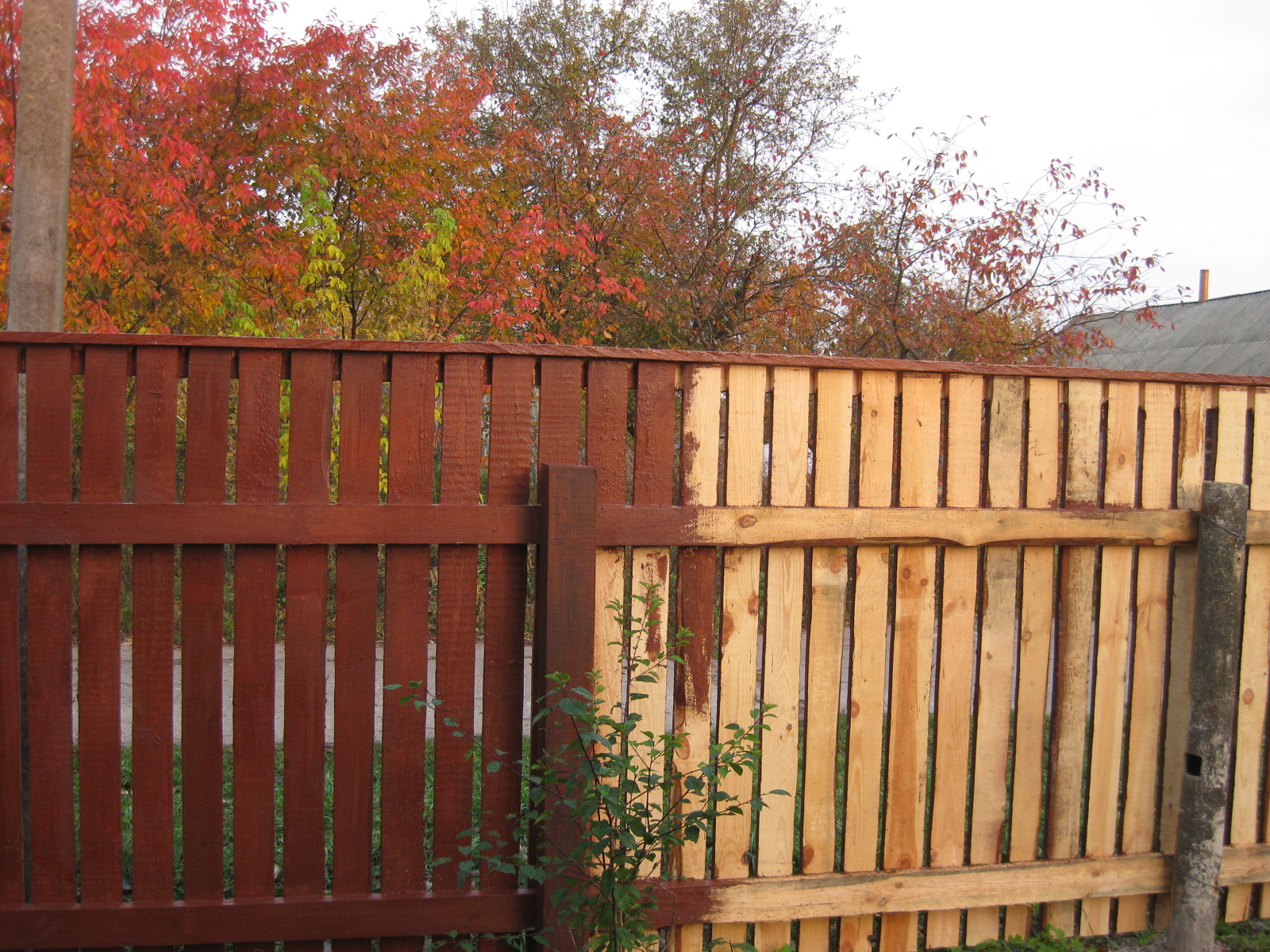

Да, сурик тут в роли пигмента/красителя выступает. В оригинальном рецепте был он и я тоже варил с его добавлением. Цвет нравится.

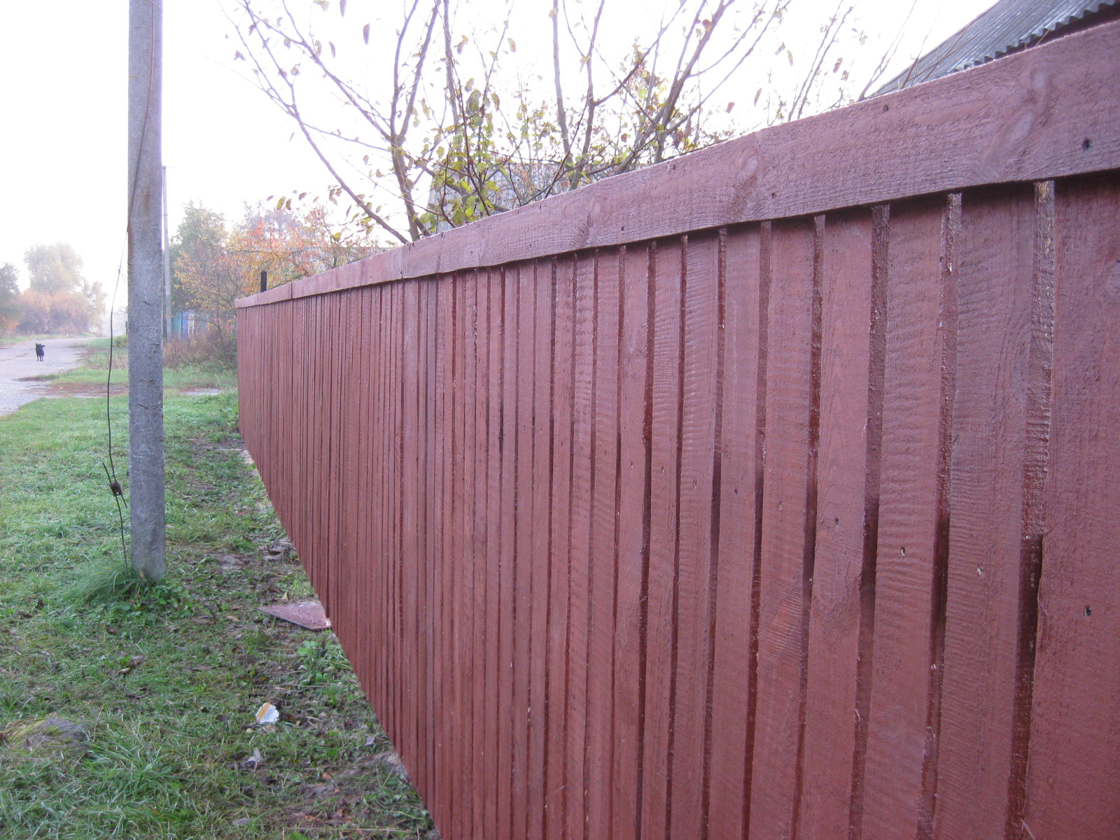

А я варил Шведский состав, на 106 м.п 6 кг муки, 2 бутылки олифы, 3 кг железного купороса, 3 кг пигмента сухого, ну гривен 100, вот что получилось:D

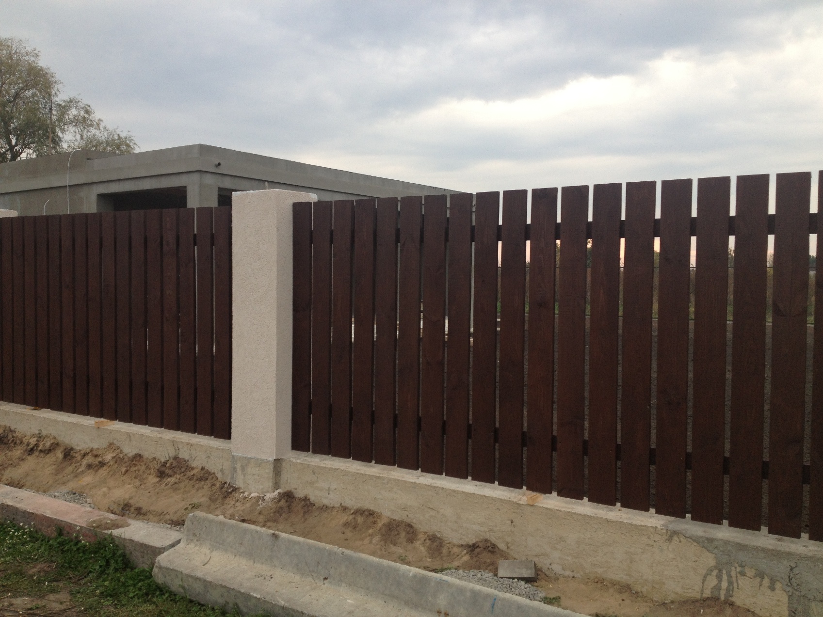

Пигмент обычный коричневый в пластиковых банках, сегодня смонтируют часть забора, сфоткаю и завтра выложу фото.

Я понял что если в состав добавить сурик то он дает красноватый оттенок,
то есть ингредиенты такие: соль, олифа, железный купорос, мука ржаная и пигмент вместо сурика, все это варим, потом мажем и получается вот так.
  • Лайк 7
А можно получать из этого шведского состава цвета, аналагичные тем, что идут на готовых пропитках (Биотекс, Тикурила)? А то, судя по фото, такое впечатление, что забор просто покрасили однотонной эмалью.
неа, Юр, не получится
все а-ля шведские составы - закрывают структуру дерева и выглядят как краска

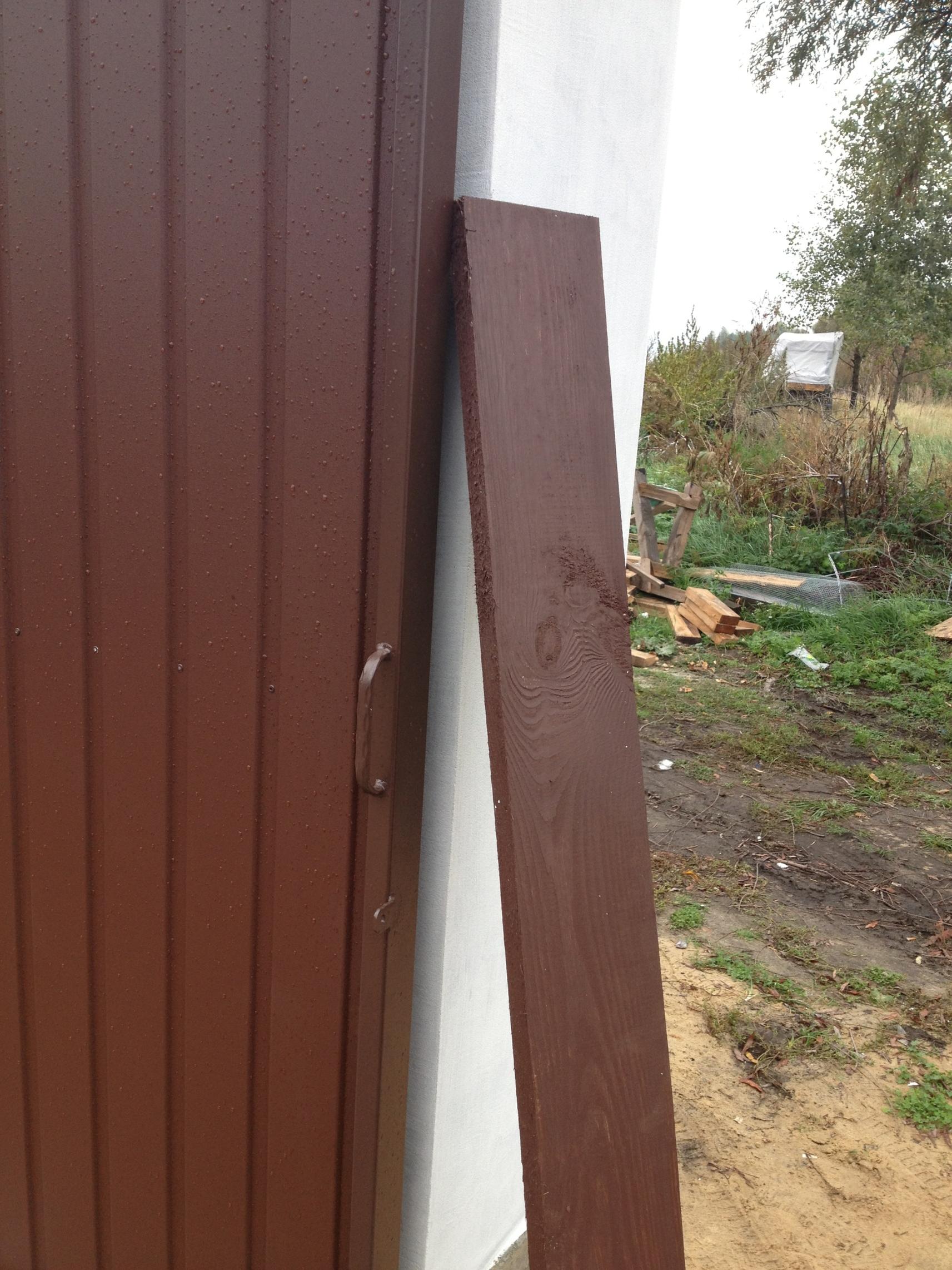

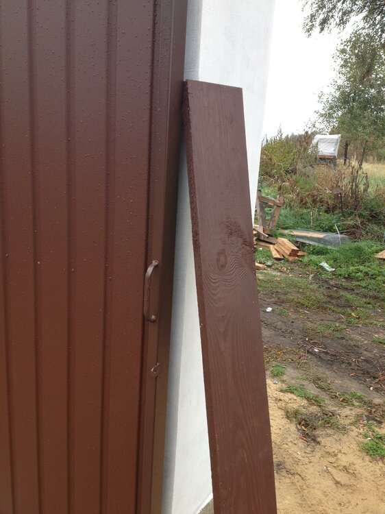

я в сфотографирую и покажу вам как шведский смотрится без пигмента! на солнце он очень сильно темнеет, но структура дерева остается

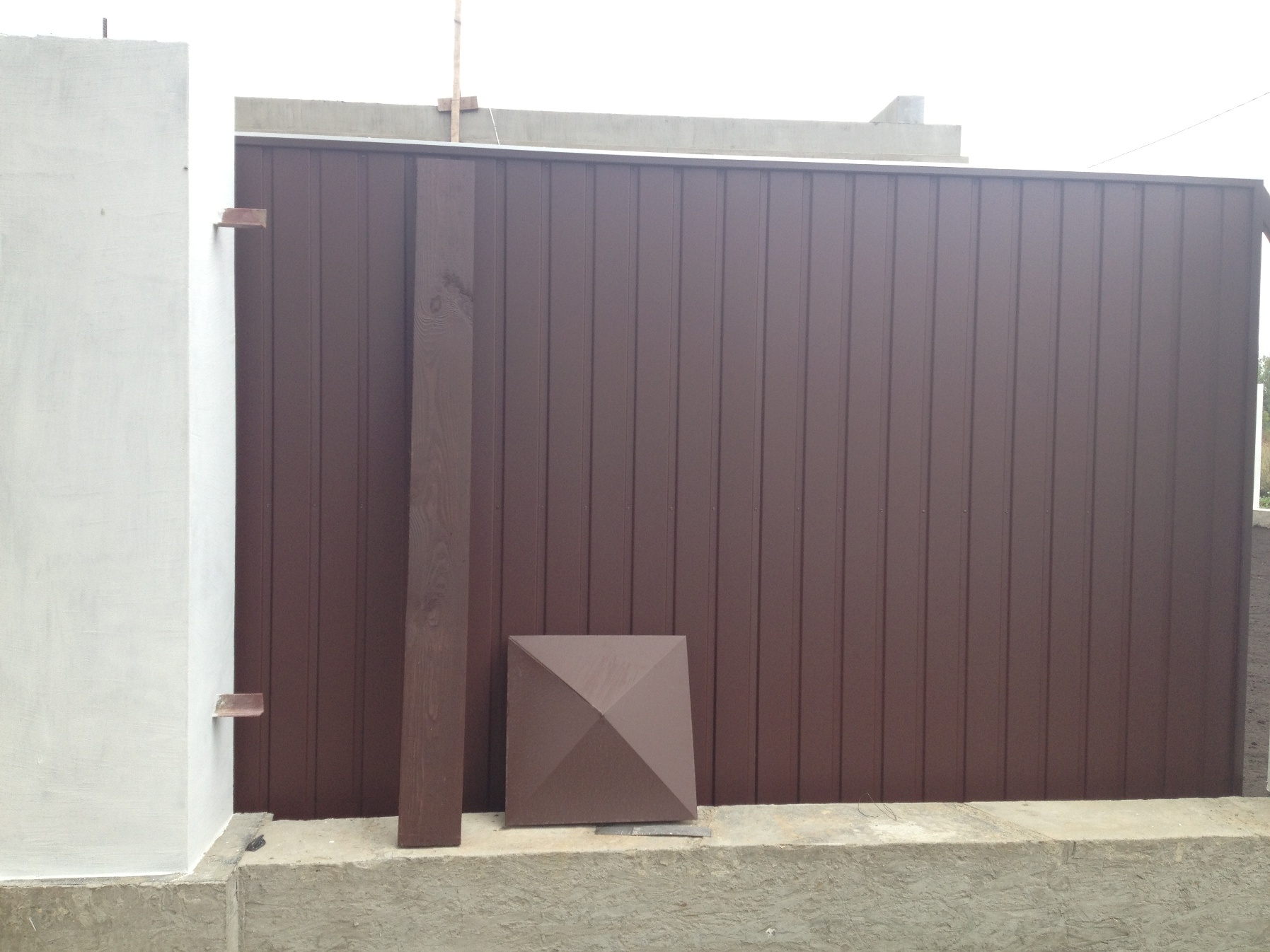

Вот как выглядит шведский состав без пигмента, рядом доска только пару дней назад вскрытая шведским составом, на ней он еще не успел потемнеть.

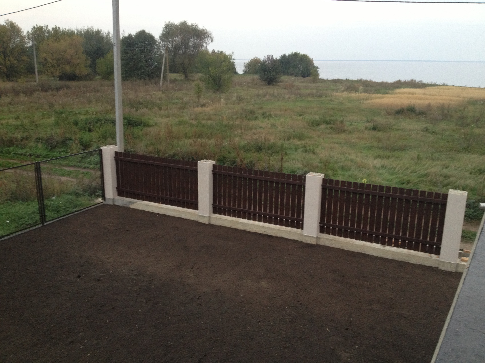

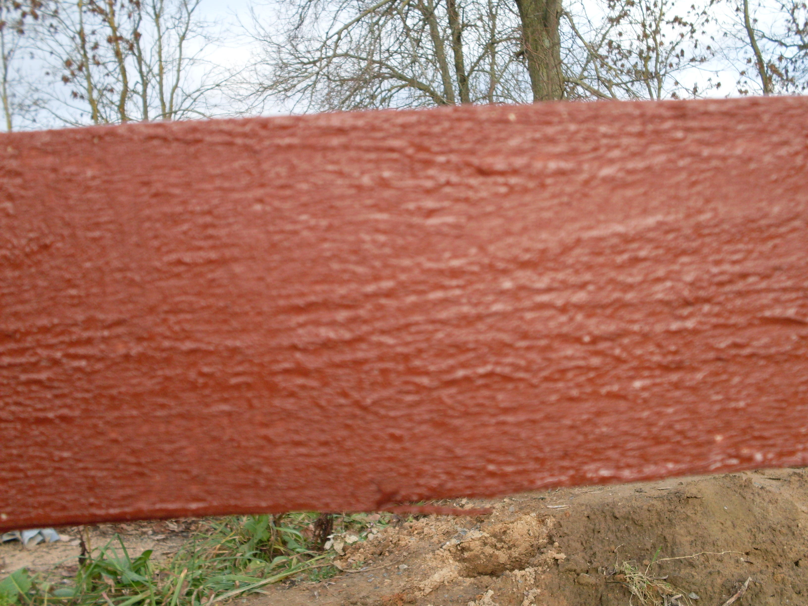

Благодаря форуму, сварили шведский состав краски для покраски штакетника. В качестве красителя использовали сурик железный. Получилось недорого и красиво Советую.

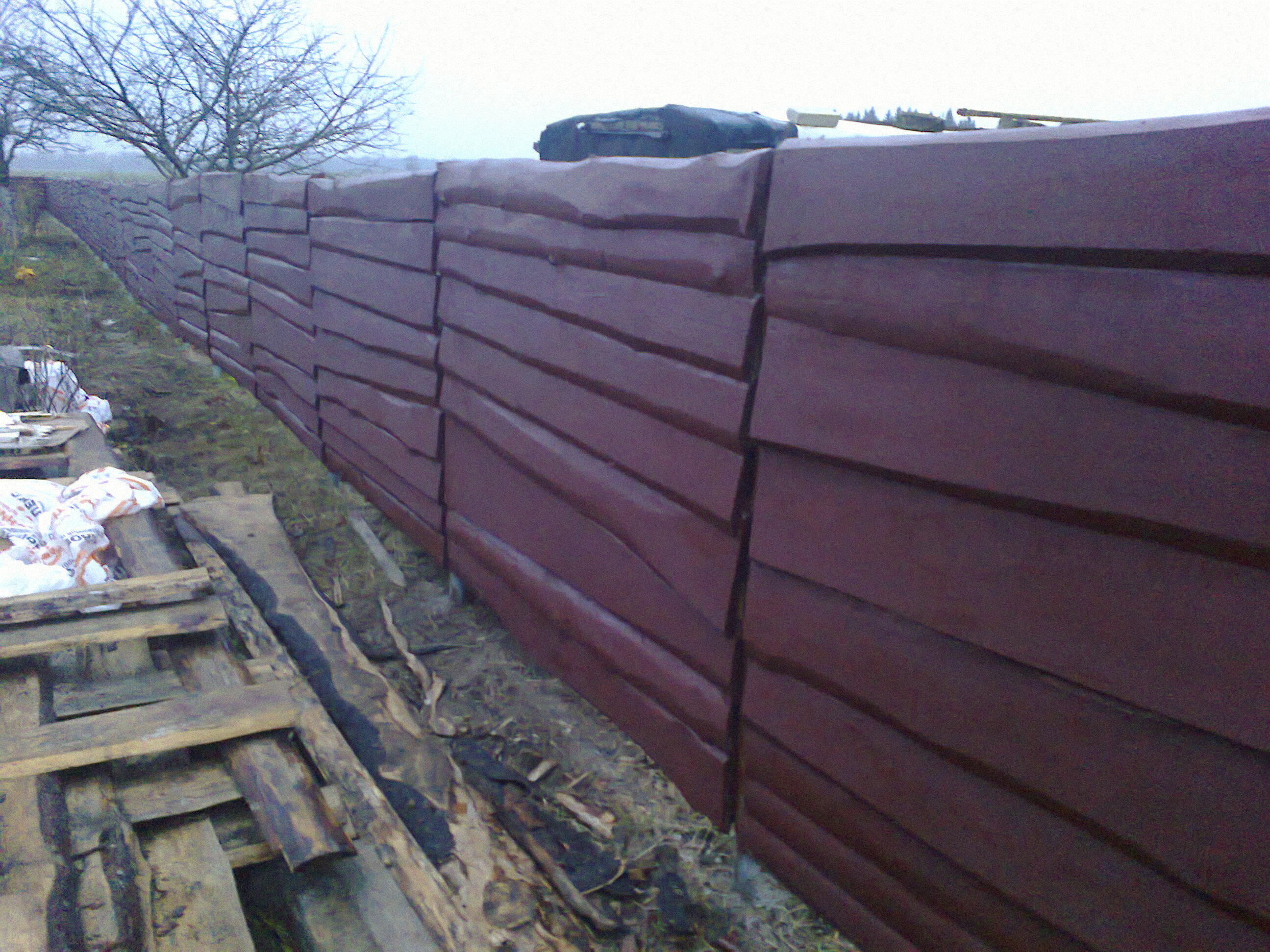

краситель для бетона красный +коричневый
1 сначала соли купорос о соль
2 отдельно мука
3 смешиваем
4 краситель разводим в ведре
5 добавляем
6 варим и олифа и варим, варим ,варим
ps фото в сумерках
До холодов успел поэкспериментировать на прожилинах забора со шведской краской по классическому рецепту, с суриком железным...Цвет приятный, после высыхания немного темнеет и из коричневого приобретает красноватый оттенок, наносится хорошо, как поведет себя - вечной посмотрим...

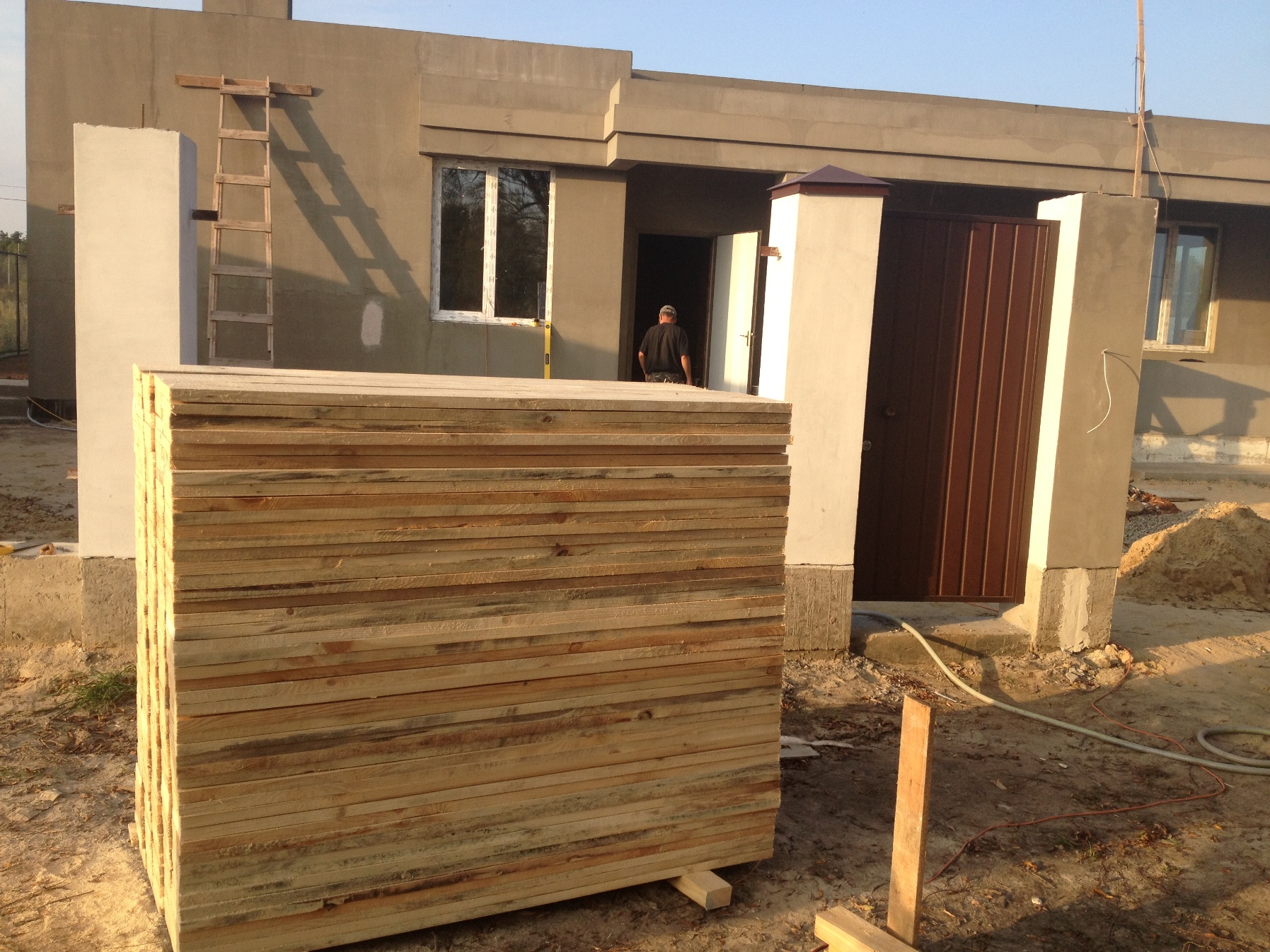

Скажите, а какая толщина доски приемлема/минимальна/оптимальна и почему вы так думаете? Тут народ пишет - сороковку брал - это как-то избыточно. А шалевка - слишком тонко?

Долго не заходил, только сейчас увидел Ваш вопрос...
Насколько встречал в решениях и сталкивался сам -стандартно берут на штакетник доску обрезную 10-12см шириной и 2,5 ну 3 см толщиной...
Шире и тоньше -будет больше выгибать и крутить, все что толще - мое мнение - неоправданные расходы...
