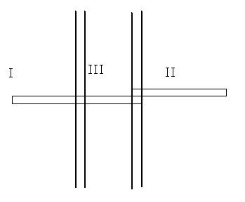

Ну не будет, и хрен с ней. Проблема - если бы на втором не было, а на 3-м была.
В данном случае все элементарно. Расчеты ведешь от цифры 5,3м. Потом обрезками таких же балок делаешь 1,2, балки сшиваешь с перехлестом 20-30см, так, что место перехлеста упиралось в стену. Все.
Не понял по поводу упора перехлеста в стену.
PS: стены I-III, III-II камень.
Типа так?
Вид сверху. Жирные эт границы стен типа.

Да, так :)

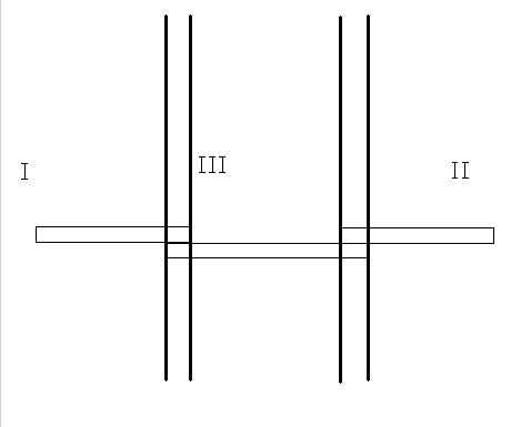

А может лучше так?
Балку положить длиннуй аж до стены III-II. А стена I-III как подпора.
На третьем этаже стена III-II будет и соответсвенно прижмет концы этих балок+ они закрепятся с теми что над II.
Я просто чего боюсь. Что балки над I при прогибе будут пытаться поднять свои концы под полом - или это бред?
