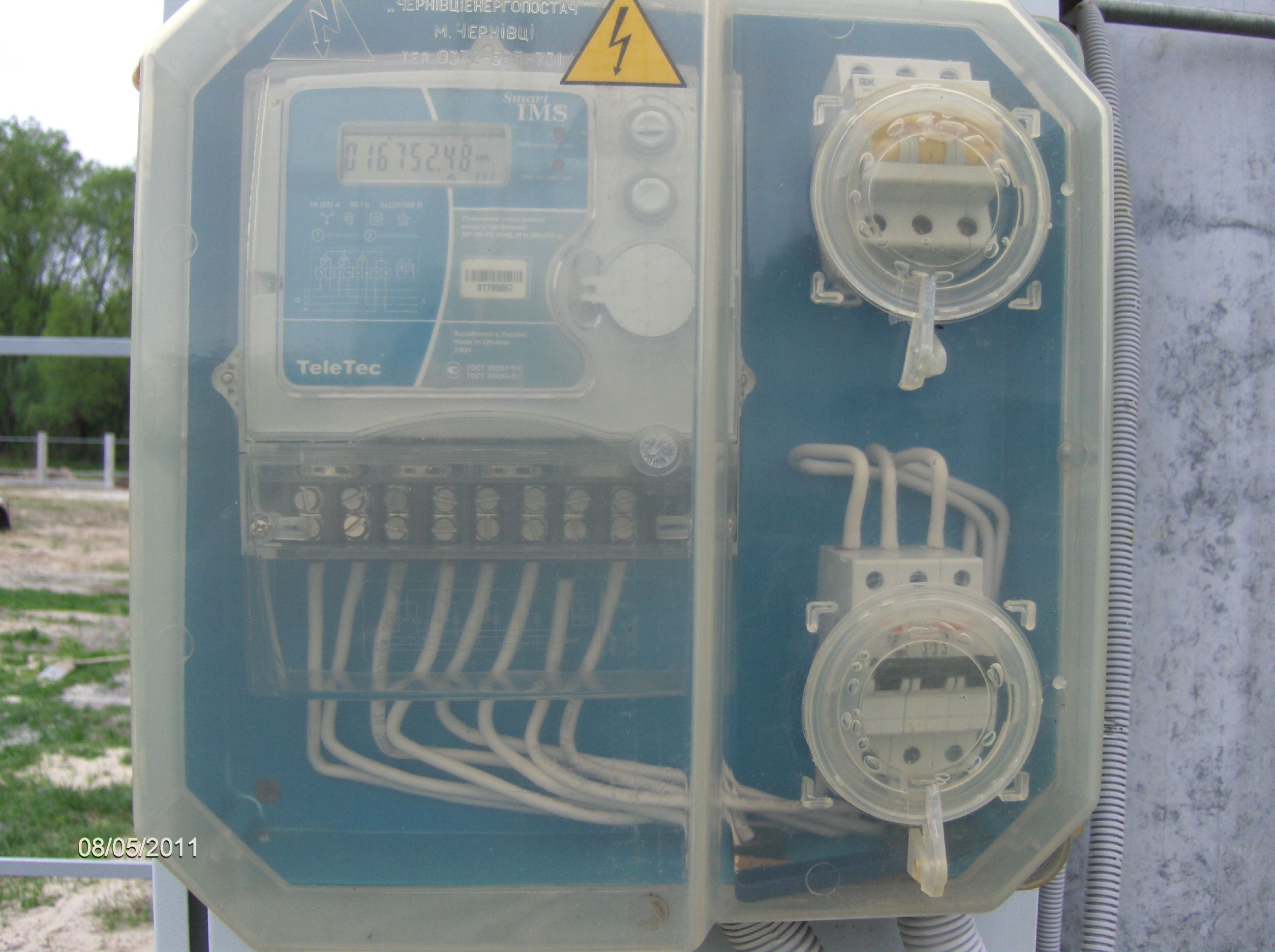

Ответ для Игоря. (Про то, как и сколькими проводами подключено, то похоже их вообще ПЯТЬ.
Я даже сфоткал и постараюсь сегодня выложить...
И если вы мне подскажете - что и где нужно посмотреть, то я посмотрю...

Жил у вводного кабеля должно быть 4 (L1, L2, L3, PEN). Тут явно монтажники слабоваты! Фоткать не обязательно.

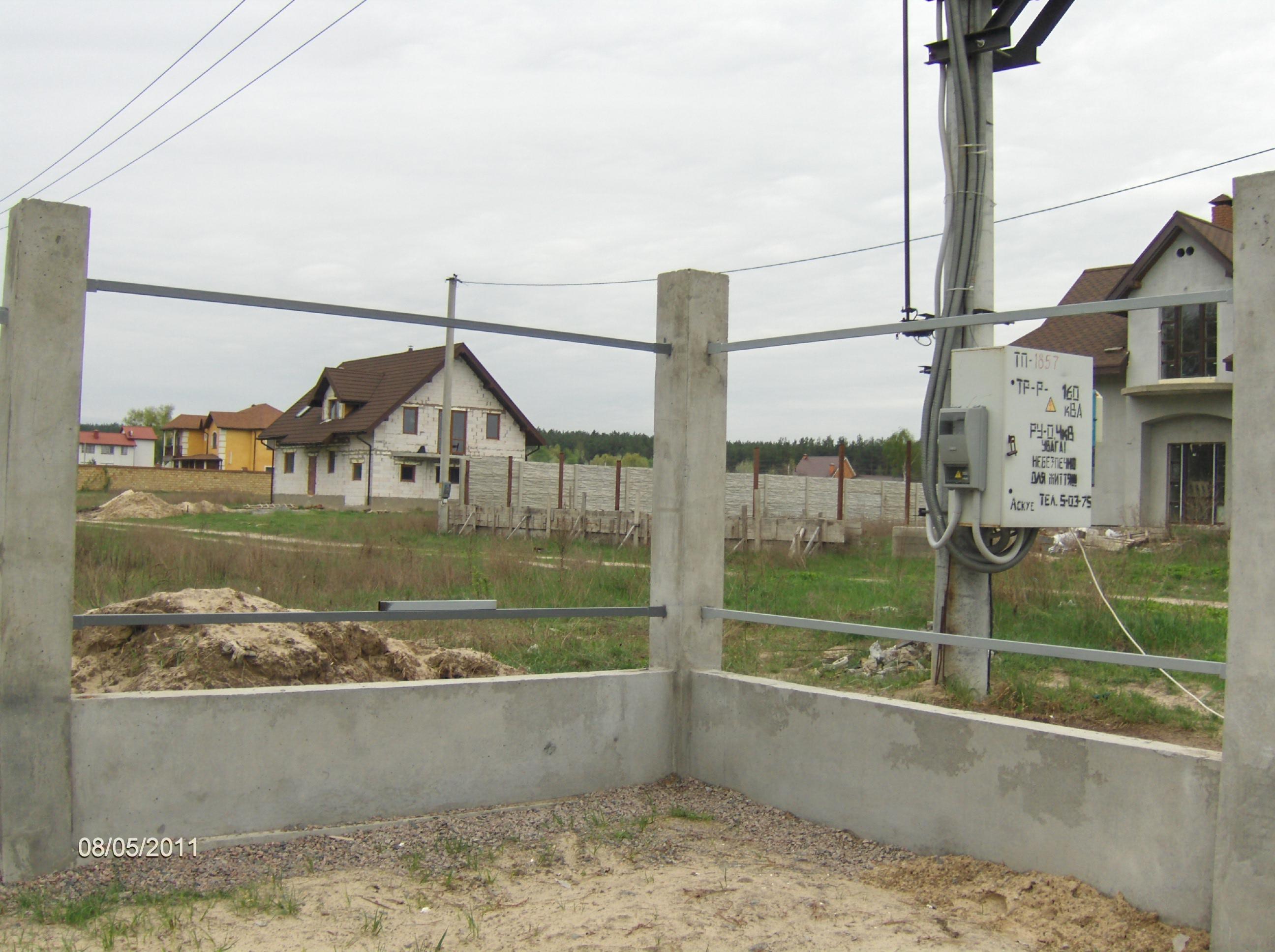

В этой ситуации должен частично защитить собственный контур заземления у КТП ... там на фотке его видно. Конечно полностью не защитишь(
Тю. А на фотку я и не смотрел . Думал там подстанция на пару МВт :D

от КТП до дома 4, а в доме 3 и 5 (220,380 В). (В доме РЕN проводник разбивается на РЕ и N. Несколько постов назад есть даже вырезки из нормативов
а где я писал что что-то запрещено?
Не то чтобы писали запрещено, но как то сразу ограничились TN-C-S.

Чуть позднее буду с этим определяться, а сейчас на всякий случай выложу фото "фасада" КТП и счетчика... Кстати на фото КТП счетчик не мой, а соседа (мой с обратной стороны). Вроде сейчас мульку запустили, что когда счетчик ставят на столбе под домом, то по дороге от ТП идут потери... поэтому счетчики ставят в в самом начале... Блин представляю, какая у меня "гирлянда" из счетчиков будет красоваться...:bad:
Кстати, присмотрелся на фотографии, так там прямо схема нарисована и на счетчике и на щитке (правда под проводами не совсем видно). Сегодня заеду и рассмотрю подробнее... Ну и вечером все-таки проект полистаю :).
Хотя вы же знаете как проекты эти пишутся - для "галочки"...:(
Не для галочки, если проект кривой - Держенергонагляд с удовольствием подвешивает владельцев КТП за проектировалку.
+ Проект получал решение в обленерго.
+ На этапе согласования его проверяет и согласовывает как минимум гл. инженер.
Вероятность "для галочки" не большая ...
