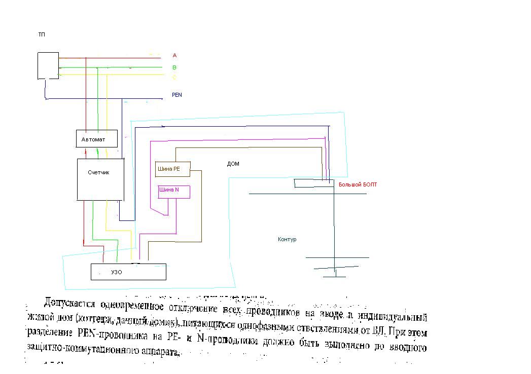

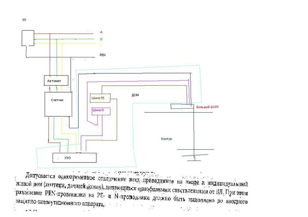

Но у меня учет (счетчик) прямо на столбе на ТП, поэтому схема сильно сложная выходит... даже не представляю сколько там переплетений будет...
От счетчика выходят 4 провода, потом через автомат - на выход с вещами... и все это нужно затянуть в дом, по дороге "прицепивши" куда-то контур (к РЕN'у?). Или все-таки РЕN от ТП напрямую к ВРУ, а от контура заземления - к тому же болту?
можно по идее так.. но дбн не советует...

Подскажите, плиз, а если я сделал сам себе контур на 0,9 Ом,т.е. получил свой РЕ на щите, то куда мне девать РЕ от PEN-проводника???
1. Откуда необходимость выполнения контура сопротивления 0,9 Ом?
2. Что значит свой РЕ? Если смотреть схему СУП то там видно что РЕN крепится к шине РЕ. (такого вопроса вообще не может возникнуть). Смотрите схему СУП которую выкладывал sanykrimea
7.. прикрепить металический каркас как заземления нельзя.. надо проект на такое дело и согласовывать с пожарниками
Бред какой-то - с чего Вы решили, что нельзя и причём здесь вообще пожарники?
Если вы сами забили контур вам еще надо доказать что он соответствует нормам... тоесть вызвать электрика у которого открыта лицензия на пусконаладочные работы он промеряет и должен выписать акт, что контур имеет допустимое сопротивление и приложить копию аккредитации его лаборатории... :beer:
Кому и зачем в данном случае доказывать, соседу?

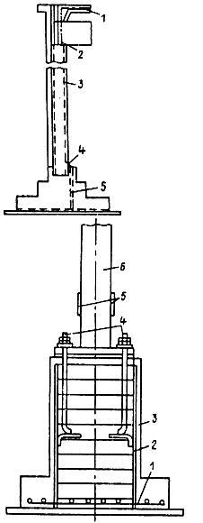

Рис. 2. Соединение металлической колонны с арматурой железобетонного фундамента:
1 - арматура подошвы; 2 - арматура фундамента; 3 - фундамент; 4 - фундаментные болты (не менее двух), соединенные с арматурой фундамента; 5 - пластины для приварки проводников заземления; 6 - стальная колонна
* При соединении металлической колонны с арматурой железобетонного фундамента необходимо учитывать следующее:
а) фундаментные болты (не менее двух) должны быть соединены с арматурой подколонника сваркой;
б) соединение арматуры подколонника с арматурой подошвы должно быть выполнено сваркой;
в) если пространственный каркас подколонника не пересекается с арматурными сетками подошвы фундамента, то его следует нарастить в двух местах с помощью отдельных арматурных стержней и соединить их сваркой с арматурными сетками;
г) если подошва фундамента не армируется, то достаточно соединить сваркой арматуру подколонника и фундаментные болты;
д) все стержни каркаса арматуры фундамента должны быть соединены между собой сваркой;
е) пластины размером 50х100 должны иметь толщину более 5 мм для приварки проводников заземления. Расстояние от пластины до уровня чистого пола должно быть не более 500 мм. Сварной шов выполняют по ширине пластины с двух сторон.

Рисунки отсюда:
Концерн " Электромонтаж" Инструкция по устройству сетей заземления и молниезащите
Дата введения 1993-01-01
Вообще-то Инструкция по устройству сетей заземления и молниезащите создана на базе советских ГОСТов и устарела. Вот более свежее от Р.Н. Карякина 2002г.(согласовано с комплексом межгосударственных стандартов МЭК 364) :
(ссылка устарела)

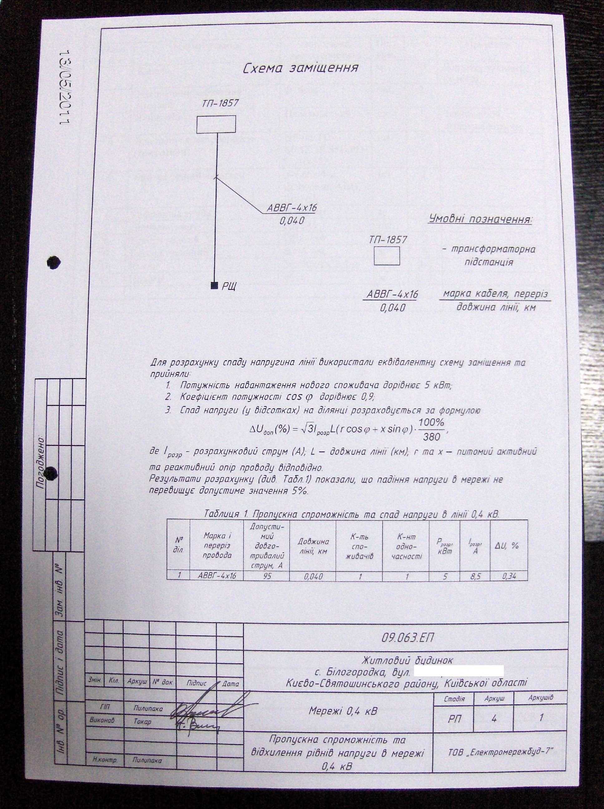

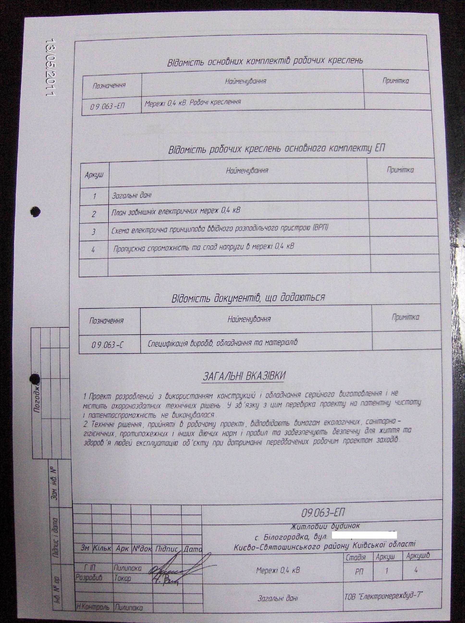

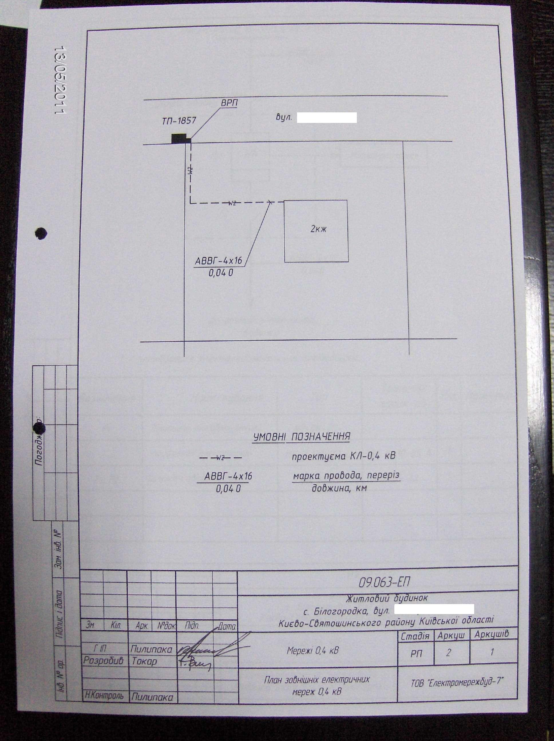

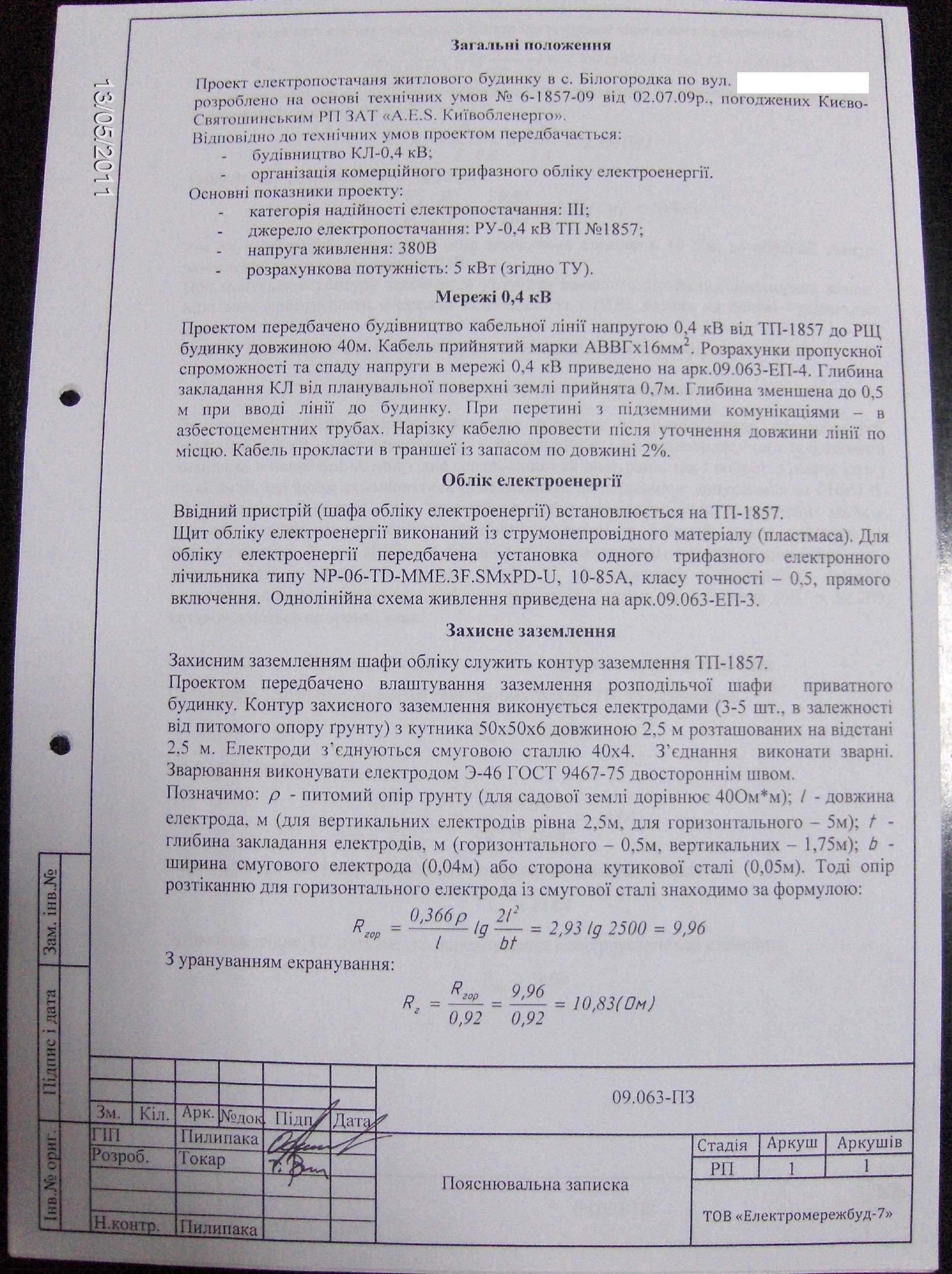

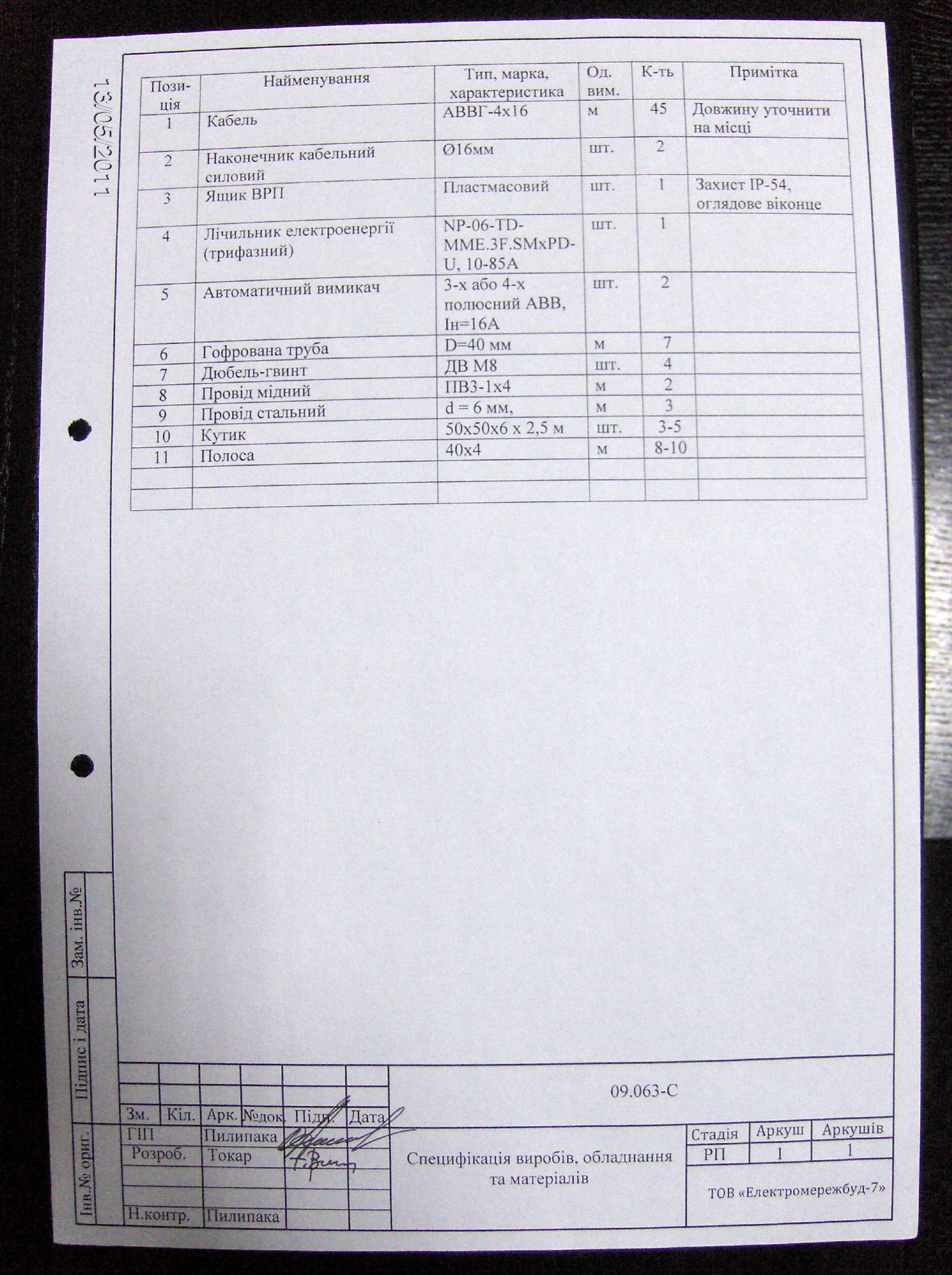

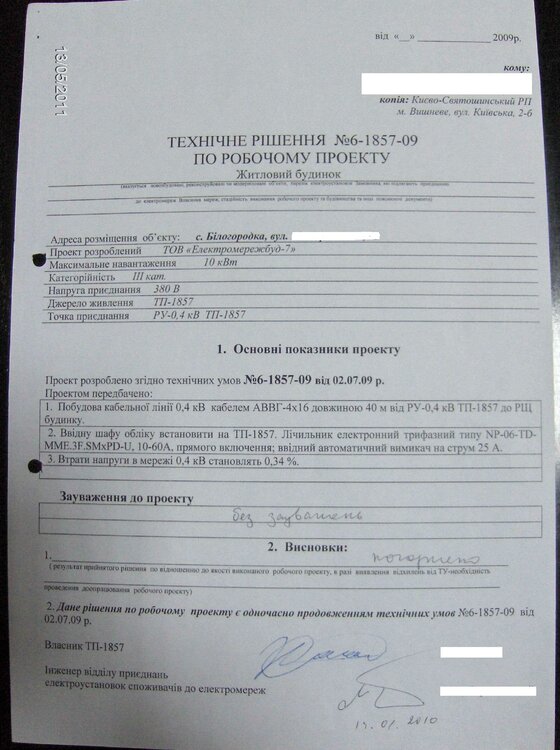

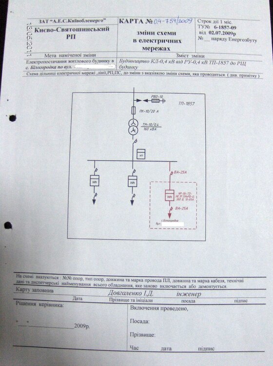

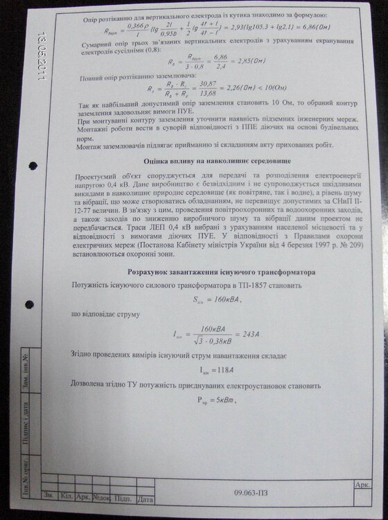

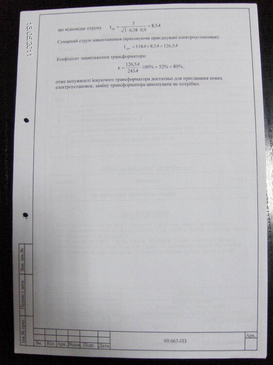

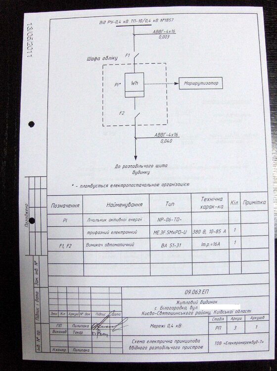

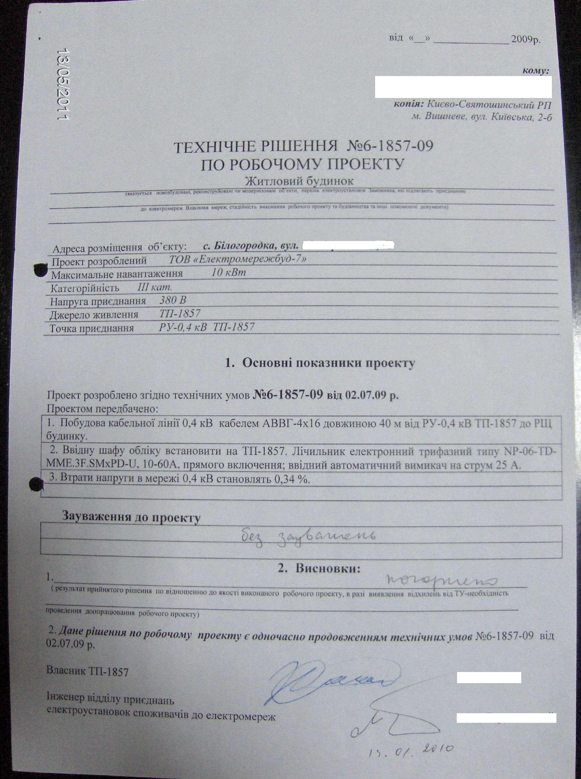

Вот смотрите что у меня есть.
Проект подключения делала контора "Электромережбуд-7".
Как это всегда со мной бывает, сделали документацию на 5 КВт, хотя хозяину ТП я заплатил за десять. Потом кое-что переделали, кое-что нет... Поэтому тут будет некоторая путаница в документах.
Сначала выкладываю листик с "Изменением схемы", на основании которого готовились новые Техническое решение и Техусловия (фото 2 и 3 соотв).
Кстати, в Договоре на пользование электроэнергией, подписанный с Киевоблэнерго, стоит 5 (ПЯТЬ) КВт. Говорят, что больше 5 не разрешается, а 10КВт я типа получаю по ТУ...
Переподписать договор или?
А вот есть еще пояснительная записка к проекту...
Правда, она на "первичный" проект на 5 КВт...:(
Наверное, нужно будет заставить их переписать...
