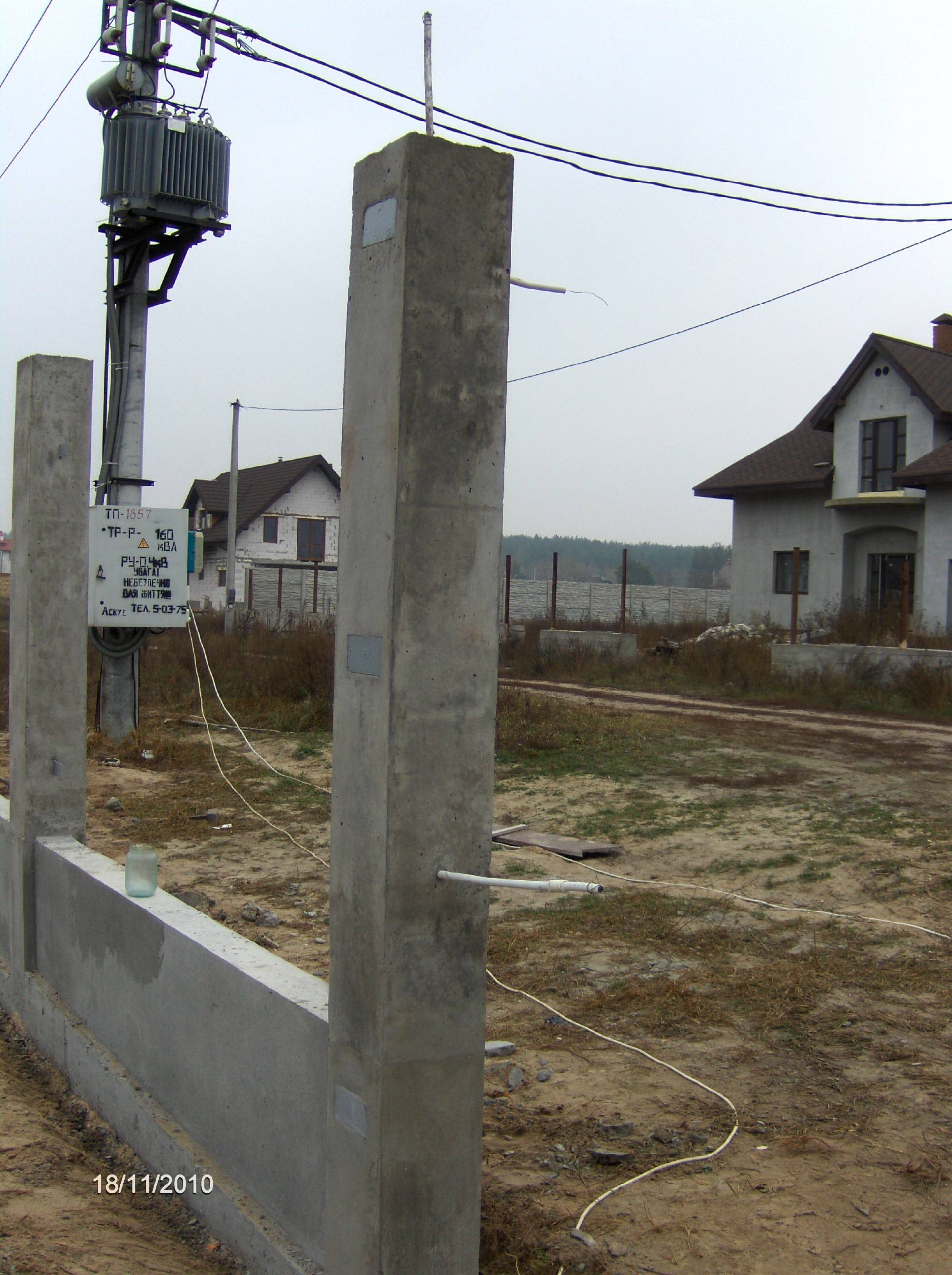

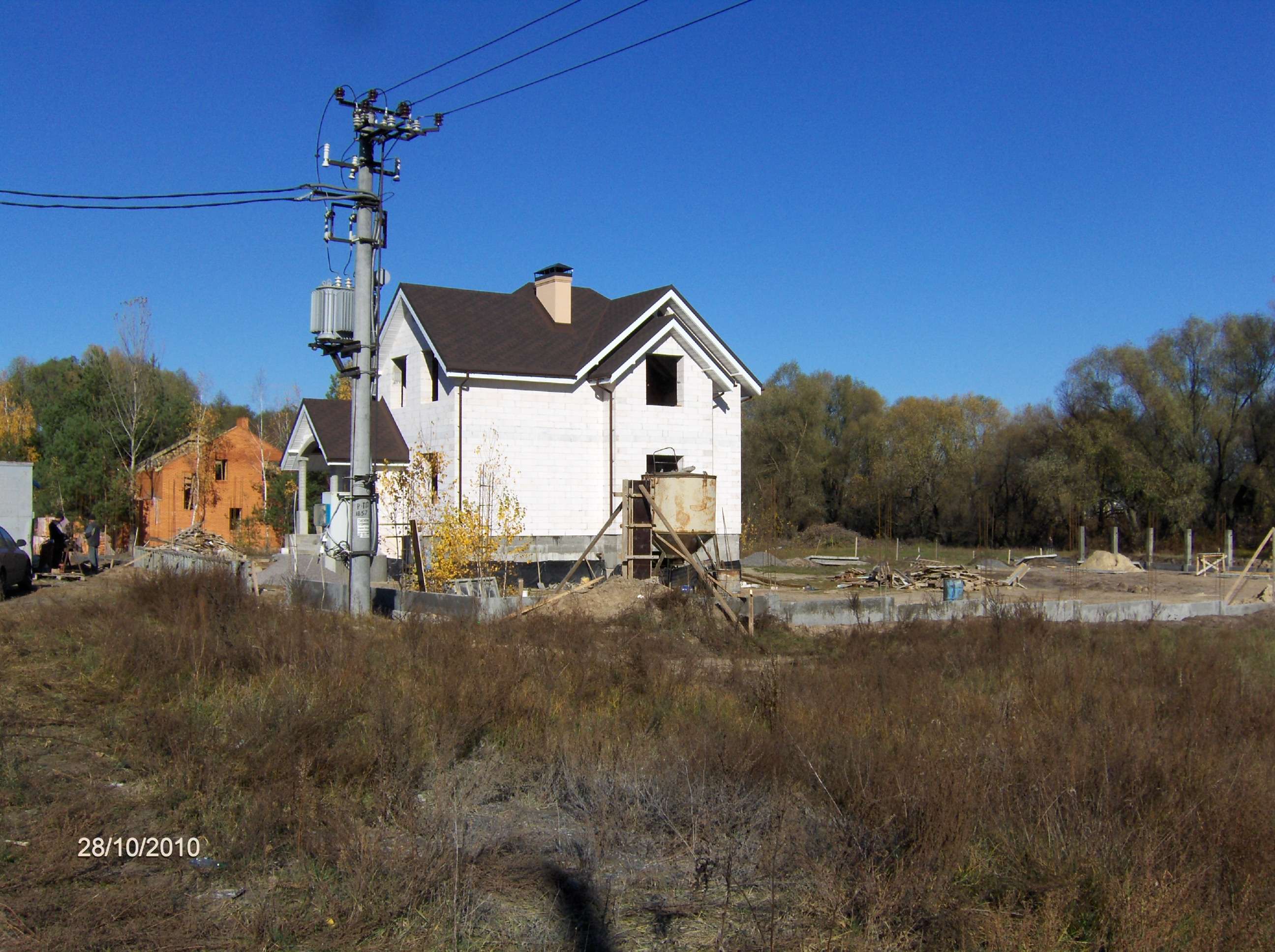

То что ТП рядом и это круто :o... это круто только стой стороны что У Вас не большие затраты на прокладку сетей. А вообще это совсем не круто. По этому вопросу очень много расписывать, а менять ситуацию все равно никто не будет. Одним словом - Вредно (но куда деваться)
Собственно два слова - в чем вред?
И насколько он серьезен?
Вот и дочка опасения высказывала, а она ведь хочет с внуком жить там...
Дело в том, что в принципе можно перенести (за дурные деньги), поэтому нужно понять цену вопроса...
И я думаю пару высоких деревьев на углу посадить - может гул он перекроют хоть немного??? и еще меня утешают, что когда будет полный разбор мощностей (сейчас реально подключено ДВА дома с постоянным проживанием), то гудеть будет меньше... врут?
Обычно трансы под нагрузкой гудят больше. Хотя бывает всякое: причина гула - плохо стянутые пластины сердечника, как поведут себя под нагрузкой, только время покажет.
От трансов могут исходить и другие угрозы: они нечасто, но горят и взрываются. Плюс магнитное поле. Как минимум, отгородился бы стеной, деревья мало помогут.
На фото не виден тип трансформатора - сухой или масляный? Есть ли сверху бачок?

Электромагнитное излучение от КТП на промышленной частоте 50 Гц ничтожно и опасности не представляет.

Если выше при нормальной нагрузке - что-то производитель недокрутил.
Больше вреда чем пользы - корни начнут шевелить кабельную линию + высокие деревья могут подвести ПУМ (прямой удар молнии) поближе к кабелю. Расстояние от деревьев до кабельной линии - не менее 2 м.

Не врут. Трансформатор при неравномерной загрузке по фазам шумит громче обычного.
Вот нашел пару фоток, где вид сзади и спереди...
Вроде как сверху бачок. Получается, что масляный.

Насчет гула и магнитного поля, так я раньше планировал поставить там в углу гараж с мансардой и перекрыть ТП... но сейчас концепция поменялась - поскольку у меня высокий УГВ, а участок имеет уклон от дороги к дальней стороне, то по лицевой части хотим посадить деревья (тут самая высокая отметка по уровню грунта)

Я бы перекрыл ТП забором. Подлил бетоном(150мм) до верха два пролета в одну сторону и два в другую. Профлист и будущие деревья до лампы - шум не уберут.
Забор - это разумно, вот только забор повыше надо - в идеале, 2,5 м - вертикальная часть и 50 см под углом 45 град в сторону источника шума - получается шумозашитная стенка.

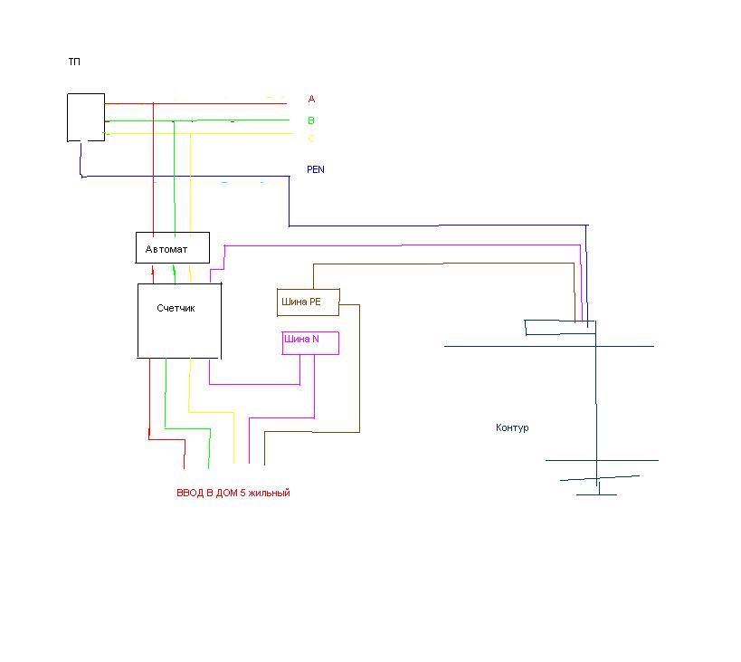

Подскажите, плиз, а если я сделал сам себе контур на 0,9 Ом,т.е. получил свой РЕ на щите, то куда мне девать РЕ от PEN-проводника???

PEN проводника больше не будет .. перед учетом он придет от ТП сядет на шину повторного заземления (ваш контур), потом с этой же шины пойдут два проводка РЕ (земля) и N ( ноль), так вот N пойдет через счетчик, после счетчика будет две медных шинки, для ноля и земли, а от них если счетчик учета не вмести с групповыми автоматами 5 жильный кабель на ВРУ(водной щиток с автоматами) или же сразу разбросаться на автоматами если учет стоит в ВРУ..
Если вы сами забили контур вам еще надо доказать что он соответствует нормам... тоесть вызвать электрика у которого открыта лицензия на пусконаладочные работы он промеряет и должен выписать акт, что контур имеет допустимое сопротивление и приложить копию аккредитации его лаборатории... :beer:
PEN проводника больше не будет .. перед учетом он придет от ТП сядет на шину повторного заземления (ваш контур...

По делу - как это не будет?
Узел учета на столбе, от столба кабель в дом - 3 фазы+ PEN, а в доме СЩ к которому РЕ от контура подведён и на болтяру взрослую посажен, так вот РЕ уже есть, от столба пришел PEN, ну и куда мне девать РЕ от столба, то бишь ТП, если у меня есть свой РЕ, а Вы говорите, что контур нужен только для разделения РЕ и N....это Ваши же слова...
А я уже получается поделил, т.к. РЕ у меня уже есть.
Более того, я попробовал - подключил лампочку к фазе и РЕ контура - горит...тестер показал 228В, это даже лучше, чем между этой же фазой и родным РЕ - спрашивается, так нафига мне РЕ от ТП и нафига мне тогда вообще PEN????

Добрый вечер..
ну смотрите,, я Вам предложил работу узо... вы знаете, что при такой схеме как вы сделали, узо (устройство защитного отключения) работать не будет... поскольку оно реагирут на ток возврата... тобишь... если схрестить ноль и землю, то ток возврата будет постоянно протекать через РЕ, соответственно узо будет выбивать... а если еще вспомнить закон Ома, то цепь должна быть замкнута! тобишь, ток который пришел через фазу должен обратно уйти через ноль! если Вы решили что Вам узо и диф автоматы не нужны (хотя по ДБН на розетки обязательно) то так нормально... но если вы все таки хотите УЗО и диф автоматы ... то можно сделать следующий шаг..
На болтяру в доме прикрутить РЕN проводник... и от того же болтяры потянуть проводок и обозначить N . и будет у Вас в доме А,В,С,N и РЕ :drinks:
а пен от тп надо тянуть если не хотите резких скачков напряжения...

На скорую руку нарисовал схемку attachment.php?attachmentid=109987&stc=1&d=1305153326
Вот уже буквы начинаю потихоньку различать...:rolleyes:
Но у меня учет (счетчик) прямо на столбе на ТП, поэтому схема сильно сложная выходит... даже не представляю сколько там переплетений будет...
От счетчика выходят 4 провода, потом через автомат - на выход с вещами... и все это нужно затянуть в дом, по дороге "прицепивши" куда-то контур (к РЕN'у?). Или все-таки РЕN от ТП напрямую к ВРУ, а от контура заземления - к тому же болту?
