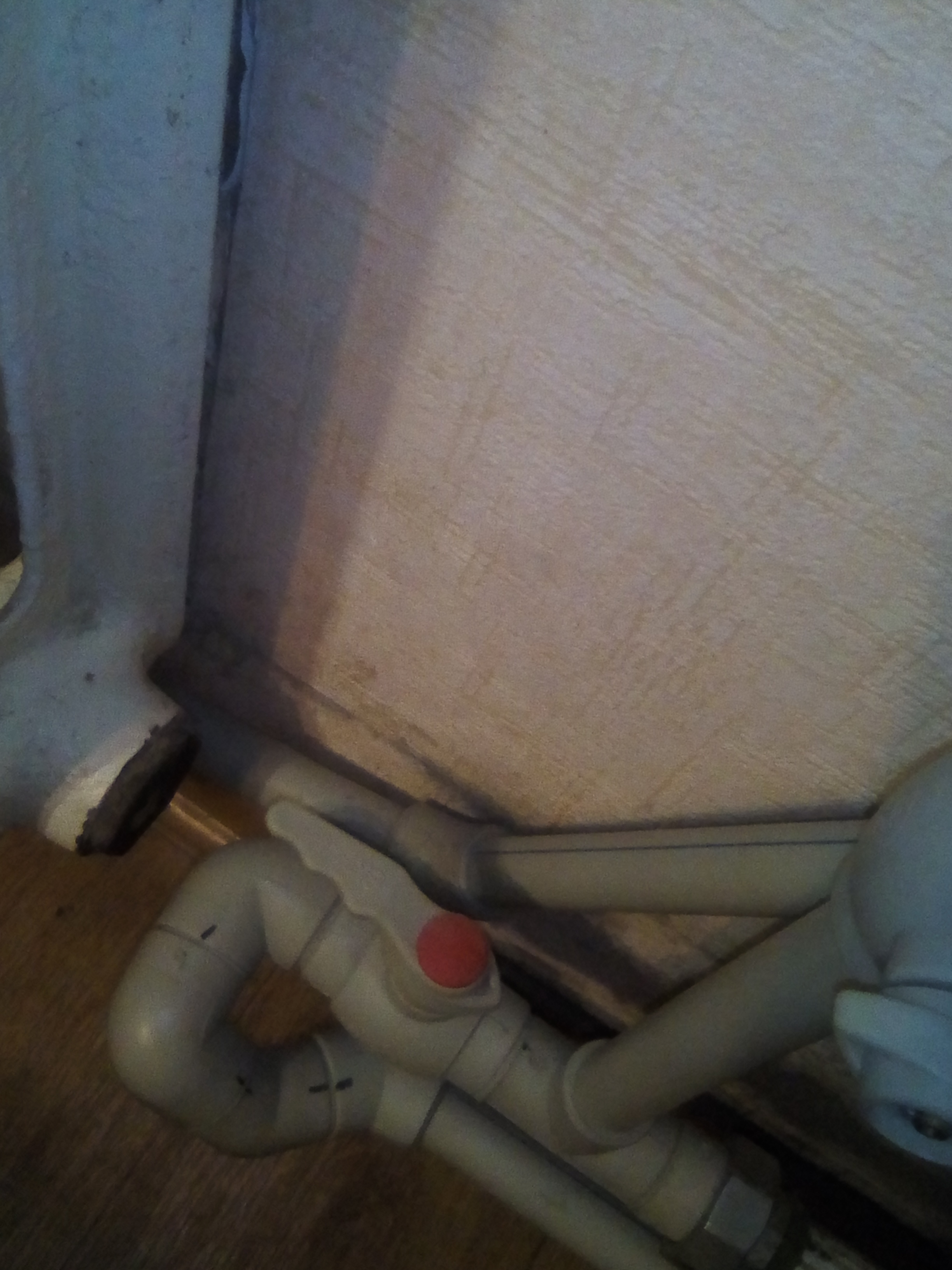

И кстати труба из котла у вас не 60, а 40( полтора дюйма).

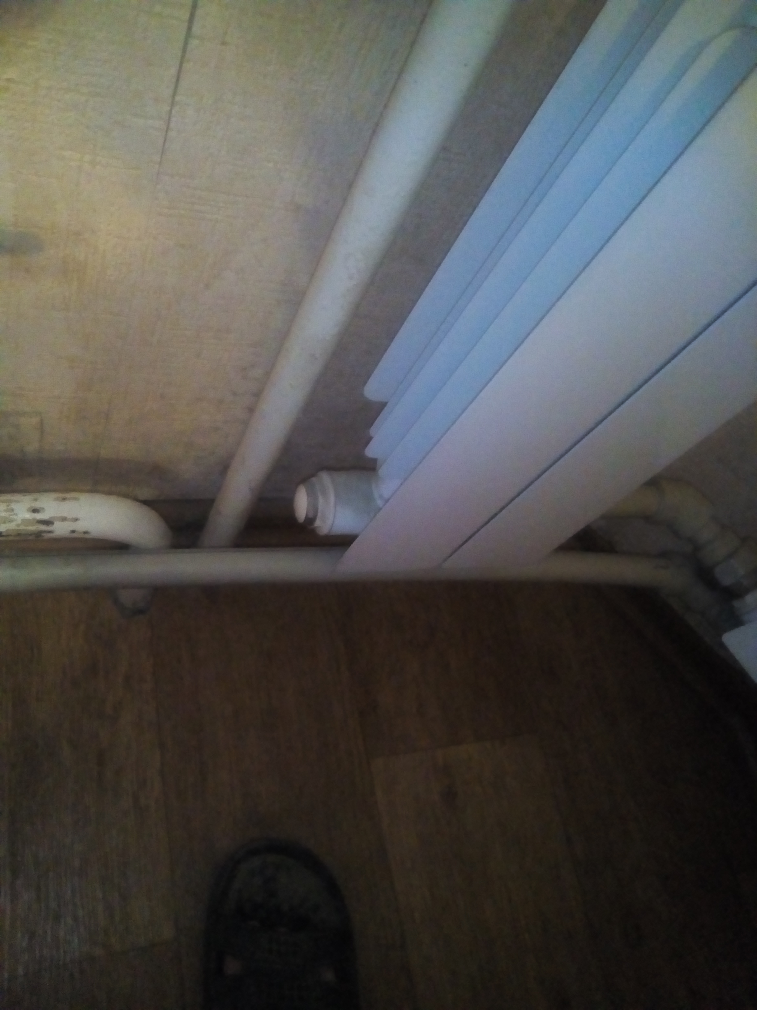

все может быть. я рассказываю как есть. на фото выше часть котла и труба в верх идет. Она на 60 мм по штагнелю. Далее на фото ближе к котлу видна гайка и за ней труба. она визуально в размерах не меньше. идти менять лень.
далее. байпас 60 мм по штагелю как и труба.
в магазинах была путаница. на ценнике написано 50 и 40 мм. а я без штангеля.
по этому я заманиковал что надо сгон. а оно все в притык будет.

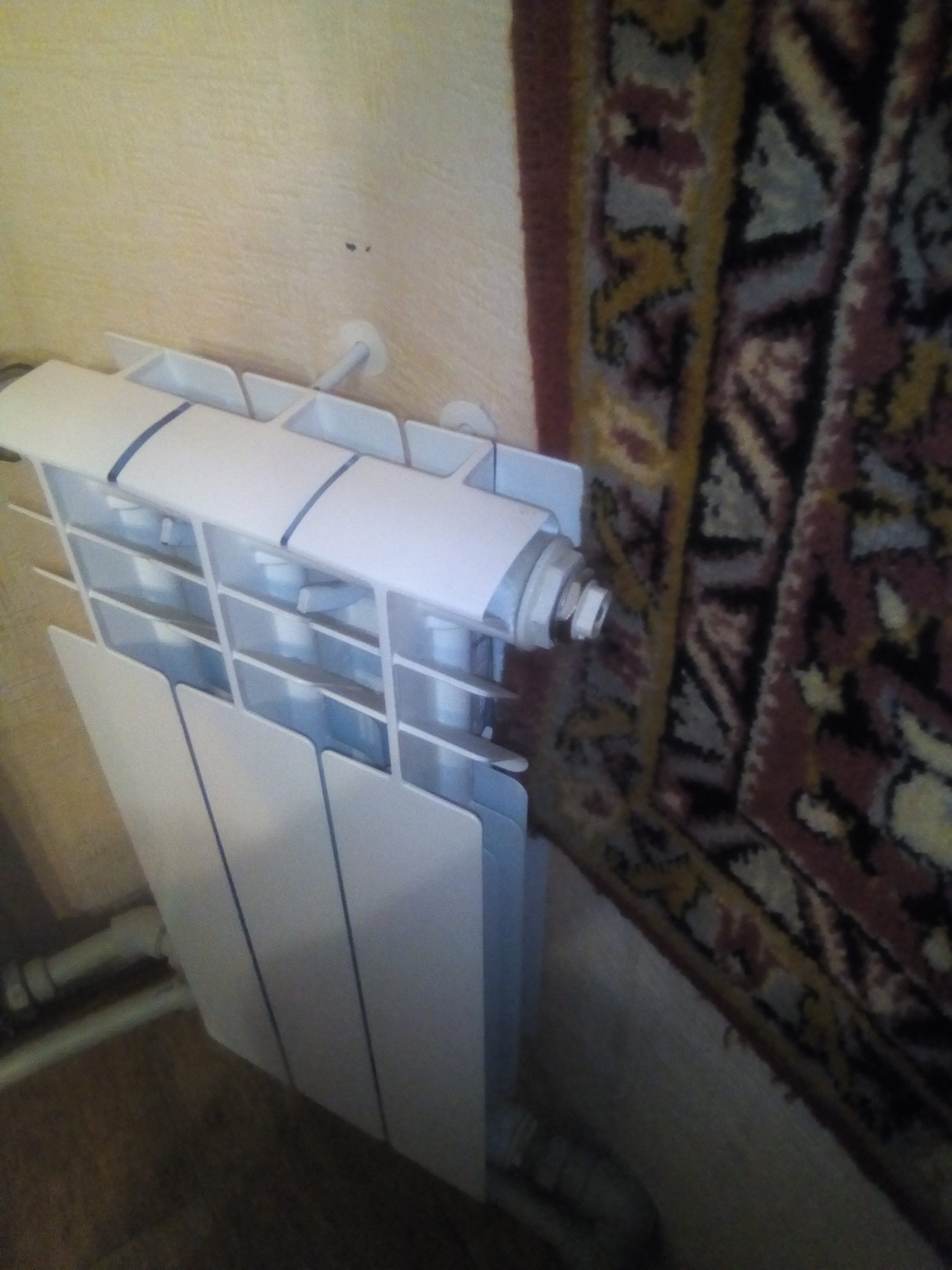

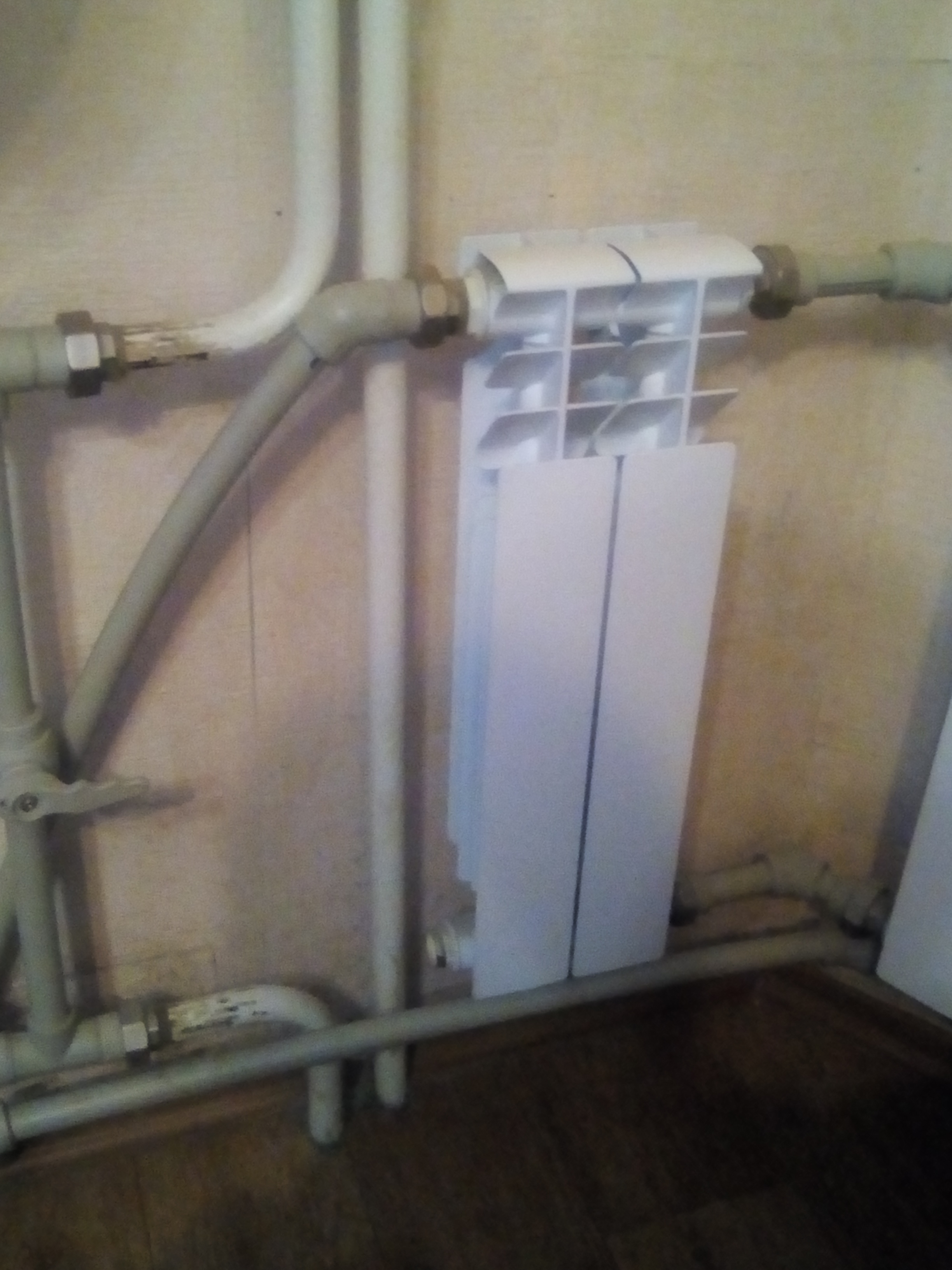

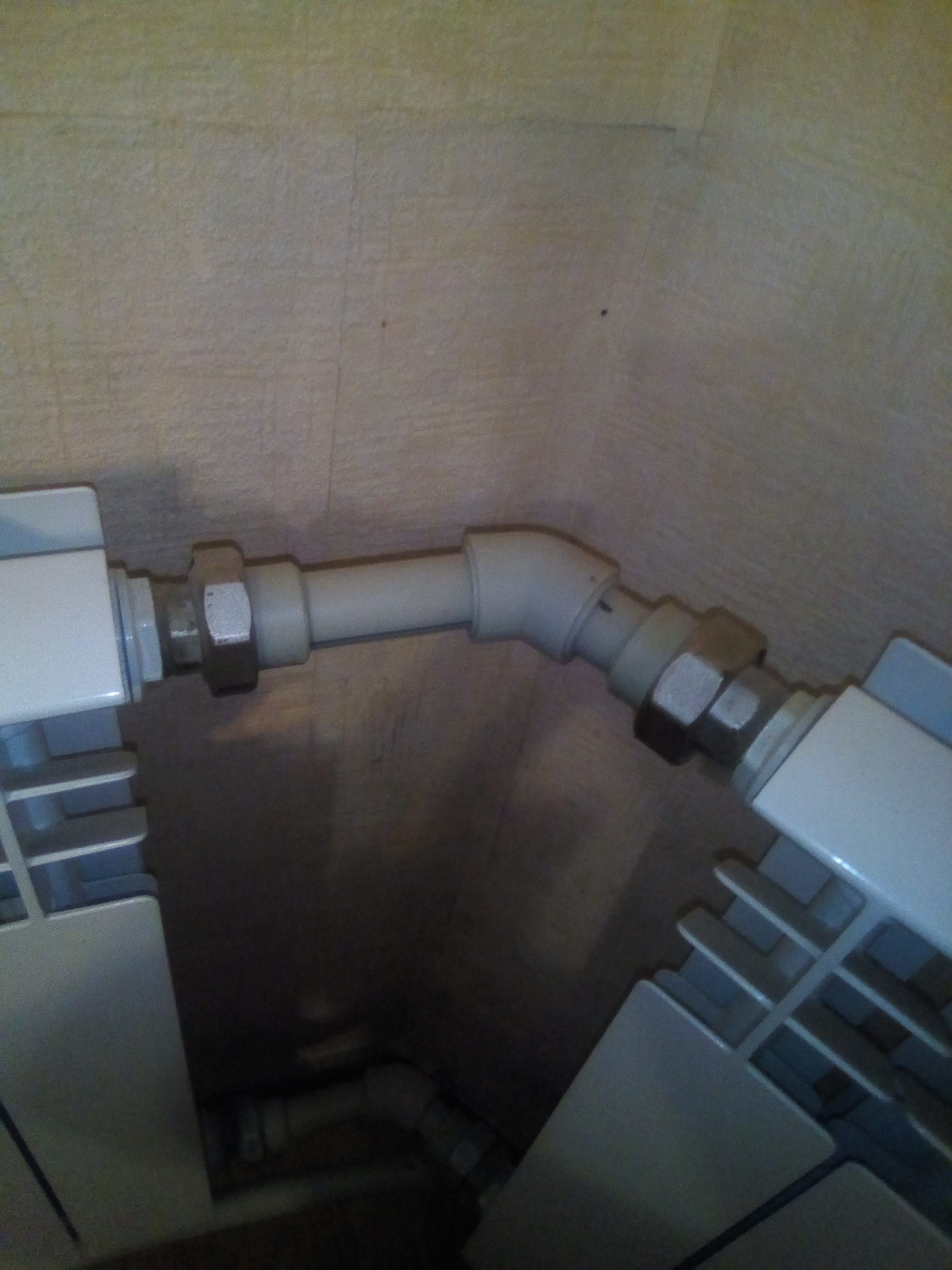

Сделали люди фото подключенной батареи биметалл к чугунной.
И фото бу насоса из заграницы.
М-да.................. Подключение биметалл к стали увидел, к чугуну нет:lol:

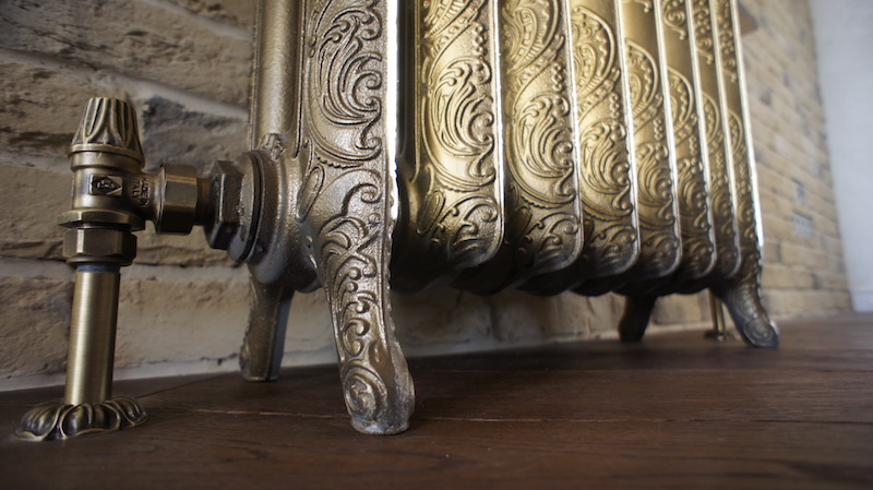

Не вздумайте ставить стальной радиатор в гравитационную систему, у таких радиаторов вход-выход 1/2 дюйма.

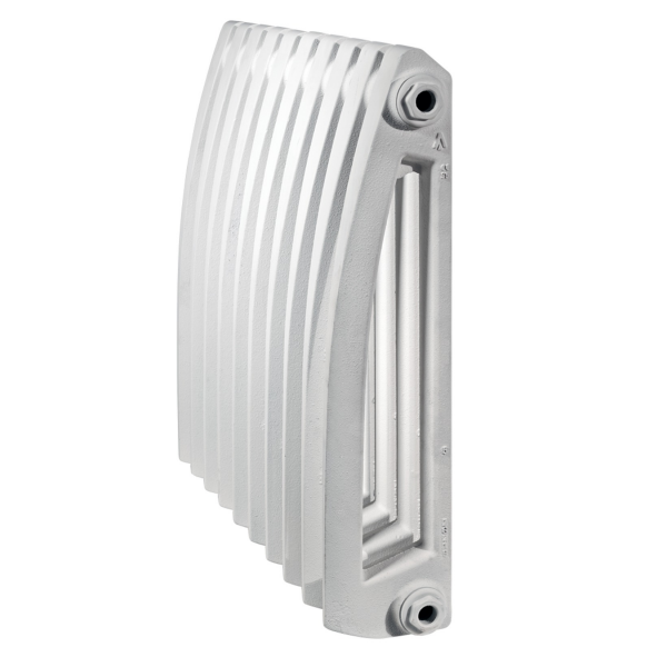

И как вы себе представляете солянку везде чугуний и один белый, алюминий или би. Красотища неописуемая.
Кста это тоже чугун
drad-cast-2.jpg.25d4a4e0f4be52d82ad7a7fb08468844.jpg VIADRUS-STYL-500-130-teplo-klimat-com-ua-600x600.png.8577775aad389e8fb2b86db4d022168f.png

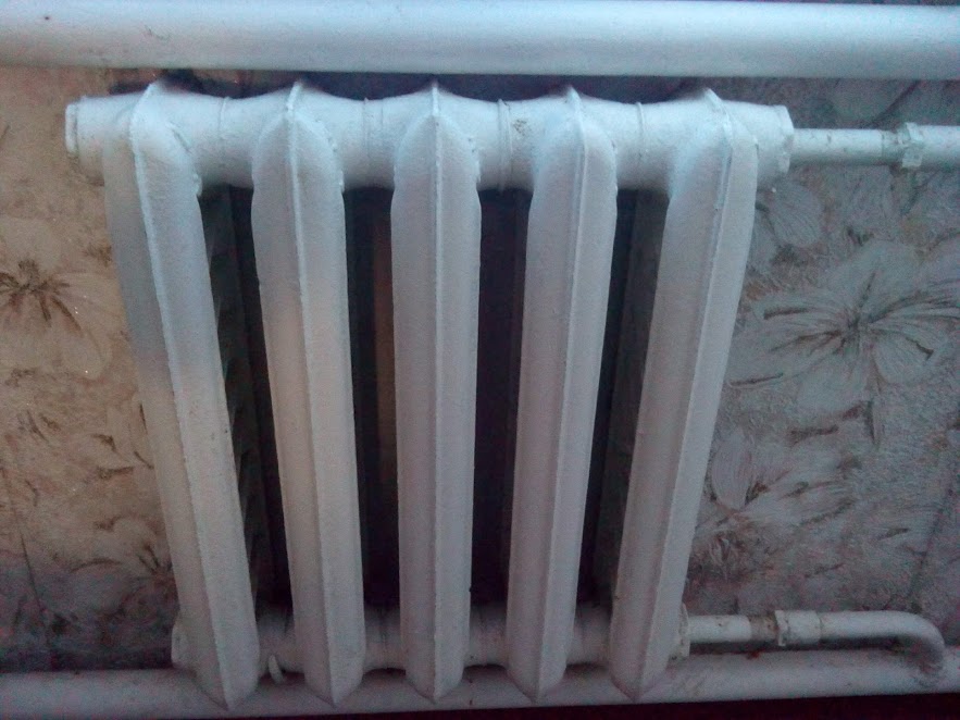

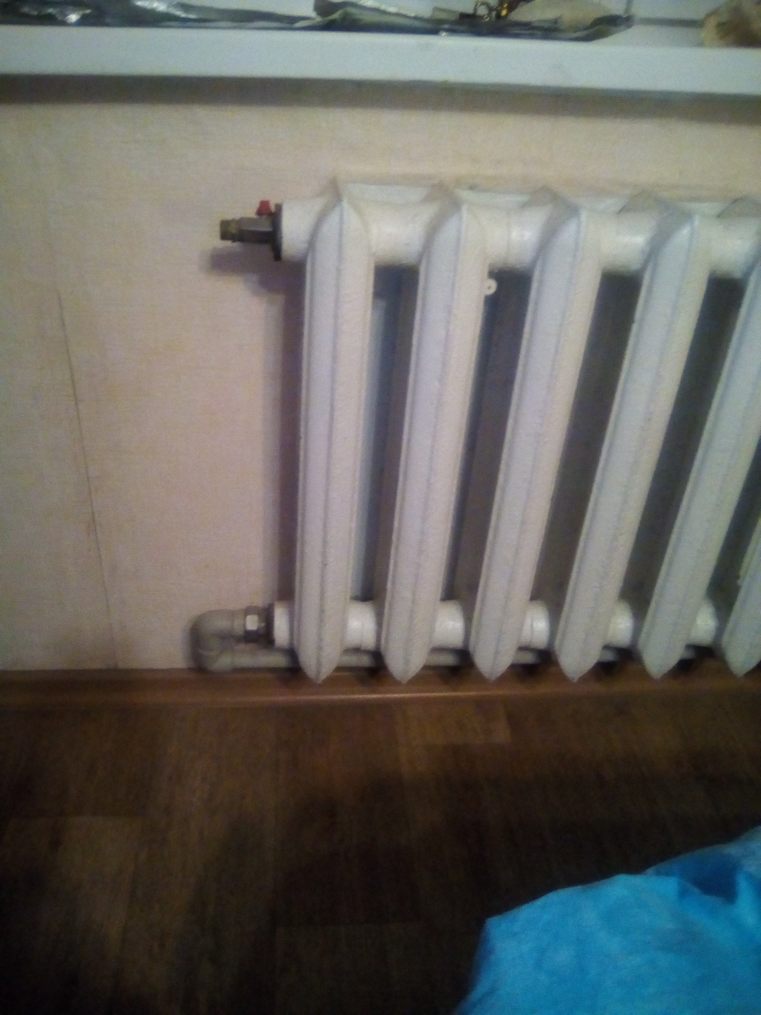

Свое ИМХО как дилетанта. Если бы заказчик поинтересовался у меня насчёт замены радиаторов в такой системе как на фото, я бы всё-таки предложил секционный биметалл Джоуль как бюджетный вариант. Да, это не Ройал термо, Фондитал и т.п. Но на свой бюджет вполне. Опять таки как на фото, проблемы замены радиатора, демонтажа сгонов, установки кранов и по факту подключения коленями (например оцинковкой на прессе) не вижу.
Любой биметалл считаю исходя из реальной мощности 120 Вт на секцию.
Желательно всё-таки определиться с системой: насосная или гравитационная. В первом случае возможно установка термостатической арматуры с повышенным квс. Это типа как про рыбку съесть и ....

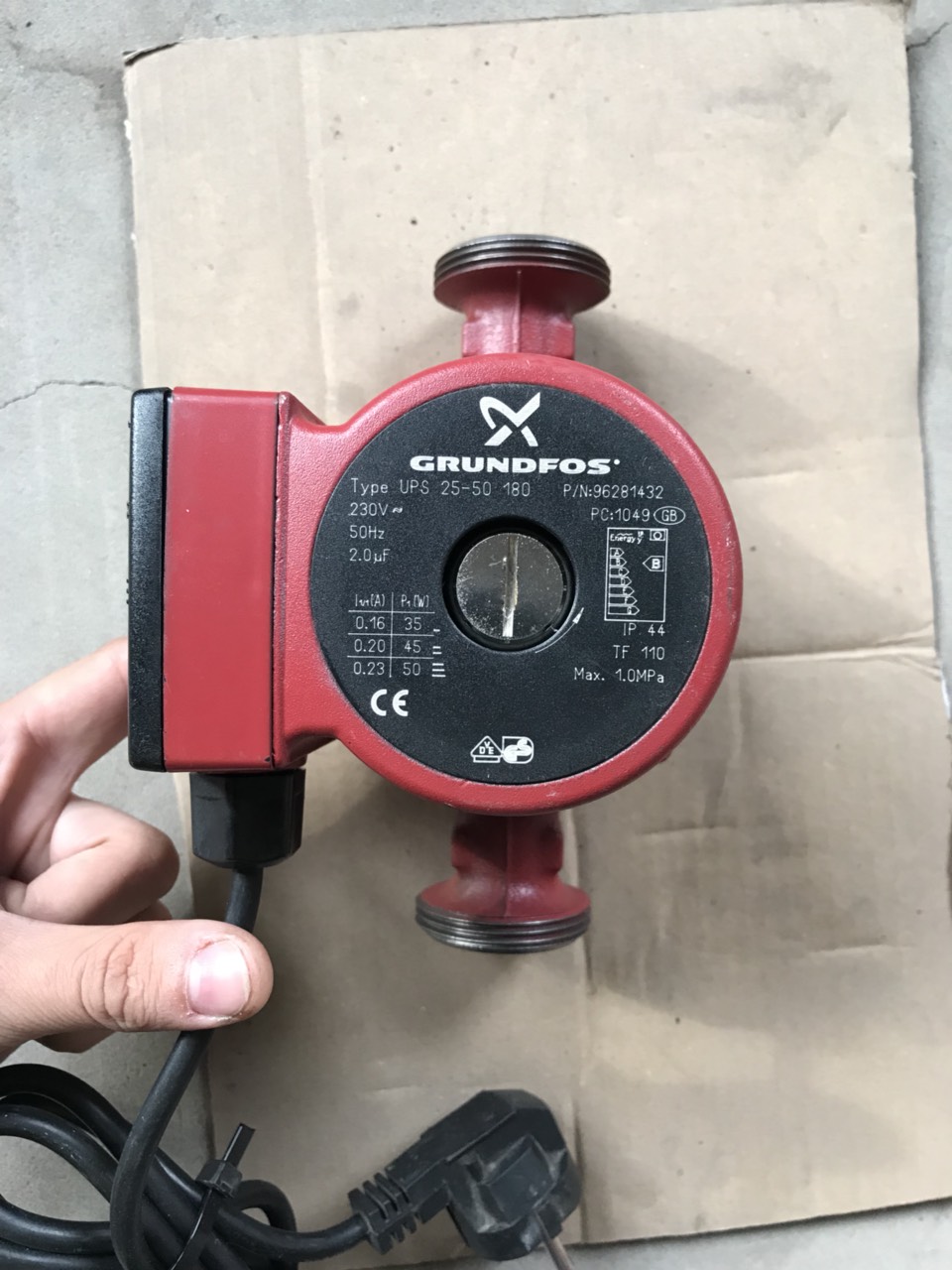

Я пишу что ставлю байпас и насос.
Насос показал фото.
Джоуль 500/100/10 биметалл продлит чугунную батарею.

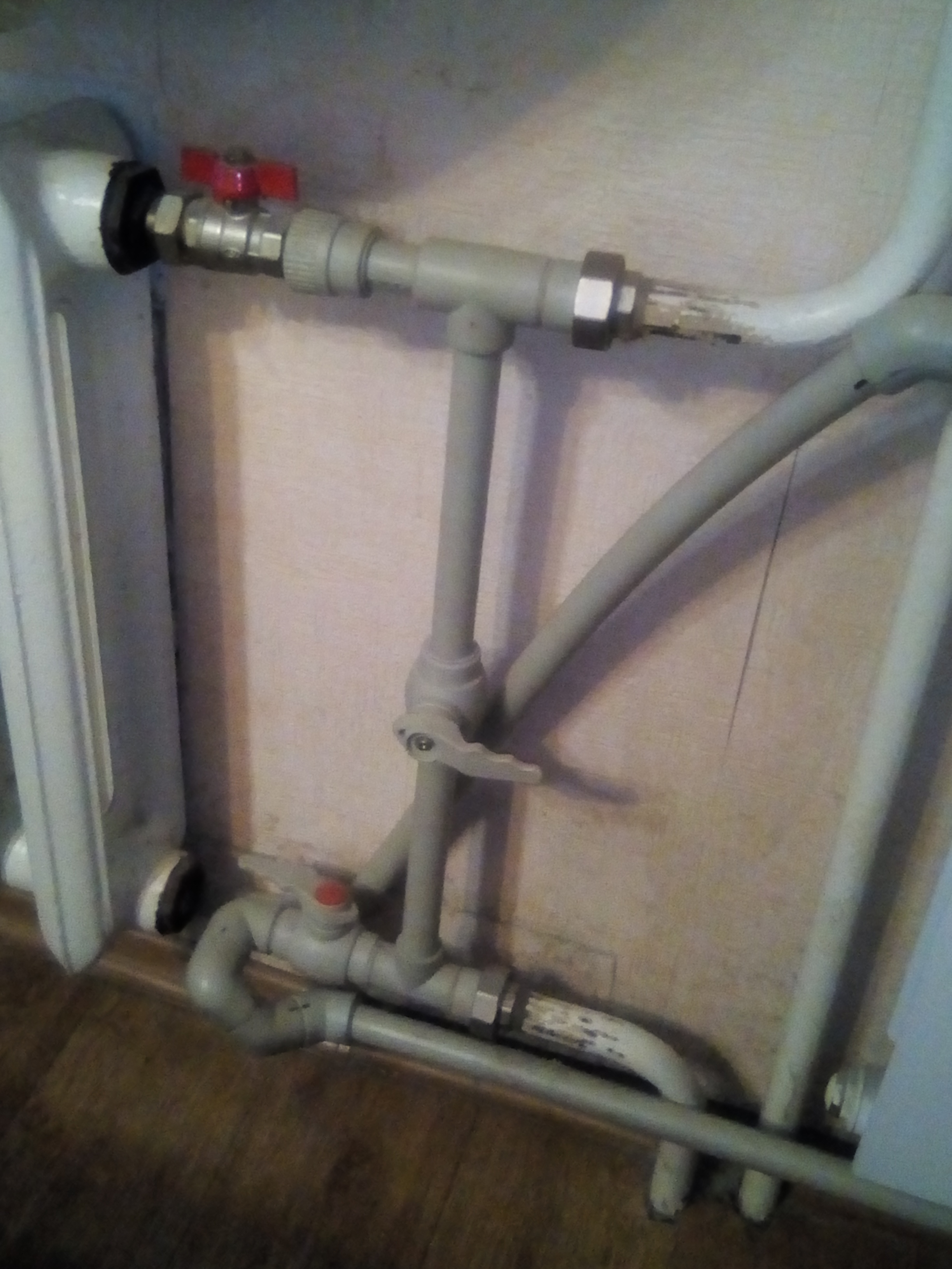

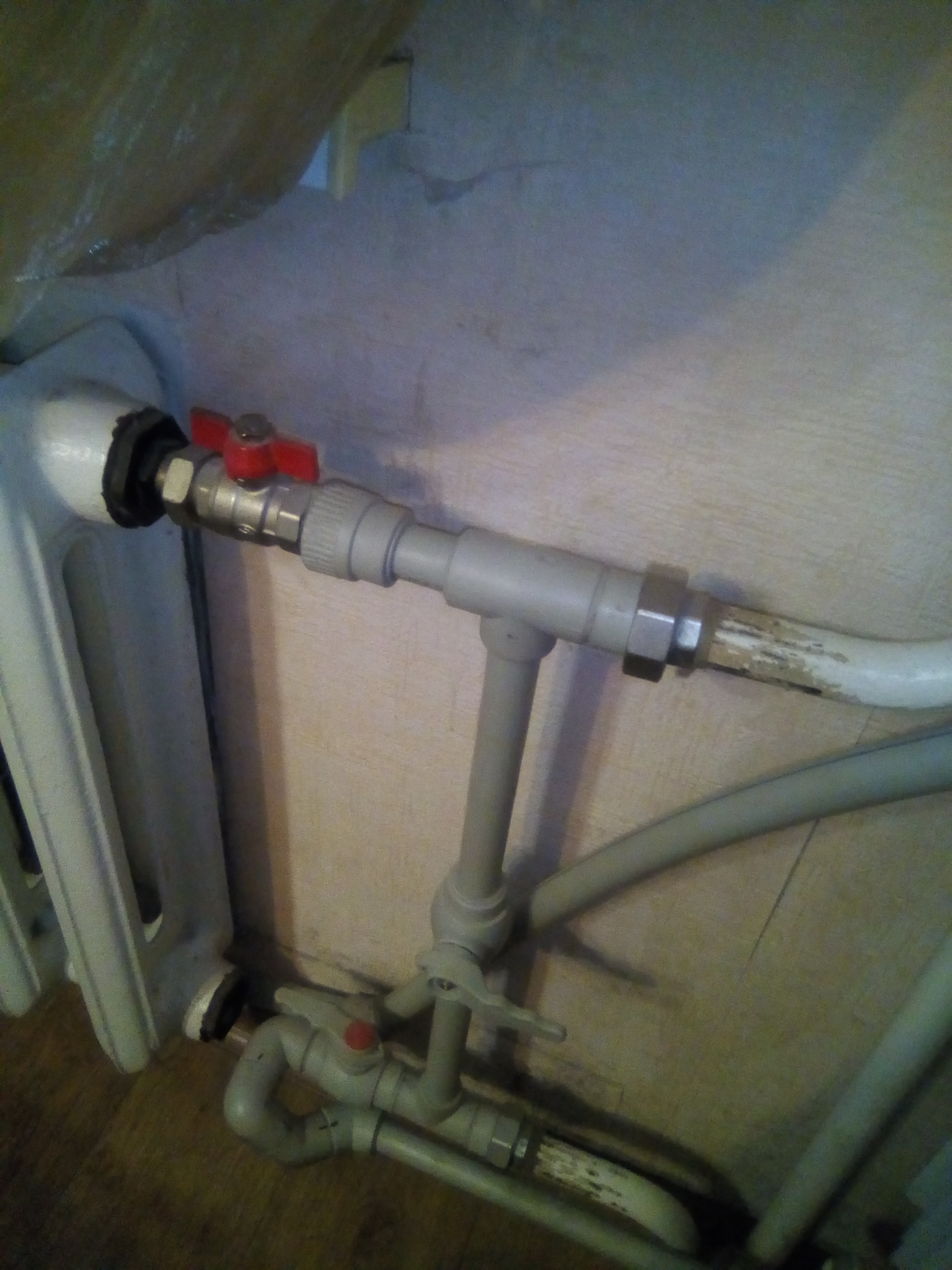

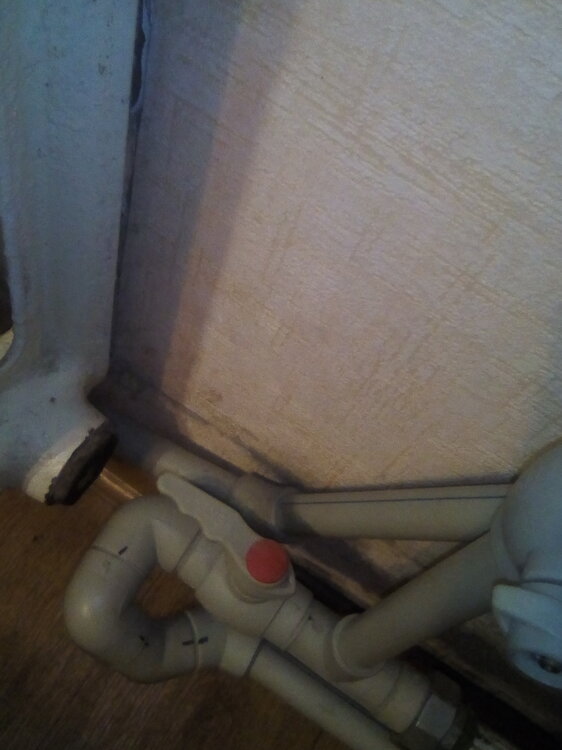

Пришел специалист.

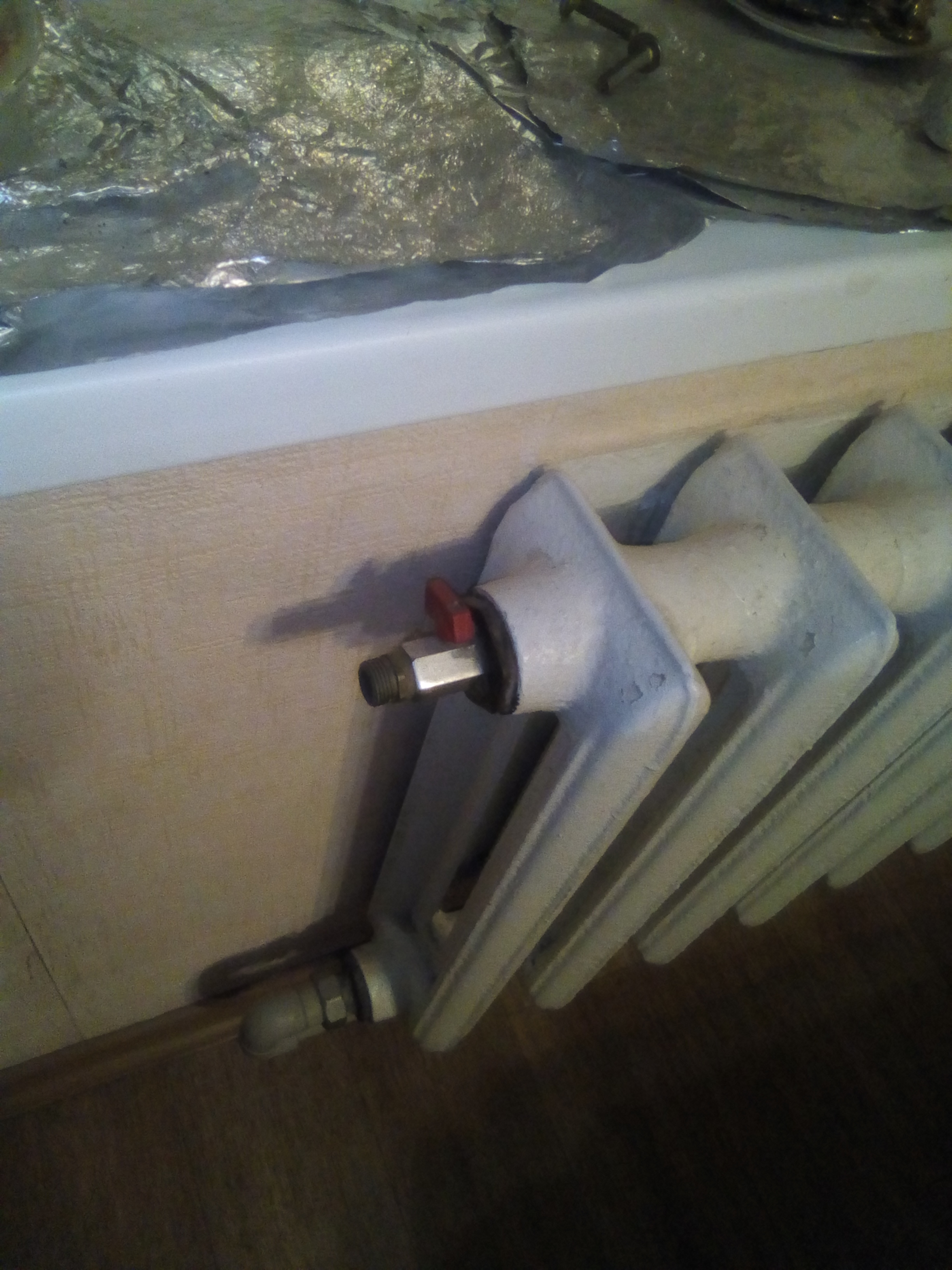

Говорит биметалл надо ставить не в продолжение чугуна.
А в трубу варить отвод, на него уже биметалл.
ИБО в чугунную батарею надо выкрутить заглушку. Чтоб в нее подключить биметалл.
Цена дикая. Байпас 750 варить, без подмотки бийпаса.
И батарею поставить с о сваркой 750 грн.
К кому вы обращаетесь? Я описываю цену работы. А не вещи.
У другого специалиста вварить байпас 400грн.

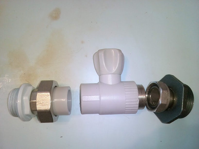

Набор для подключения чугунной батареи к биметаллической.
Вопрос: гайка на батарее чугунной не крутится на в лево ни в право.
Как смотришь на батарею СЛЕВА.
В этих чугунных батареях могли перепутать? Это в современных права - правая резьба.
Слева левая а тут как попало?
