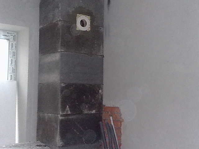

Подскажите, планируется подключение котла к разделенному дымоходу (переход из 100/60 на 80/80).
Отвод продуктов сгорания в гильзованную 80 трубой шахту (изначально проектированную под атмосферный котел).
Можно подробней про изначально? Мож все таки атмосферник? :)

Изначально проектом предусмотрен атмосферный котел. Под него сделана шахта - дымоход с выходом на крышу 5 этажного здания. Изначальным проектом здания было предусмотрено, что котел находится в кухне и это помещение - с первичным остеклением окном.
Потом "архитекторы" и застройщики "достроили" лоджию с кухни, "предусмотрительно" оставив проем из кухни на лоджию открытым, что бы котел не оказался в помещении с вторичным остеклением.

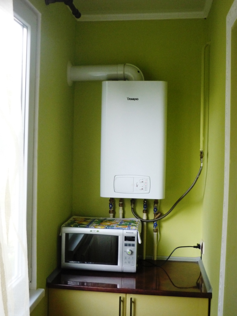

А какой котел?

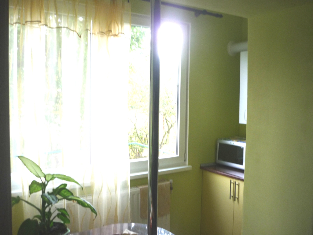

Беретта Майнут атмосферник.
Не слышно ли шум от работы котла
Еле слышно, привыкли и не обращаем внимания.

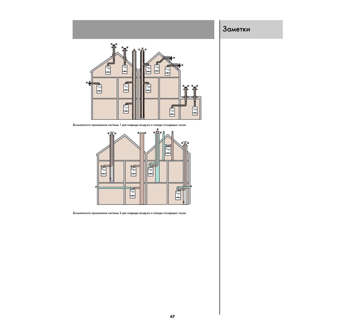

По поводу дымохода 60/100 на улицу - нельзя. С 2009 категорически запрещено вывод дымоходов на стенку в многоквартирных домах.
Исключение - только верхние этажи, где над дымоходом нет других окон и расстояние до ближайшего окна по радиусу не меньше 2 м.
Отсюда и гембель с гильзовкой, переходом 80/80 и т.д. ибо продукты сгорания отводить только в дымоход в шахту и на крышу, тянуть коаксиал 60/100 длиной 18 м дорого и по паспорту может не вытянуть.

Скачайте ДБН В.2.5-20-2001 - ГАЗОСНАБЖЕНИЕ . Вам нужно прочитать всего лишь 6 главу и Приложение Ж, это займет минут 15. :)

Что касаемо гильзовки Ф80 мм.
По нормам при такой высоте дымохода диаметр должен быть не менее 120мм. Сколько можно повесить на выхлоп в метрах трубы Ф 80 мм. должно быть в паспорте на котел, но 18 там явно не будет.

В России, кстати, запретили еще в августе 2005 года, четко прописав это в СП 41-108-2004 "Поквартирное теплоснабжение жилых зданий с теплогенераторами на газовом топливе".
6.3 Системы воздухоподачи и удаления продуктов сгорания могут проектироваться по следующим схемам:
  • с коаксиальным (совмещенным) устройством воздухоподачи и удаления продуктов сгорания;
  • встроенными или пристроенными коллективными воздуховодами и дымоходами;
  • с раздельным устройством воздухоподачи и удаления продуктов сгорания встроенными или пристроенными коллективными воздуховодами и дымоходами;
  • с индивидуальным воздуховодом, обеспечивающим забор воздуха через стену и подачу его индивидуально к каждому теплогенератору, и удалением дымовых газов коллективным дымоходом.
Устройство дымоотводов от каждого теплогенератора индивидуально через фасадную стену многоэтажного жилого здания запрещается.
