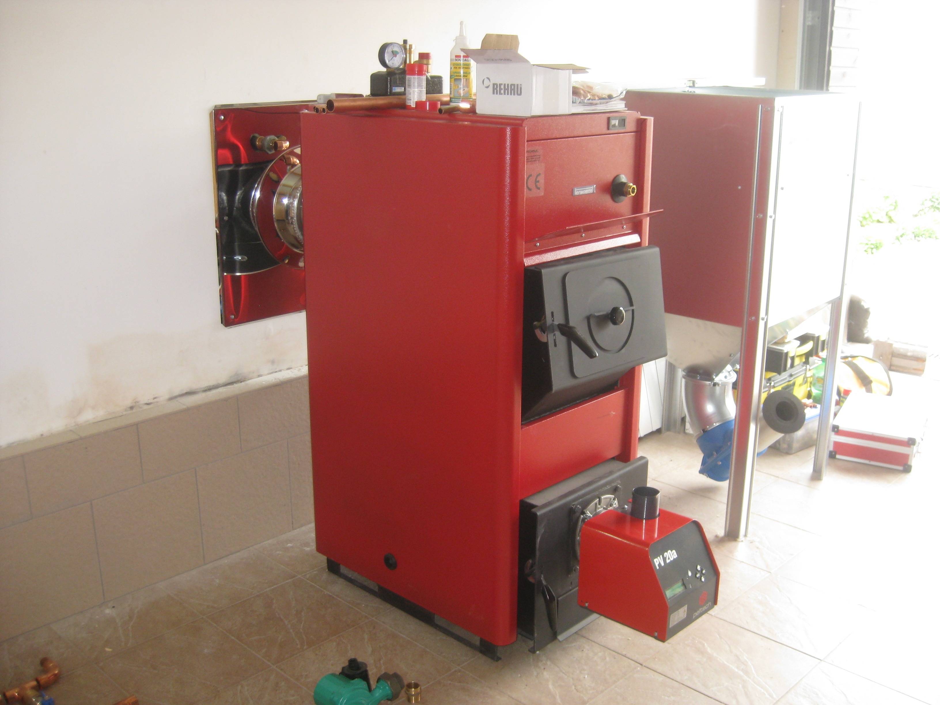

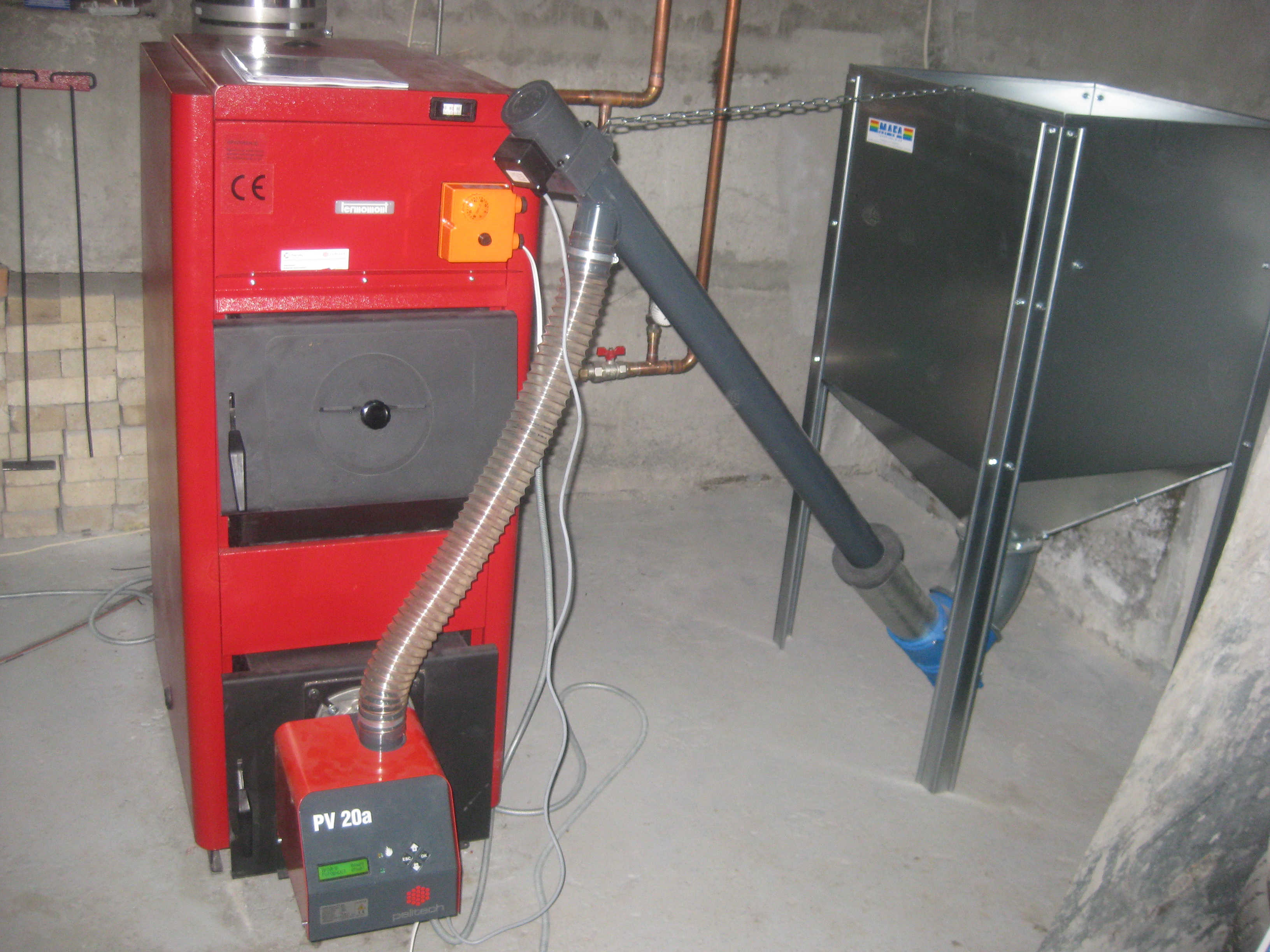

Сергей,будьте добры,скиньте ещё раз фоточку,того красненького котла на который навешивается пилетная горелка.Не могу её найти,а форумчануну с Харькова,этот котёл как раз бы был в самый раз.И на пилетах отлично работает и полноценный тт котёл для дров и угля.
1. С ценой понятно - 3500 я осилю. А вот что значит "в Киеве"? Цена для Киева? А что с гарантией? Я то в Харькове живу....
2. Ну и модель котла бы услышать :-) ?
Вот как раз для Вас эта моделька будет самое то!
Добавлено через 36 минут
Скачал паспорт на него.Оличный котёл и стоит своих денег.Многоходовой какнал дымоудаления,водоохлаждаемые колосники и реально большая топка для полноценной загрузки дров и угля.На моём чугунке в 40кВт,топка один в один по литражу как у этого 25-ти кВт-го котла.Ну и газоходный канал дымоудаления у меня на много скромней.

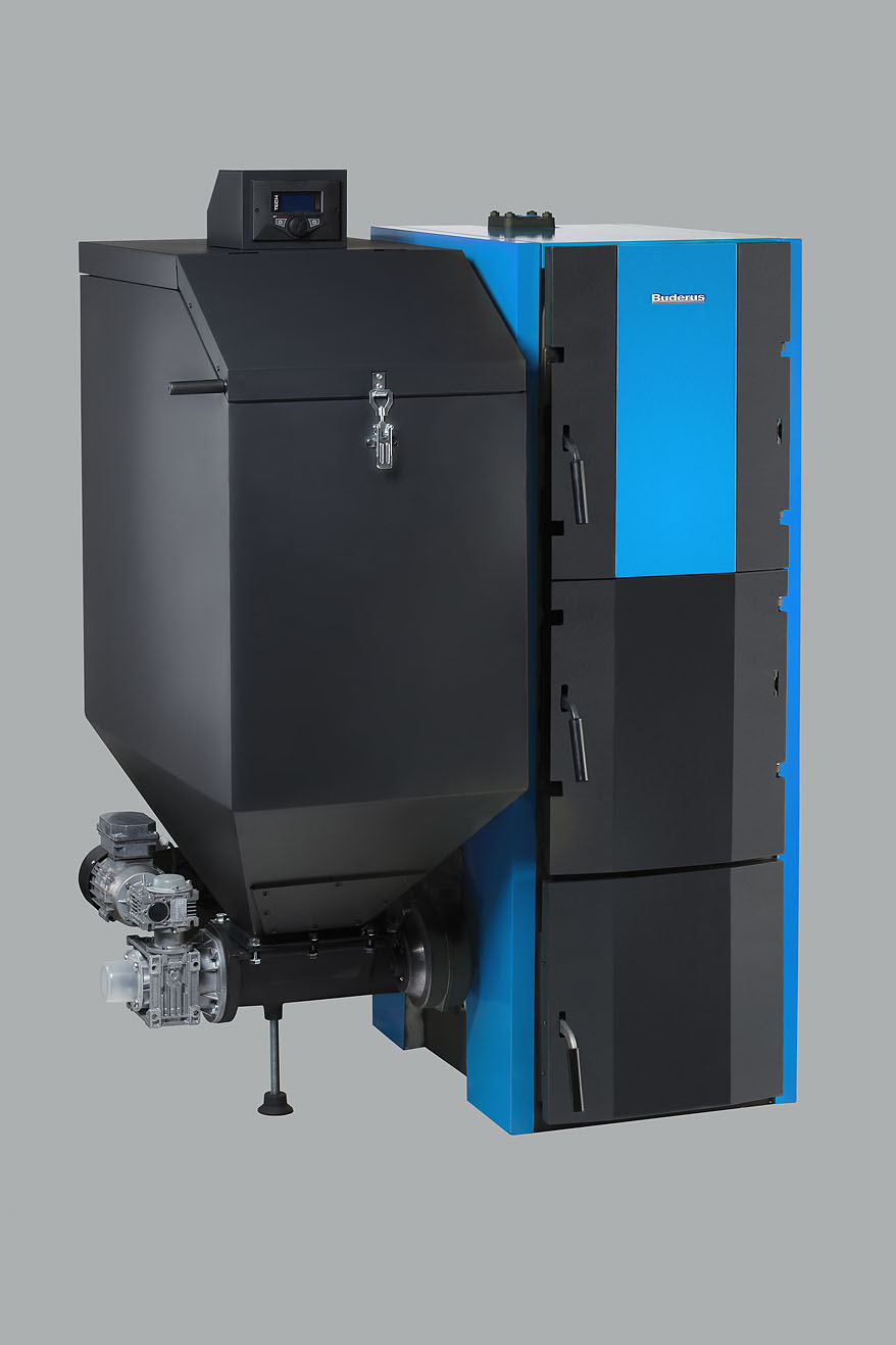

Есть еще "синенький" вариант. Прямо из "коробки" с бункером...
Так че ты молчишь? На пеллетники шас прям жатва, а ты такого красавца зажал.
Их под заказ привозить нужно... Поставки наперед раскупают...:fool:
