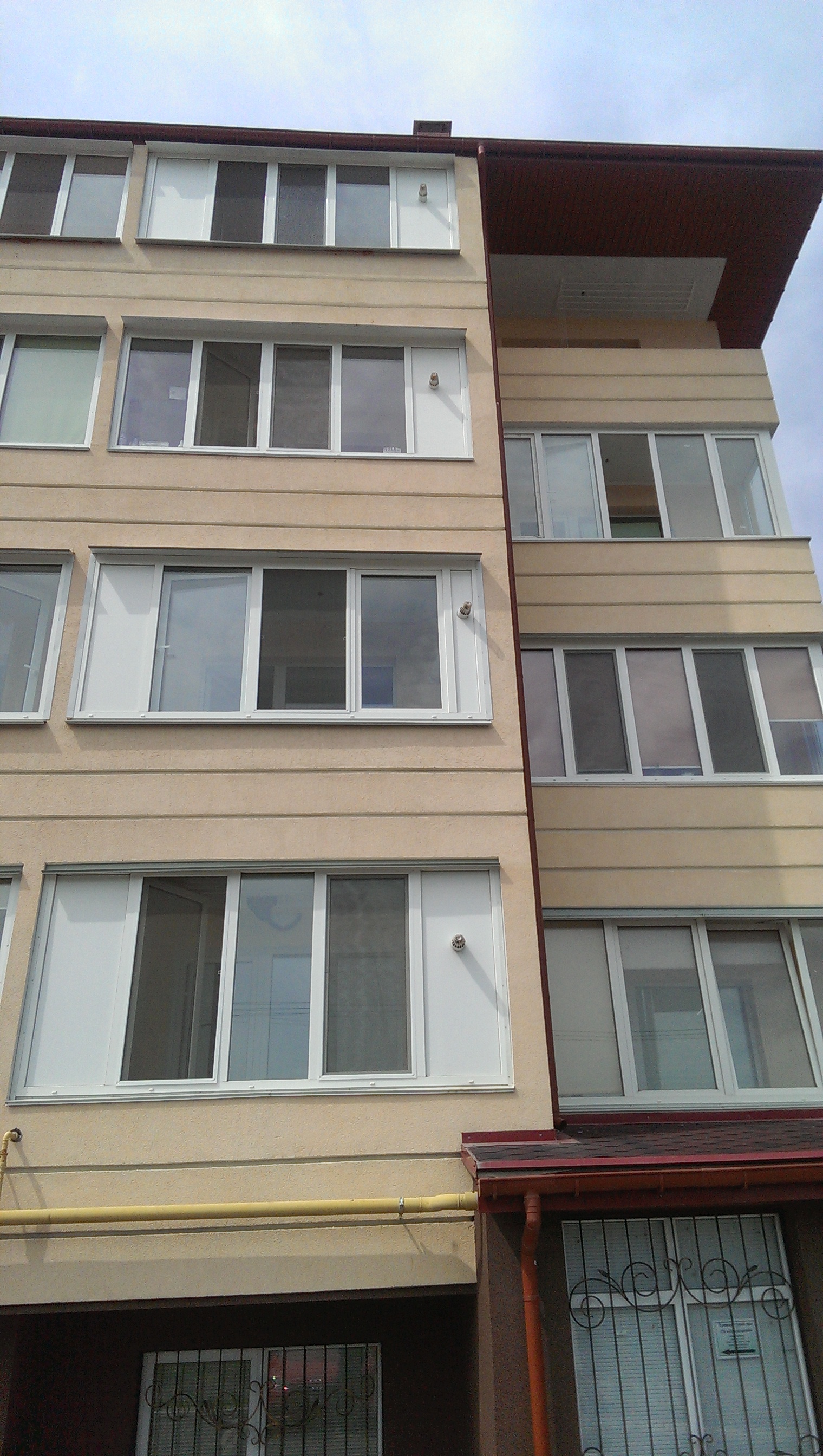

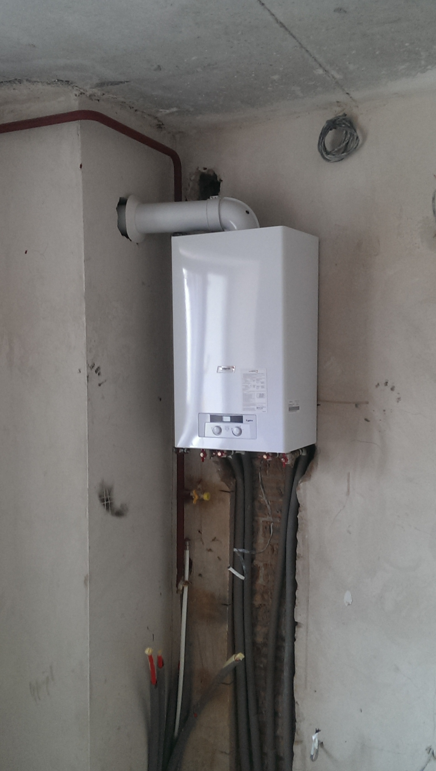

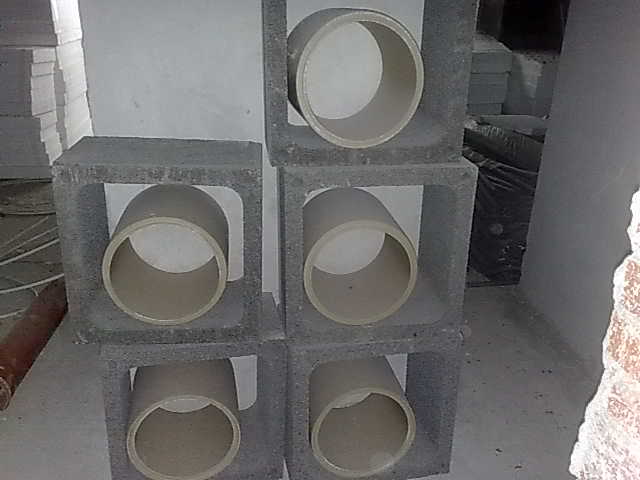

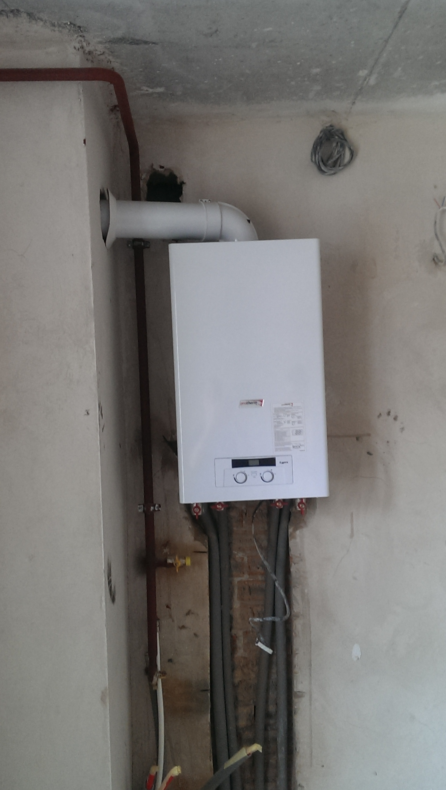

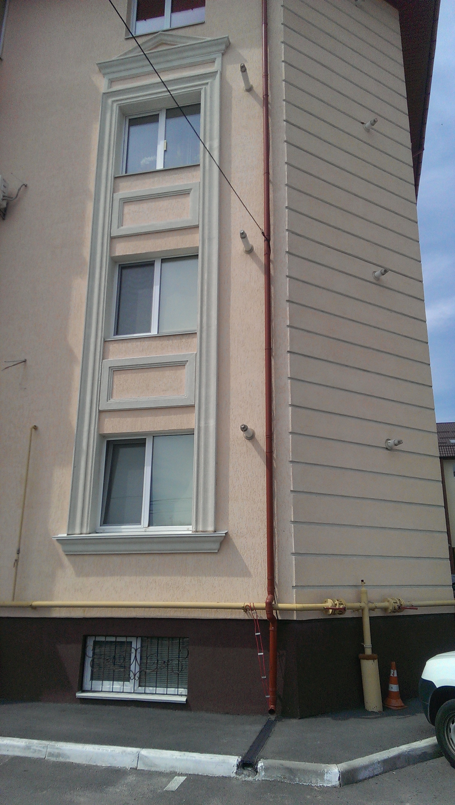

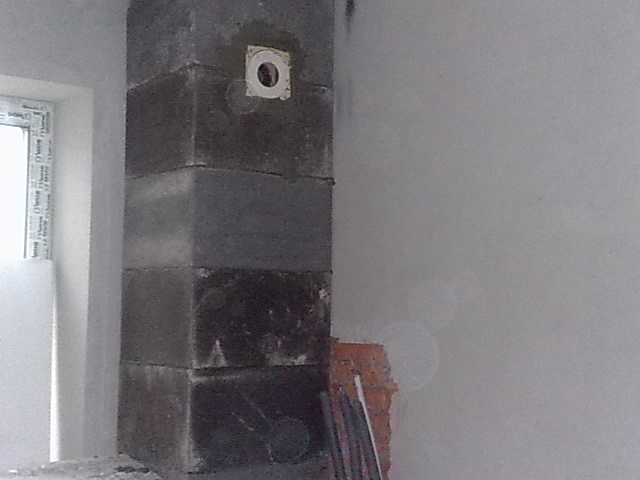

)Потянит ли мой котёл BUDERUS Logamax plus GB012-24k(конденсат) длинну дымохода 20 метров?спасибо
А зачем ему тянуть все 20 м? И без него все вытянет, дымоход то коллективный. Такие дымоходы уже не в диковинку в окрестностях Киева.
P.S. Навеска и подключение не мое, горные сантехники, я делал фотоотчет:)
