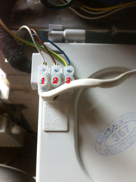

Форумчане, подскажите кто шарит по подключению программатора к котлу!

Вы перемычку убрали? Термостат правильно подключили в самом термостате?
В том то и прикол, что нет там перемычки.
А если провода убрать - котел работает?
Убрать провода от программатора, да работает.
Подключаю программатор на клемы 1 и 2 - не видит программатора, работает в обычном режиме.
Подключаю на 2 и 3 - котел вырубается
Как быть?

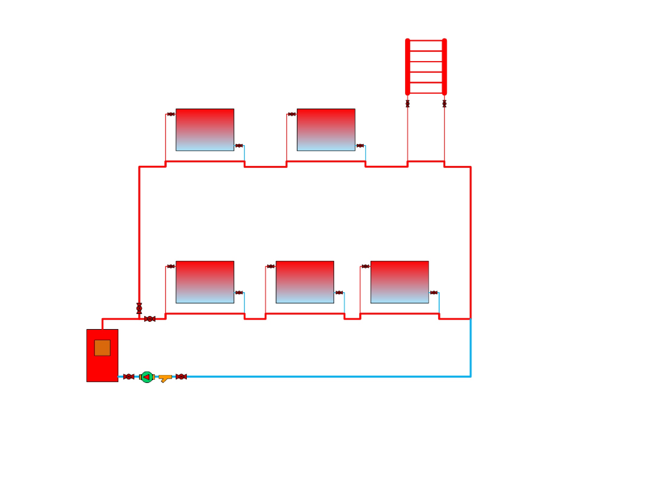

Спасибо. По поводу диаметров магистрали (ПП25мм наружный диам.), подключений (ПП20мм наружный диам.) и байпасов (ПП20мм наружный диам.), такие размеры нормальные будут для небольшой системы - 2 бимет. радиатора по 15 секций и полотенчик 500х800мм на первом этаже и 3 бимет. радиатора: 1 - 15 секций, два остальных по 10 секций + полотенчик 500х1200мм на втором этаже?
В принципе для такого количества радиаторов трубы 25мм хватит.Байпасы между радиаторами тоже делаются 25 трубой и обязательно делать так как на рисунке,для того что бы было основное направление потока в радиатор.
Подводку радиатора делаете 20 трубой.
А настройки на программаторе не стоят заниженные? Мож поэтому и вырубается.
Смотрим дальше. стр.35 параметр РР05, в котром нужно установить положение 1- работа с комнатным термостатом.
Как быть?
[ATTACH]493649[/ATTACH]
у меня такое подозрение что котел управляется нормально открытым контактом.....
Спасибо! "обязательно делать так как на рисунке" - имеете в виду вход в радиатор сверху, выход снизу? или приподнятые байпасы? При нижнем подключении полотенчика, как на рисунке, он нормально будет прогреваться?
Пробовал настройки эти менять.
Заходиш в меню, все по мануалу, а настройки не меняются, как не крути.
Правильно подключить на 2 и 3 контакт?
Я правильно понял - кабель подключен на выводы котла 2 и 3?
Вы подключаете к контроллеру и котел молчит и когда контроллер дает команду на работу?
сделаете эксперимент - отсоедините кабель от контроллера и сами замкните и разомкните концы проводов. В каком варианте будет работать котел?
www.protherm.ua/download/lynx24-28-ba24ru-118645.pdf стр 23
а тут вопрос разложили по полочкам monitor.net.ru/forum/protherm-lynx-ba-24-info-372369.html
Перепробовал разные варианты.
Завтра буду шаманить дальше.

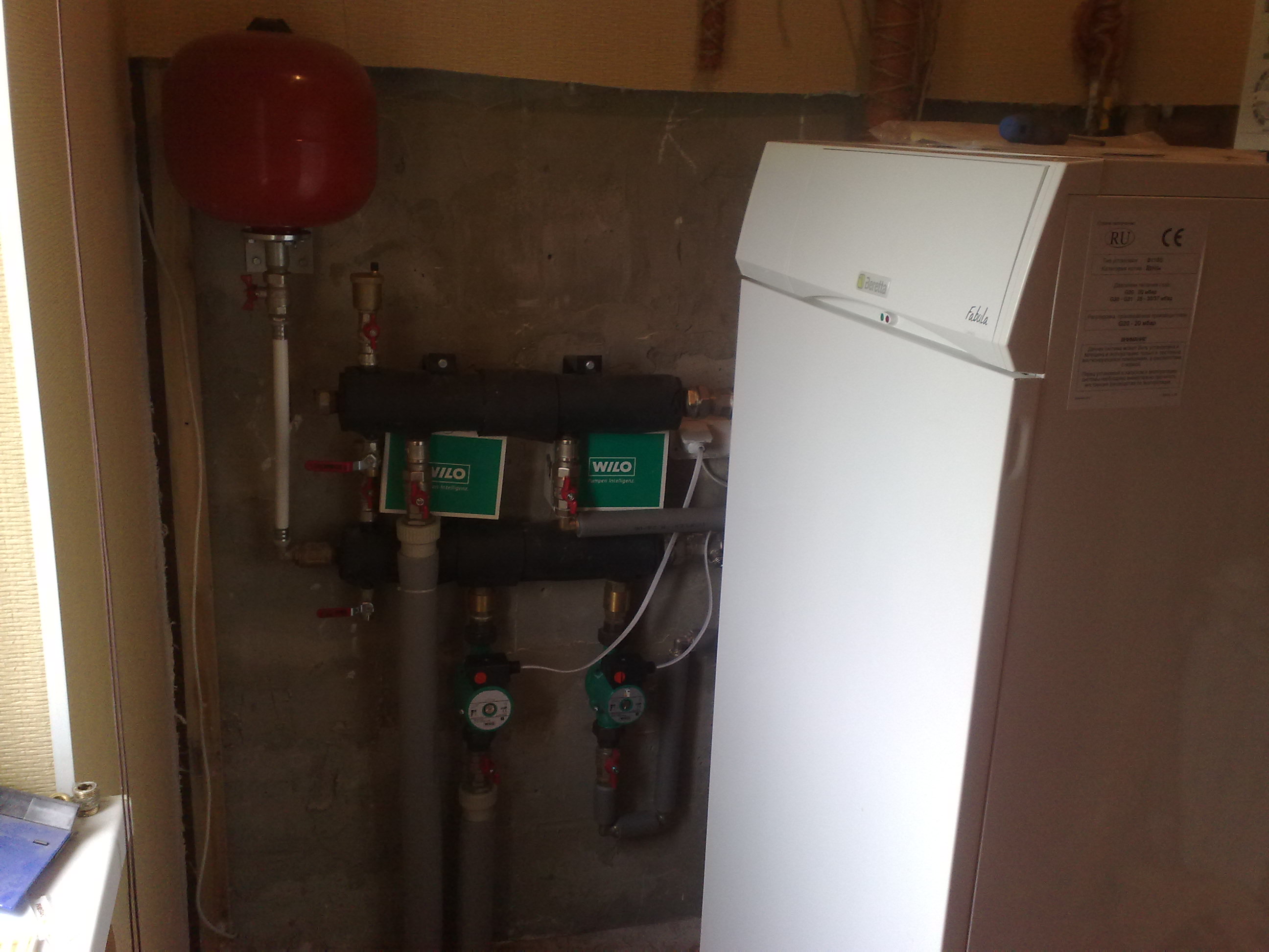

Beretta Fabula 32 CSI 120- 120 литров, цена 1800 евро. Скажите, а какая цена на второй вариант с бойлером косвенного нагрева?
teplohouse.uaprom.net/p134575-napolnyj-gazovyj-kotel.html
Это розница, если надумаете брать, скажу волшебное слово на скидку. Мы таких котлов переставили туеву кучу30092011042.thumb.jpg.938eb2d9ca0d0bd535abca5ab95db958.jpg
Что можете сказать о них? Скажите, а в таких котлах есть встроеная система циркуляции ГВС, если нет то можно ли её реализовать?
Хорошие котлы. Как у всех, бывают в семье уродцы.Оот этого никто не застрахован. Он простейший в эксплуатации, мозгов практически нет, соответственно и глюков мало. С 2005 года, серъезные поломки (единичные) были с насосами, с газовыми клапанами. Но все ремонтируется и работает. Турбо версию, советую не брать. Вот у них до фига багов.
