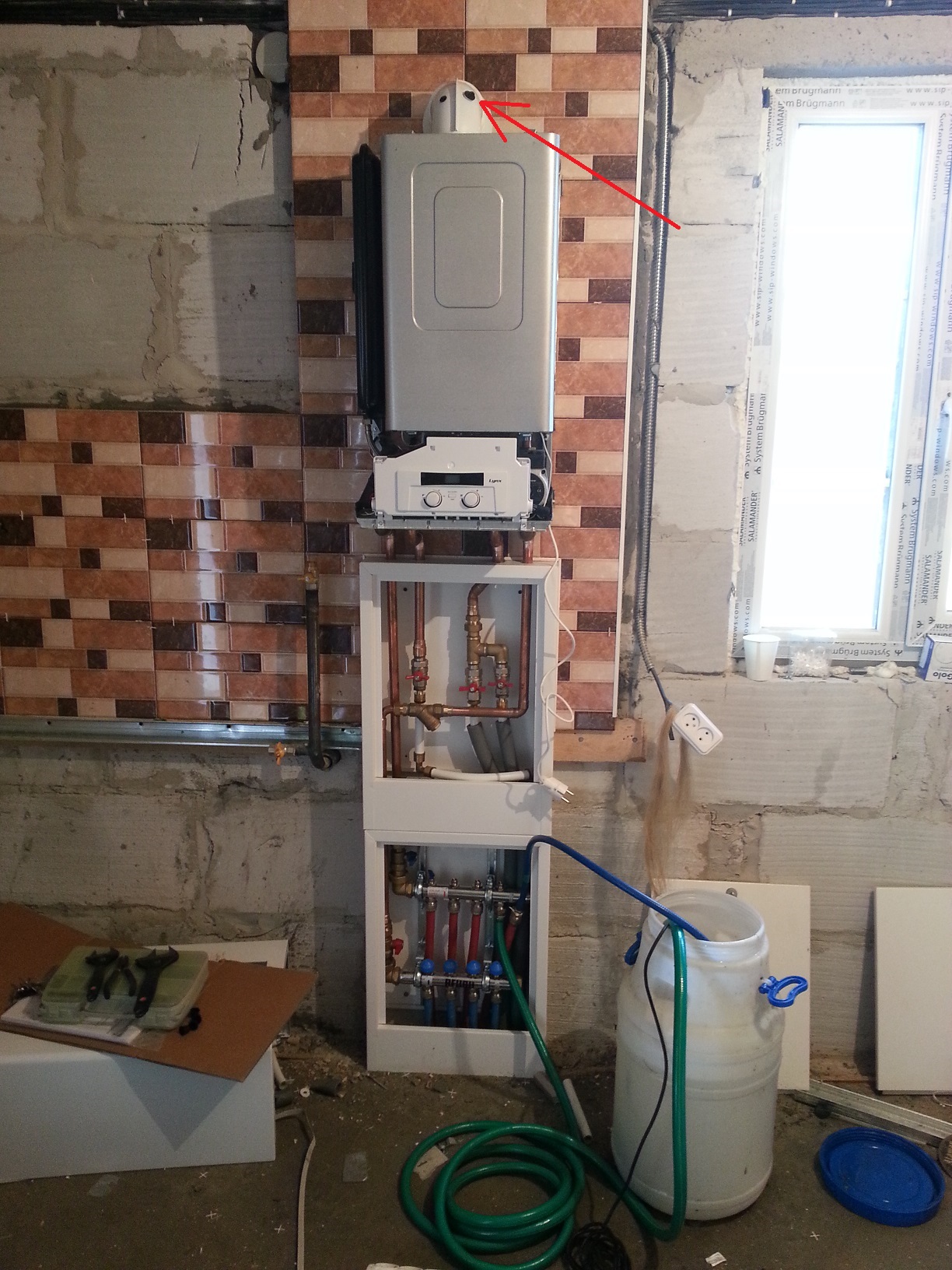

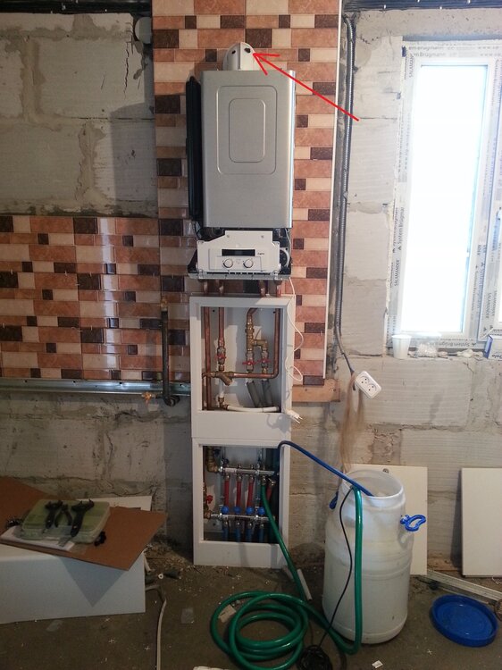

По обмерзанию: при сильных морозах пробочку на отводе открутите и замерзать перестанет. (стрелочка на фото)

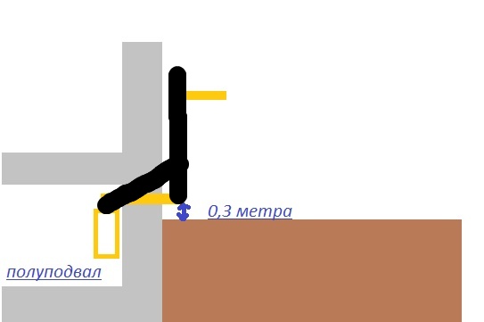

забыл уточнить, у Вас эти углы/переходы ВНУТРИ дома, или так как я рисовал выше?
1 внутри - 2 на улице.... 1.5 метра вертикального стояка...
А подскажите пожалуйста, сколько изгибов допускает "дымоход" турбокотла.
У меня труба выходит очень близко к земле. Можно ли трубу поднять, ну в в смысле сделать поворот 90 град и поднять на метр вверх(параллельно стене), + колпак какой-то поставить.

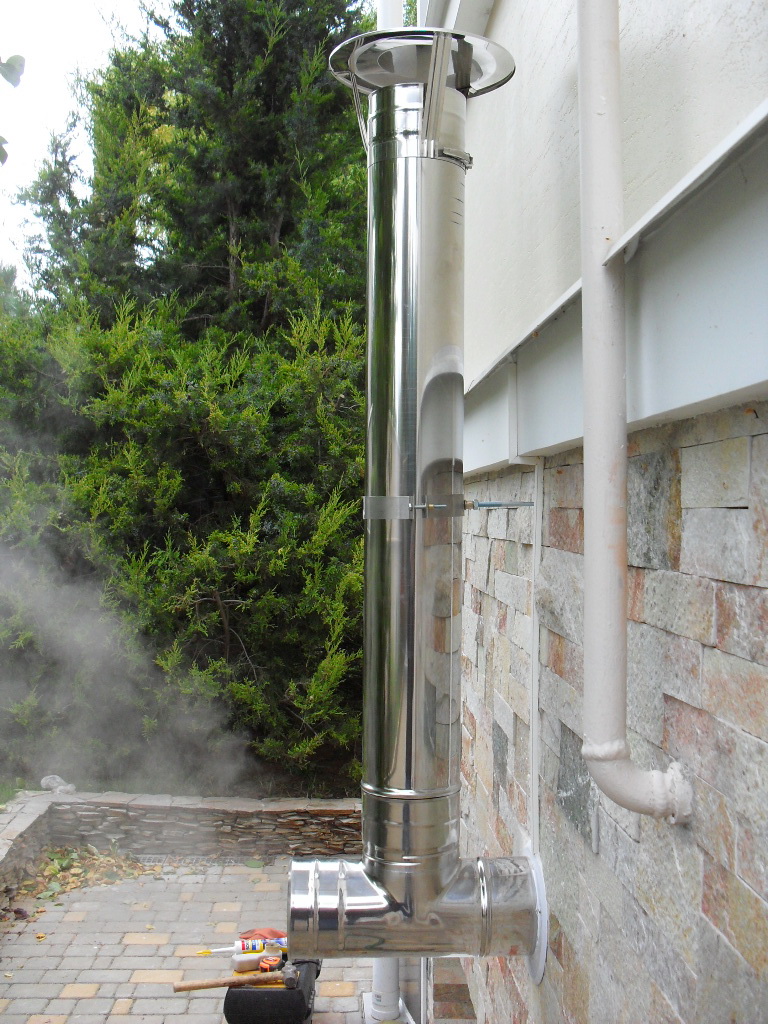

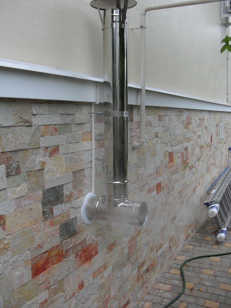

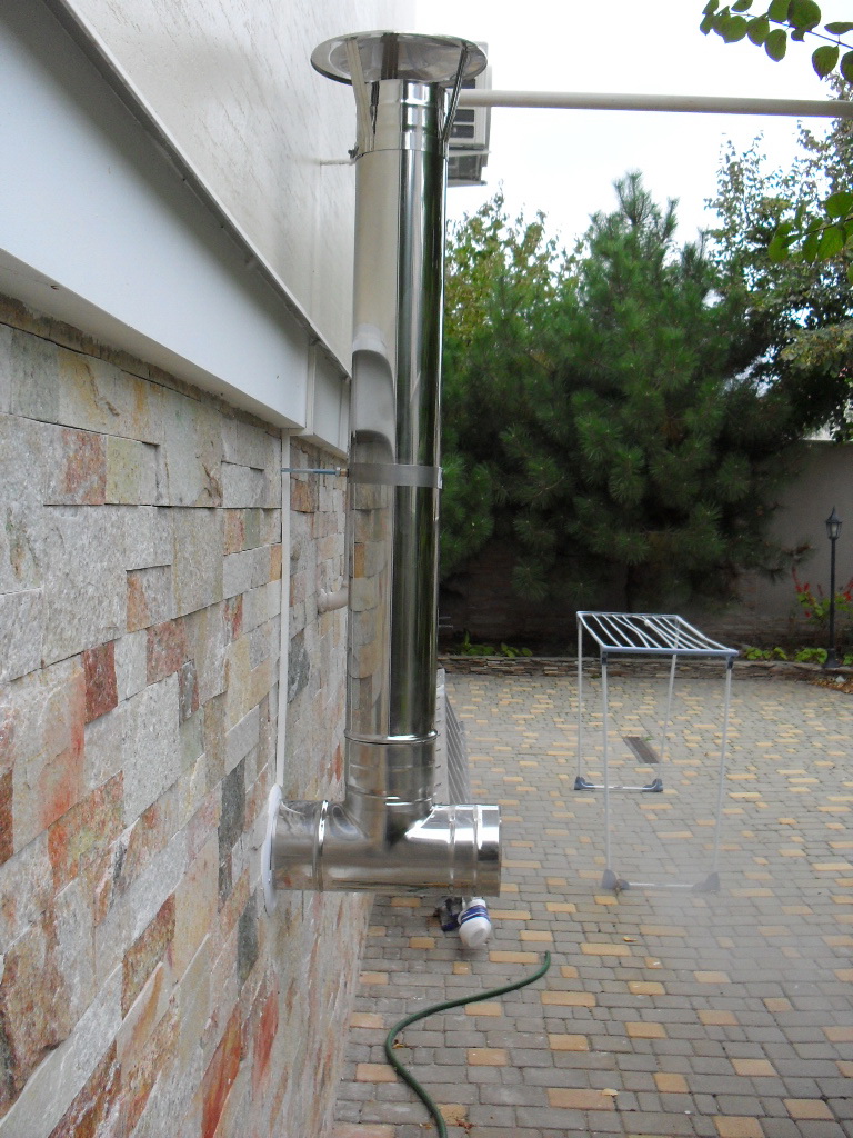

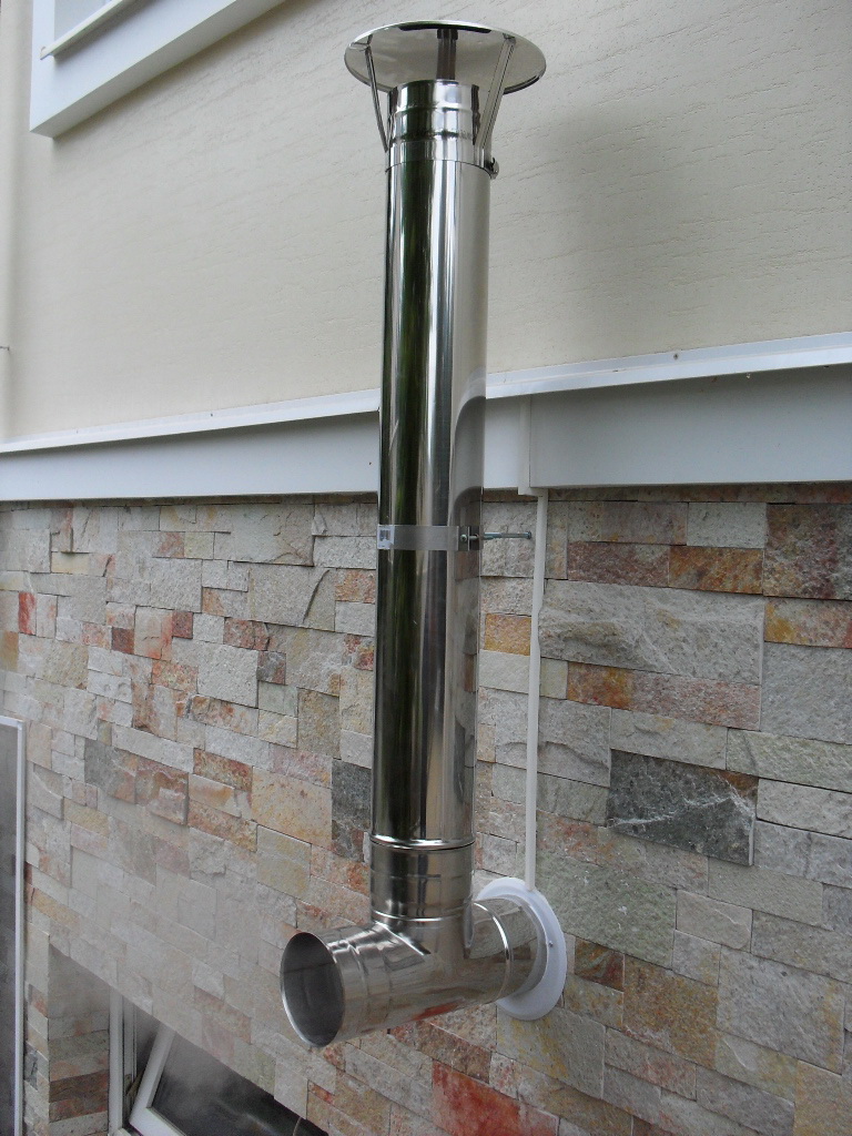

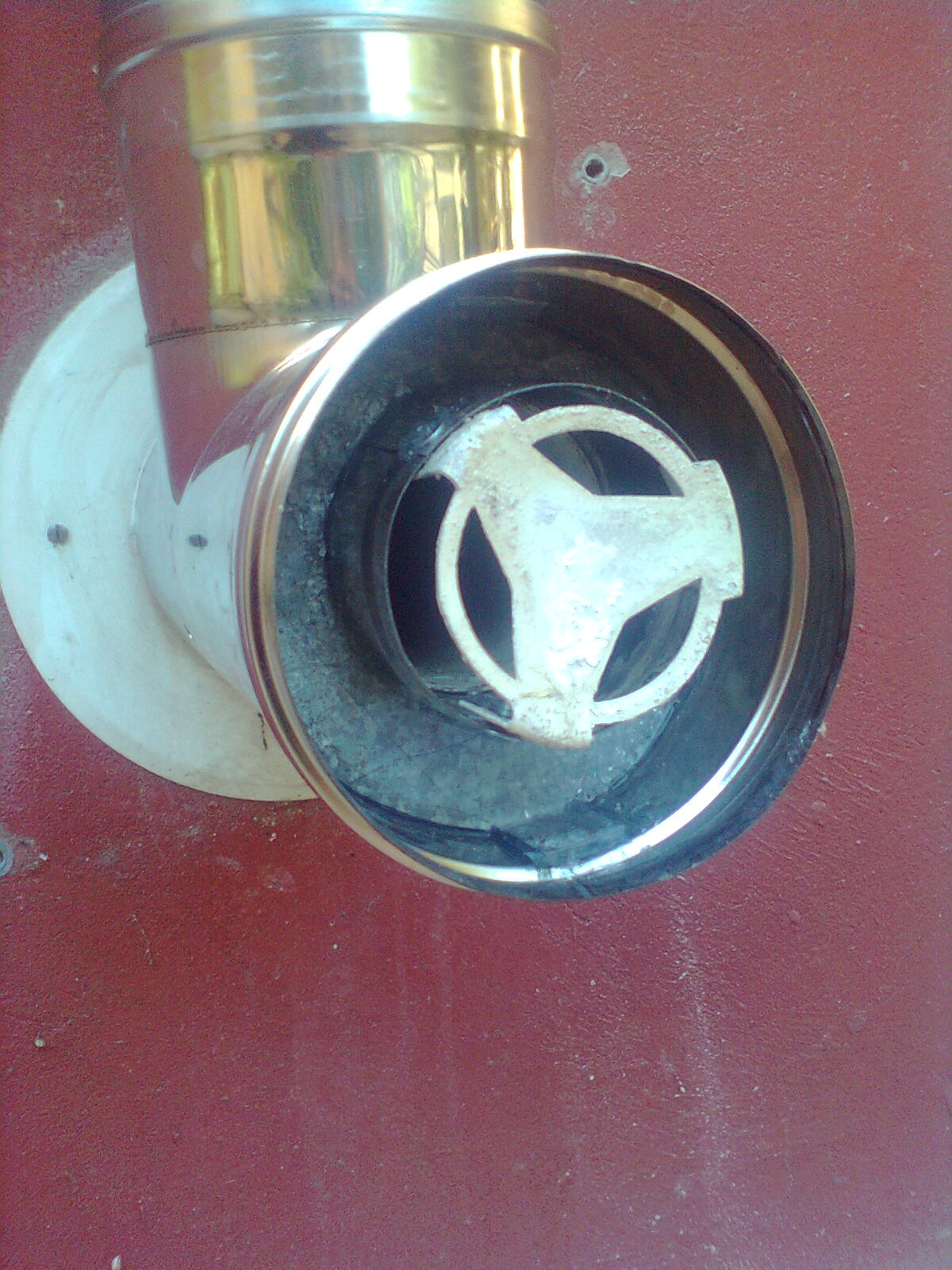

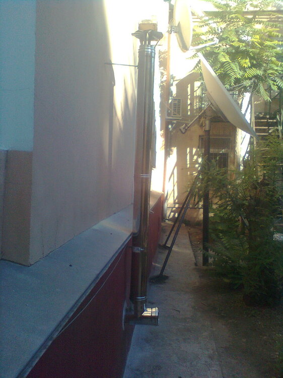

Три котла конденсатника работают с такой приспособой около 10 лет. Главное - подобрать диаметр и загерметизировать выхлоп от воздухозабора. В моих случаях, я использовал силикон. Трубы из нержавейки.
Спасибо за фотки.
Не совсем понял, у вас выход газа внизу(где пар идет)
а забор воздуха под грибком?
а как вы коаксиал так переделали, заглушили с фронта и сделали дырочку наверх в вертикальную трубу?
пс у меня наверное так не выйдет, выход тот что есть очень низко(

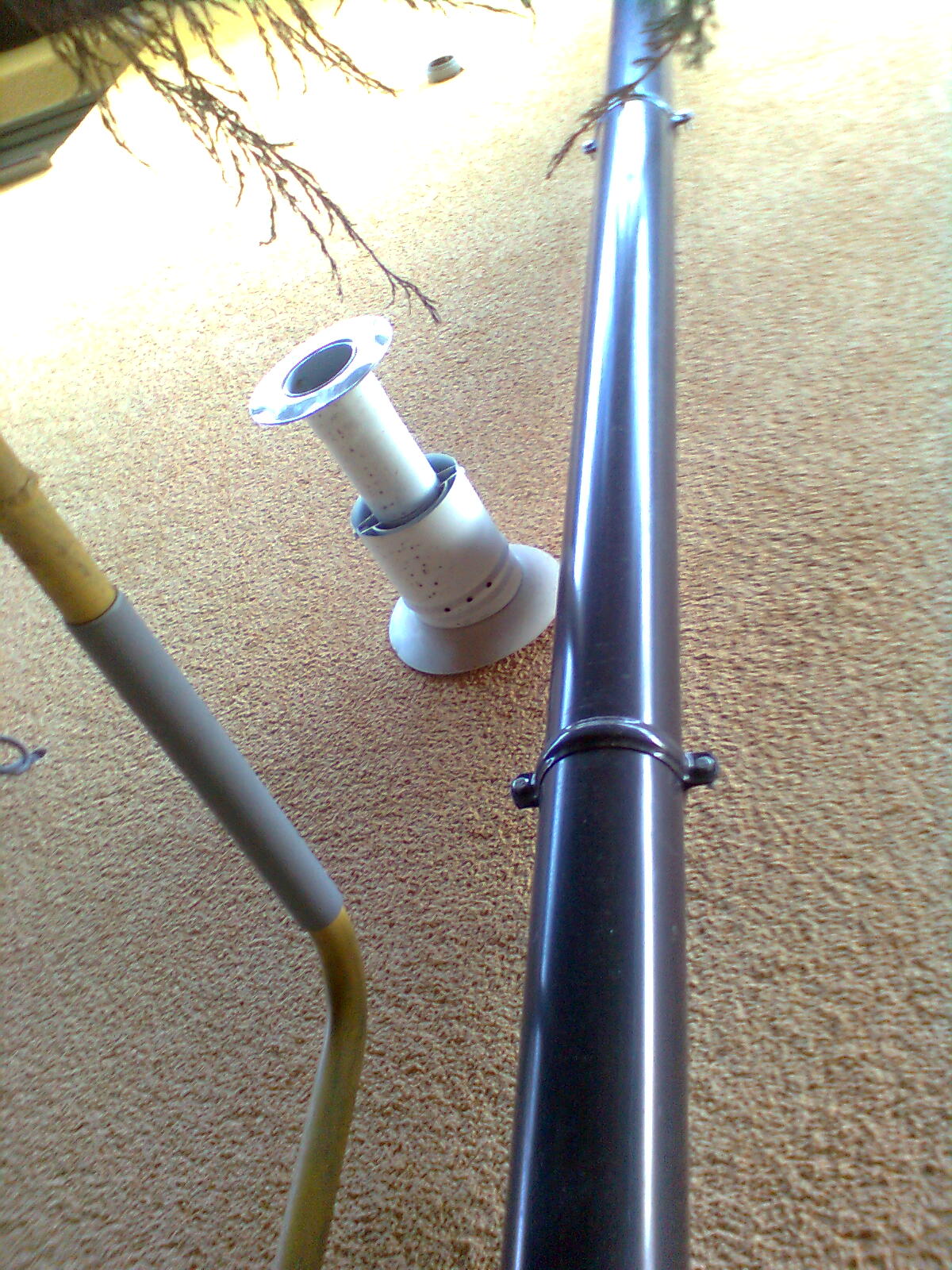

У висмана идёт в комплекте к конденсатному котлу такая вот труба
одеваете тройник а шайбу переднюю герметизируете. Это сделано для притока воздуха зимой, когда занесёт трубу снегом. Через выхлопную потоком теплого газа снег растает, воздух поступает с верху.
Вот ещё одну нашёл
1825587523_0577.thumb.jpg.fff5bc0943c09aa3145ef12cdd697536.jpg 891604719_0578.thumb.jpg.22400eeed3b92200c17f3298697ec438.jpg

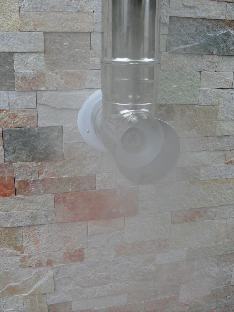

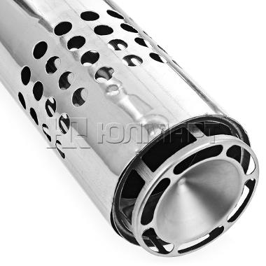

В вопросе не замерзания коаксиала зимой, китайские инженеры продвинулись дальше европейцев.
Благодаря многочисленным отверстиям в трубе, не мерзнет никогда.
