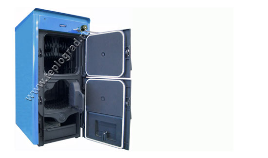

Строится дом- два этажа. Толщина стен 2,5 кирпича. Окна планирую ставить хорошие - энергосберегающие. Площадь дома 7,5 х 7,5 х 2 этажа, высота потолков 3 м. Будут установлены радиаторы под окнами. Из-за не регулярного проживания в доме, с целью сохранить зимой трубы - теплоносителем будет являться не вода, а антифриз. Система подачи теплоносителя - эннергонезависимая (двухтрубная система с верхним разливом).
К дому будет пристройка 3 х 2,5 метра под котельную.
Газа нету. Электричество слабенькое и не постоянное. Рядом лес. Нужен котел, хавающий дрова и уголь.
Дополнительные требования к котлу. Надежный, не прихотливый в обслуживании. Котел не должен простаивать, если нету електричества. Т.е. отпадают все котлы с принудительным поддувом.
Цена до 15 тыс. гривен. если можно дешевле я только За.

  1. подбирается из расчёта теплопотерь, площадь - это непрофессионально
    Или под размер ТА.
  2. итальянский sime solida - брат-близнец, чуть дешевле, чугун с одной формовки
  3. наверняка есть

Прямой нагрев - подбирается под расчётные теплопотери дома. Они могут отличаться в два-три раза для одной и той же "площади".
Если нагрев через ТА, то котёл подбирается под ТА.
25-50л ТА на 1 кВт номинальной мощности котла.

Sime - имхо, оптимальный выбор. Очень качественный чугун.

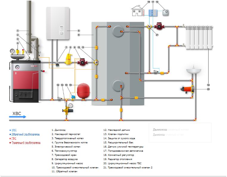

Одноэтажный дом. Каркасник. Теплоизоляция сравнительно отличная. Площадь сегодняшняя - 62,3 кв.м. В будущем осовим террасу, превратив в комнату (+ 24 кв.м.).
Планировки:
В окнах и дверях - однокамерные стеклопакеты 4-16-4.
В гостинной и на террасе (на вырост) будут тёплые полы. Во всех комнатах под окнами (и в глухой прихожке) - радиаторы.
Газа нет. Эл-во сравнительно постоянное, но мощность не более 4 кВт.
"Нужен котел, хавающий дрова и уголь.
Дополнительные требования к котлу. Надежный, не прихотливый в обслуживании. Котел не должен простаивать, если нету електричества. Т.е. отпадают все котлы с принудительным поддувом".
С принципиальной схемой отопления на ТТ котле ознакомлен. Помогите определиться со всеми узлами, расходами. Не криворук, хочу сделать всё самостоятельно.
Заранее благодарю :beer:
П.С. Если дал не всю неоходимую информацию - быстро реабилитируюсь.

Под ТТкотлик желательно самотек! ИМ-хо наиболее безопасное решение. А так если пластик и насосы, то желательно ТА или БЁ :D, но самотек все равно желателен
А тут самому уже делать не получится, нужно искать сантехника который на ты с гравитационными системами отопления!
Как знать.
1. Естественная циркуляция с расчетом гидросопротивления узлов, подбором корректных диаметров и соблюдем уклонов. Потому и обратился на форум, чтобы направили и объяснили.
2. Насосы + ИБП с резервом на время "прогорания" одной загрузки, говорят жизнеспособная схема. Ваше мнение?
Скажите, пожалуйста:
1. Принципиально всё верно?
2. Можно ли что-нибудь обойти/заменить/убрать в моём случае?
1. Все верно.
2. Убрать можно почти все и то же будет верно.
Варианты объвязки Т.Т. котлов не стоит копировать. Самая правильная схема не обязательно будет самая удобная для Вас лично.
Вариантов много, есть смешанные схемы которые объединяют из стандартных схем. Есть просто свои наработки.
Подбирать нужно под себя, под свои условия эксплуатациии котла.
Можна убрать трёхходовой электрокотла если котёл со своим насосом и убрать датчик протока,так называемую защиту от сухого хода,она там ненужна эта защита.
Можна ещё просто электрокотёл неставить а вместо него установить электротены в теплоаккумулятор и будет ещё проще и надёжней.
