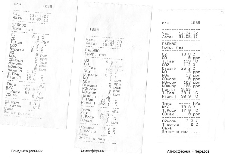

Обсуждалось уже... с примером.
Котёл с избыточной мощностью (не конденсационник) большую часть времени работает с низким КПД.
  • конденсационник
  • атмосферник
  • атмосферник избыточной мощности

Но для вас повторю специально: Котёл с избыточной мощностью (не конденсационник) большую часть времени работает с низким КПД. И в режиме "старта" он тоже работает с низким КПД.
