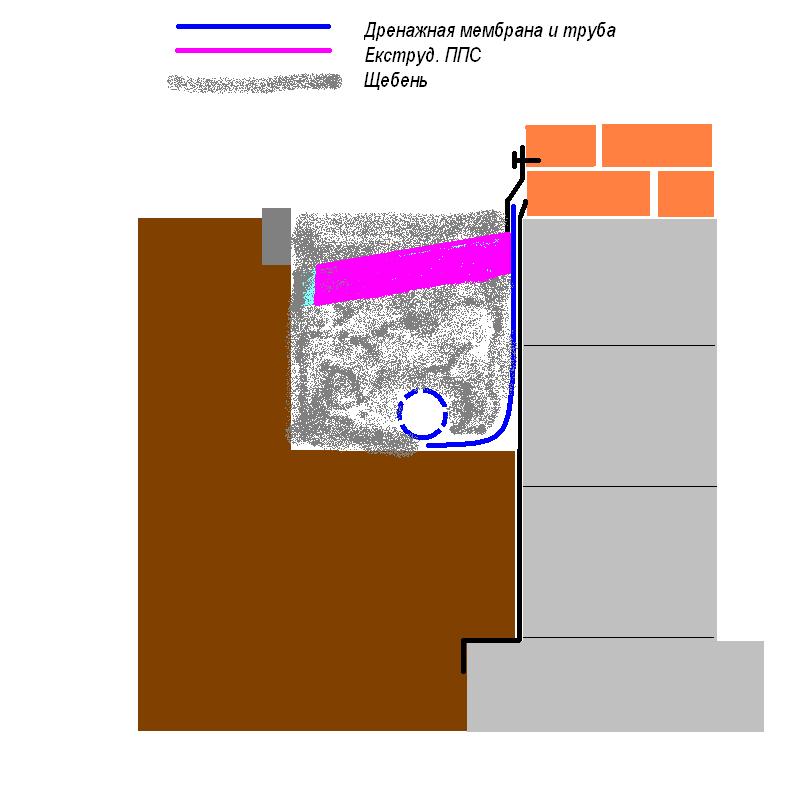

Итак.
  1. Судя по фото у Вас просто вода залилась "за воротник". Вы писали, что грунт подсыпали выше уровня наклеенного рубероида. Плюс сам рубероид , как это у него бывает, отошел от стены в верхней части. Так что для начала оберите грунт ниже уровня рубероида. На фото четко видно : вода идет через швы в кирпичной кладке между плитой перекрытия и ФБС.
  2. Дальша. Игорь, у Вас наклонный участок в районе расположения дома.Это благо для гидроизоляции. У Вас есть естественный уклон для отвода воды.Природу нежелательно насиловать. Если водичка течет, то лучше её просто направить в нужном направлении. Я о дренаже.
  3. Изнутри ничего пока делать не надо.
Дренаж. Придется слегка откопать фундамент с тыльной (самой погруженной в грунт) стороны дома на ширину около 1 м. Можно откапывать не на всю глубину , метр - полтора. Постараться делать "траншею" с уклоном в право и в лево.Завести на стену дренажную мембрану (только поднять её верхний край ВЫШЕ планируемой подсапки) и засыпать троншею щебнем.
У Вас слева от дома (если стоять лицом к фасаду) есть подпорная стенка, которая будет способствовать насыщению водой грунта за ней (в районе доме). Я посоветовал бы Вам и сдесь организовать дренаж.

Я вырываю траншею шириной (и глубиной?) 1 м, подклеиваю Битумакс в местах отслоения, укладываю дренажную мембрану, засыпаю щебнем (мелкий или крупный?). Кстати, щебень не повредит мембрану? Может, какую-то прослойку сделать (из чего)?
Только вот у меня грунт глинистый - это каким-то образом влияет на решение?
И что делать с отмосткой?
Укладывать ее прямо на щебень? Или подушку какую сделать? И шириной сделать где-то 60 см, а по периметру еще и дренажные трубы с решеткой сверху?
Еще где-то на форуме читал, что надо бы столбики закопать на глубину 1,2 м (для глинистых грунтов), чтоб отмостка не "играла" при промерзании грунтов... с каким шагом столбы ставить? логично было бы сделать сразу - все равно копать...
И надо ли снаружи утеплять выступающий цоколь? Я имею ввиду в первую очередь стену "Внешний вид_2(лестн)_m.jpg"...
И нужно ли по этой стене укладывать дренажную мембрану?

Ничего не нужно. Это не только дренаж, но и защита гидроизоляции от мех.повреждений. Для этого её и придумали.
Подтверждает его корректность.:rolleyes:
А оставьте отмостку из щебня. ;) Насыпьте поверх основного слоя щебня щебень мелкой фракции или мраморную крошку. Помоему буит сампатишна. А?
По поводу утепления цоколя и дренажа. Если стена надземная, то её гидроизолировать не надо (достаточно гидрофобизации), а вот утеплять надо.

Теперь вроде как разобрался, на выходные проведу рекогносцировку на местности и проведу предварительный расчет...
По поводу отмостки из щебня - нада подумать... скорее всего, что пока так и будет, а со временем покрою чем-нибудь пористым, но прочным и морозоустойчивым. А пока пусть постоит - в случай чего можно будет опять раскопать без сильных разрушений (дай бог шоб не понадобилось!)
Только надо еще придумать - как эппс закрепить, чтобы он не сползаллл.
Тут мысль еще одна пришла - коль скоро уже укладывать дренажные трубы, то может и ливневку (так, кажется правильно называется вода с крыши) в эти трубы завести? Т.е. слив не заканчивать над землей, а "заглубить" в отмостку и состыковать с дренажными трубами (диаметр подобрать соответствующий, чтоб фитинги подходили). А потом все это хозяйство трубами вывести в конец участка и там закопать пару колец и туда её...
Кстати, у кого можно спросить - какой диаметр дренажной трубы брать? У меня получается, что уклон, который ко взоду, имеет протяженность от 5 до 10 м (в разных участках), наверху - соседский забор на нормальном фундаменте, т.е. пложадь "сбора" воды не такая уж и большая (длиня стены - 15 м)
  1. Пральна, поживите с щебневой отмосткой годик-другой. Пусть он осядет хорошо, да и на всекий случай(по повду раскопать)
  2. А крепить ЭППС Вы дудете весом посыпки сверху. Там уклон отсилы 2%. Ни куда он не поползет. Ну если хочется крепить, то пробейте ЛИСТ ЭППС парой-тройкой арматурин и их в щебень. Вот Вам и анкеры.
  3. Слив с крыши в землю. Популярная в некоторых районах (и не только Европы) штука. Только соединяться с трубами нет нужду, просто заглубите их в щебень вертикально на 0,5 м. А там вода в дренажную трубу сама уж как то...;)

Дружище! Поберегите деньги для другого. Я Вам писал : у Вас идеальный случай для дренажа (а дренаж это ИДЕАЛЬНАЯ гидроизоляция). Все решите мембраной.
Говорю вам как потребитель мембраны, а не продавец. Мы на нашем участке на ул. Нижнеюрковской в г.Киеве стоим под горой. Всю гидроизоляцию (около 60 мп) подпорных стен и подвалов сделали мембраной (т.е. дренажем).
Не забывайте, срок службы мембраны около 100 лет.

Сделайте вертикалку и поживите годик. Понаблюдайте.
Если будет сосать воду, то или инъекция или высушивающая штукатурка с (ссылка устарела)
Третьего не дано:rolleyes:
