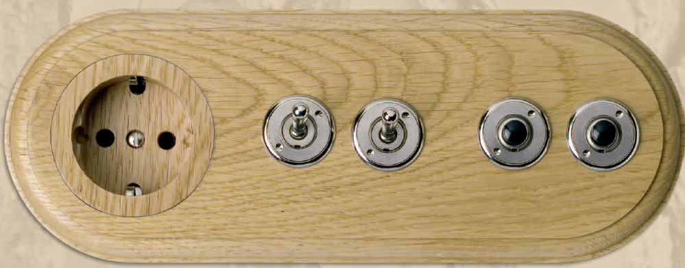

Аналогично. Забудьте об адаптерах. Ни один здравомыслящий человек не будет на всю оставшуюся жизнь ставить себе в дом постоянно действующий геморрой с розетками.
У Вас ошибка вот где: Вы утверждаете, что на рынке не представлена подобная фурнитура в бюджетном сегменте, но забываете, что дома строят не самые бедные люди. Ваши розетки можно было бы взять в качестве дизайнерского изыска, но тогда речь не идет о цене. А если речь о цене, то проще уж взять тот же Ви-Ко и не мучиться в поисках бредовых и дефицитных (в промтоварном под окном их нет), и торчащих адаптеров.
с адаптерами как раз не вариант, даже не обсуждается.
безусловно, речь идет о дизайне. в противном случае Viko + кабельканал и счастью нет предела. что касается цены, то дома строят разные люди. и многие не готовы покупать выключатель за 60-100 Евро (и часто причины не в благосостоянии), с одной стороны, и не готовы к убогим решениям по 30 грн, с другой стороны. Поэтому мы и изучаем этот сегмент с задачей выйти на 200-300 грн/место.
...безусловно, речь идет о дизайне. в противном случае Viko + кабельканал и счастью нет предела. что касается цены, то дома строят разные люди. и многие не готовы покупать выключатель за 60-100 Евро (и часто причины не в благосостоянии), с одной стороны, и не готовы к убогим решениям по 30 грн, с другой стороны. Поэтому мы и изучаем этот сегмент с задачей выйти на 200-300 грн/место.

Рассуждая с точки зрения владельца дома, я бы, пожалуй, не стал бы покупать такие розетки.
Они красивые, может и разноцветные, но вилка то не подходит под наш стандарт. Огромный минус, который убивают все плюсы. Переходник-это в любом случае уже не фирменная вещь ( или есть той же фирмы под наш стандарт?). С переходником получится ну совсем по-колхозному уж.

Pointbox, я недавно искал фурнитуру под внешнюю проводку. кроме Фонтини по 500-800 грн за точку ничего не нашел. но, честно говоря, те итальянские розетки, как на фото, всё равно не взял бы, даже в 3 раза дешевле. и главный минус как раз не отсутствие заземления, а именно дизайнерский - они совершенно не соответствуют НАШЕЙ старине. я у бабушки в доме таких не видел. а вот выключатели покажите, если есть - там то заземления нет :)
на сегодняшний день существует единственная вменяемая альтернатива Fontini: Llinas (Испания).
www.llinasbcn.com/
Но сегмент все-равно премиум, хотя и значительно дешевле Fontini.
Через пару месяцев начинаем поставки Le Prolunghe серия Europa. Значительно дешевле, но минимум механизмов и только однопостовые.
www.leprolunghe.com/index.php?option=content&task=view&id=60
Что касается упомянутой выше фабрики, то речь идет о продукции Merlotti
www.merlotticavi.it/listini.asp
по этой теме кстати тоже есть нюанс.
например, все тумблерные выключатели (из металла) многих известных производителей имеют клемму для земли (и производитель настойчиво рекомендует заземлять)
например: Habitat4.jpg.d9258f2541634eb68be7970884b52902.jpg
