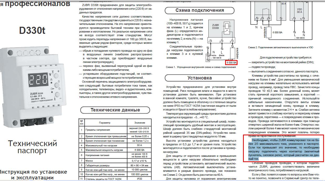

Друзья, спасибо большое за вчерашние пояснения. Сегодня еще мотнулся в Леруа и Капро. Многое стало на места в голове. но (как всегда) чем глубже копаешь, тем больше вопросов.
Реле Напряжения + Контактор.
Частный случай: ЗУБР D330t.
Тут на форуме всегда звучало, что РН надо обязательно с контактором в паре ставить.
Но PDF инструкция к Зубру говрит, что:
можно юзать на прямую (без Контактора) при токах не более 2/3 максимальных (рис.1)
Рис.1
Если у меня после этого РН будет стоять АВ на 10А. максимально буду получать 2200 ВА (у Зубра максимум 6000 ВА). надо ли мне ставить контактор?
А Вы чо, уже купили Зубра?
Ежели ещё нет - то позвольте Вам рекомендовать Реле Напряжения от Вольтера - сам себе и всем ща такое ставлю - как оказалось - единственная защита от перенапряжения, если нет стабилизатора...
И контактор Вам будет не нужен - есть у них модель VC-40P - шикарная штука - я Вашему соседу три таких обязательно в щиток впендюрю.
Стоимость 350 - 400 грн - к Солару обратитесь, он поможет.
