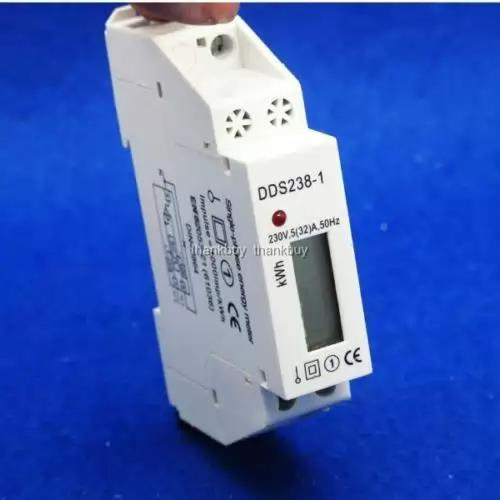

Не знаю в какой теме спросить, задам вопрос здесь.
Кто нибудь в Украине продает такие www.ebay.com/itm/5-32A-220VAC-DIN-rail-Kilowatt-Hour-kwh-Meter-50hz-/270952711163?pt=LH_DefaultDomain_0&hash=item3f160a43fb минисчетчики под DIN рейку?
И шо они в реестре дозволенных укрсепро есть????
Понятия не имею, меня это не интересует, они будут стоять после опломбированного 3-х тарифного счетчика, мне нужно контролировать потребление по каждой фазе, вообщем для личного учета по основным потребителям. Размер очень подходящий, что бы втулить их в щиток с автоматами.
У меня когда-то была такая сименсовская и не одна хрень на 5 модулей...показывала пофазную мощу и потреленную энергию. А шо эти совремённые цыфирные личильныкы (ну те на каторых кнопок многов и колесиков с цыфирями нету) пофазную не паказывают и не считают?
