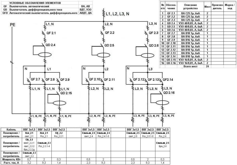

Знающие люди, дайте полезных советов в теме Помогите со схемой и наполнением эл.щитка в квартире, а то что-то пока вопросов больше чем ответов.

Уважаемые специалисты!
Здесь читал о том, что вы просите изображать схемы в понятном вам виде с помощью графических символов...
Я долго "тужился" (;)) и прошу оценить результаты моего "художества":
Больше информации (планы например) выложил у себя в теме - www.stroimdom.com.ua/forum/showthread.php?p=2695584&highlight=%E2%EE%F2+%F0%E5%F8%E8%EB#post2695584
Заранее вам признателен, если вы сможете посмотреть информацию по ссылке и дать ваши комментарии.
СПАСИБО!:beer:

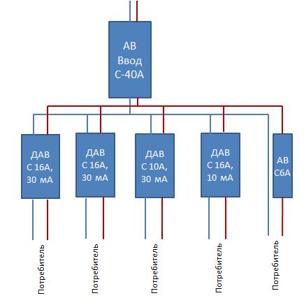

Подскажите, плиз, решение. Форум перечитал и догадываюсь, но все же
Есть вводной АВ 40А на площадке, все остальное в квартире. Свет АВ 6А. Розетки 2 диф по 16А, 30 мА (комната, кухня); холодильник Диф 10А 30мА, стирка диф 16А 10мА. Все "С".
При КЗ выбиывает и вводной тоже. Как избежать этого?
Кстати, если втыкнуть в розетку удлиннитель с защитой (с кнопочкой такой), то отрубает удлиннитель и диф в квартире. В щитке на площадке остается включеным.
Хельпь :)

Схема нужна вашего щитка что бы понять как вы его собрали
Ток короткого замыкания выше 400 А для вводного АВ С40 или 200 А для АВ В40 - поэтому и срабатывает.
Бороться можно установкой вводного АВ большего номинала (по согласованию с организацией, обслуживающей внутридомовые сети).
Можно снижением ТКЗ - например попробовать заменить существующий кабель вводной линии на кабель с жилами меньшего сечения (чем меньше сечение и больше длина, тем сопротивление этого участка выше, тем ток короткого замыкания ниже). Естественно нужны расчёты - сечение не должно быть менее допустимого по нагреву проводников. Значение тока короткого замыкания должно быть менее значения тока мгновенного расцепления.
Сопротивление удлинителя относительно велико (сечение жил ~ 0,75... 1,5 мм2) - потому ТКЗ этого участка относительно невелик.
ОК. Принято. Прикину расчет.
Спасибо за совет. Замена более чем проблематична, но нет ничего невозможного. Длинна провода там не более 1.5 метра. Оно за стеной находится по сути, т.е. много я не выиграю.
А что скажите на счет замены вводного на Д но такого же номинала?
Может быть есть какой-то смысл, если:
- выделенная мощность на квартиру до ~ 7 кВт
- производится замена трёхжильного кабеля с сечением жил 10 мм2 на 3 одножильных провода сечением жил 4 мм2
Без измерения ТКЗ или расчёта ожидаемого тока короткого замыкания точно сказать невозможно.
Предположительно (судя по селективности при КЗ на удлинителе) может получится.
Вообще-то КЗ это авария, каковая не должна происходить настолько часто, что поход к этажному щитку становится заметной проблемой.

Это проблема не заметная и почти совсем не проблема, и авария не частая. Так случилось один раз, я поэкспереминтировал с удлиннителем. Ну и, собственно, решил заморочиться.
