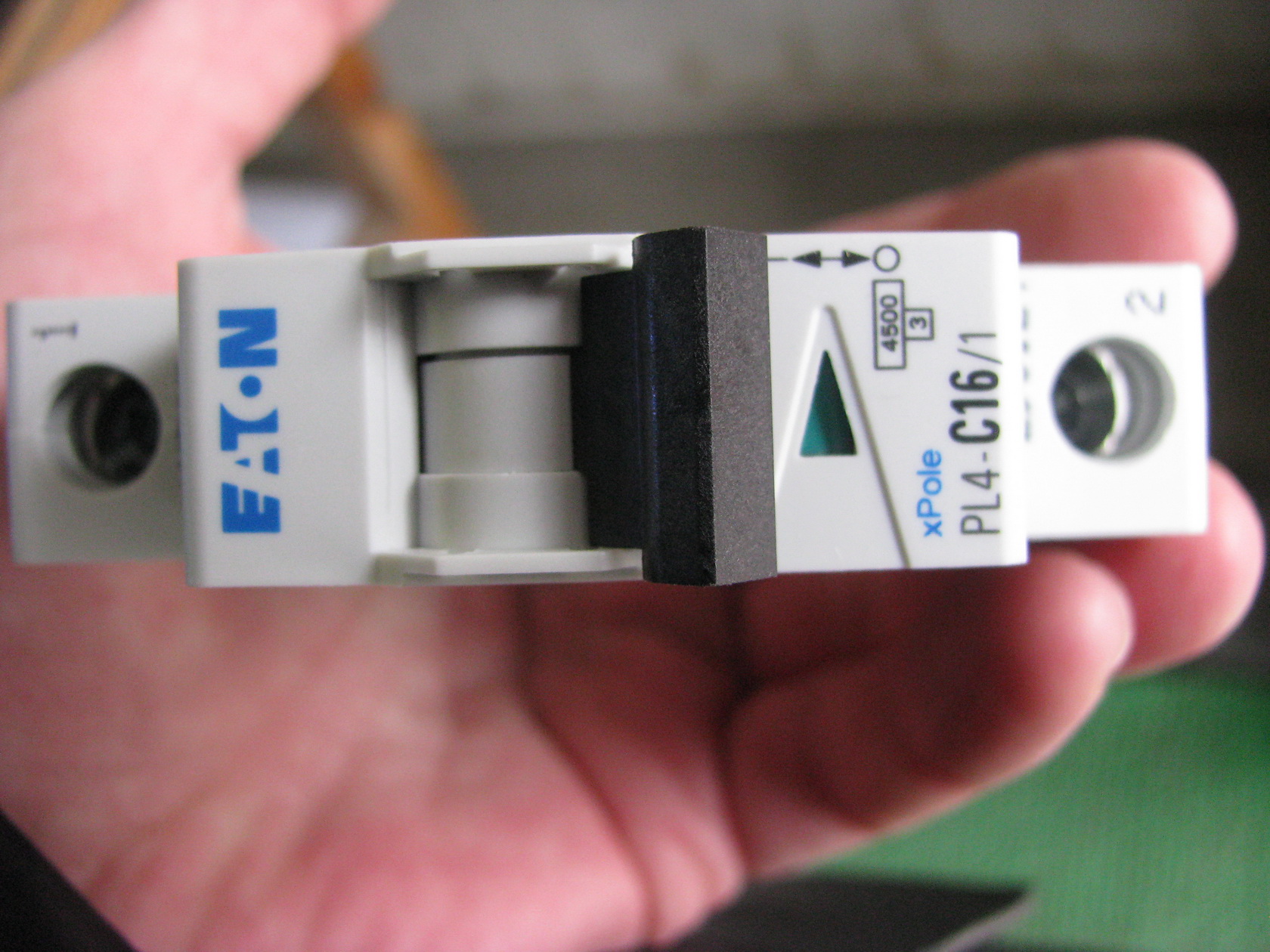

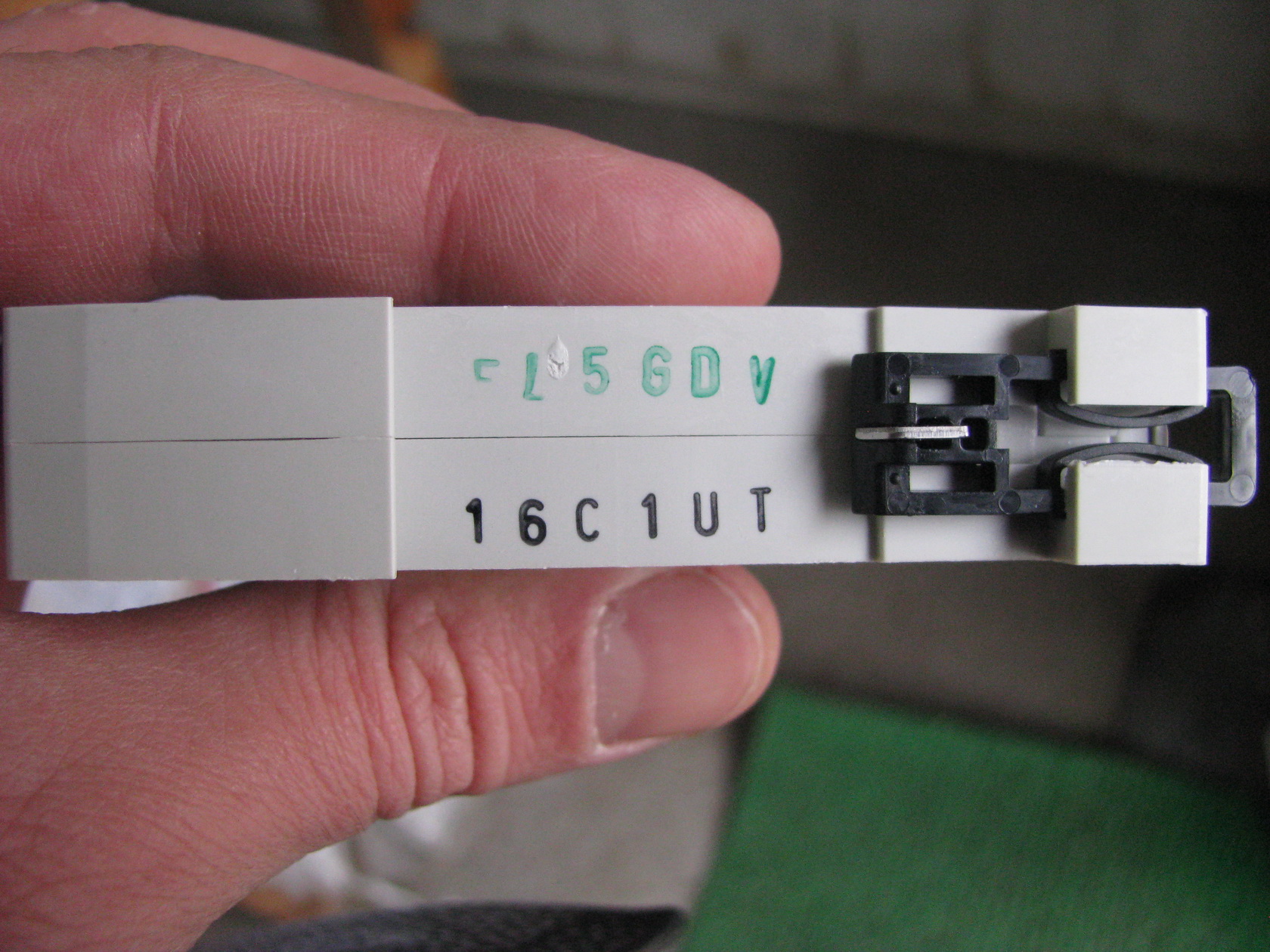

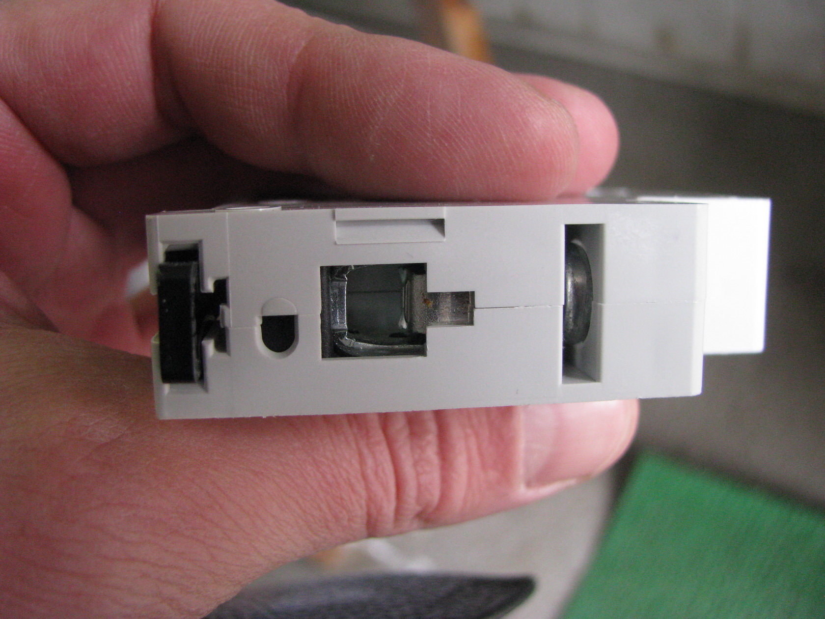

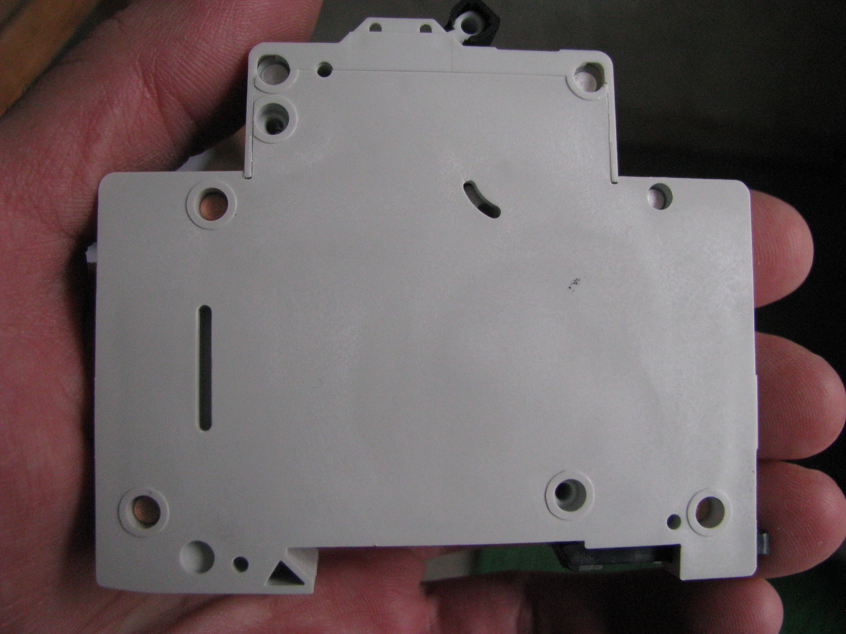

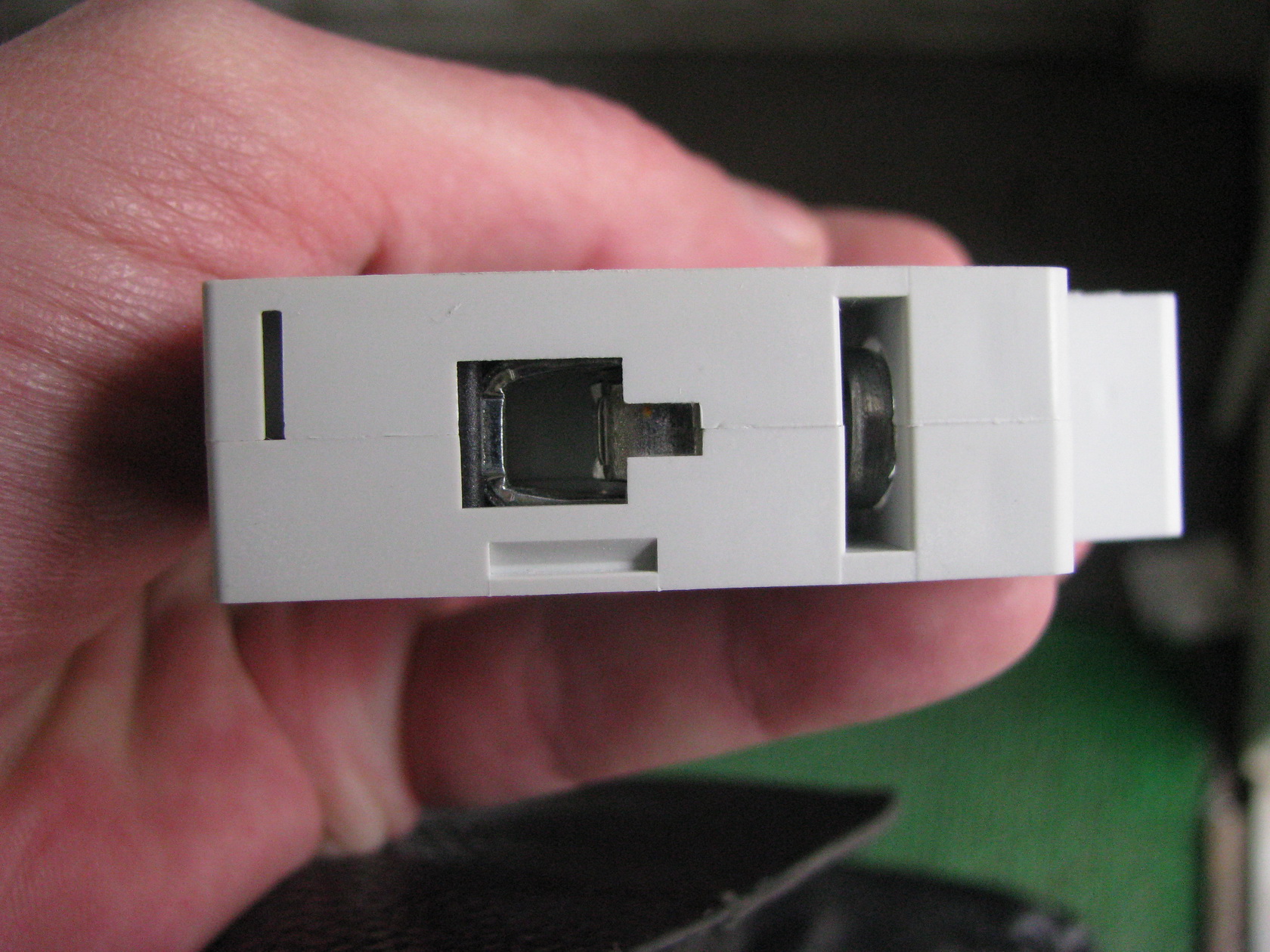

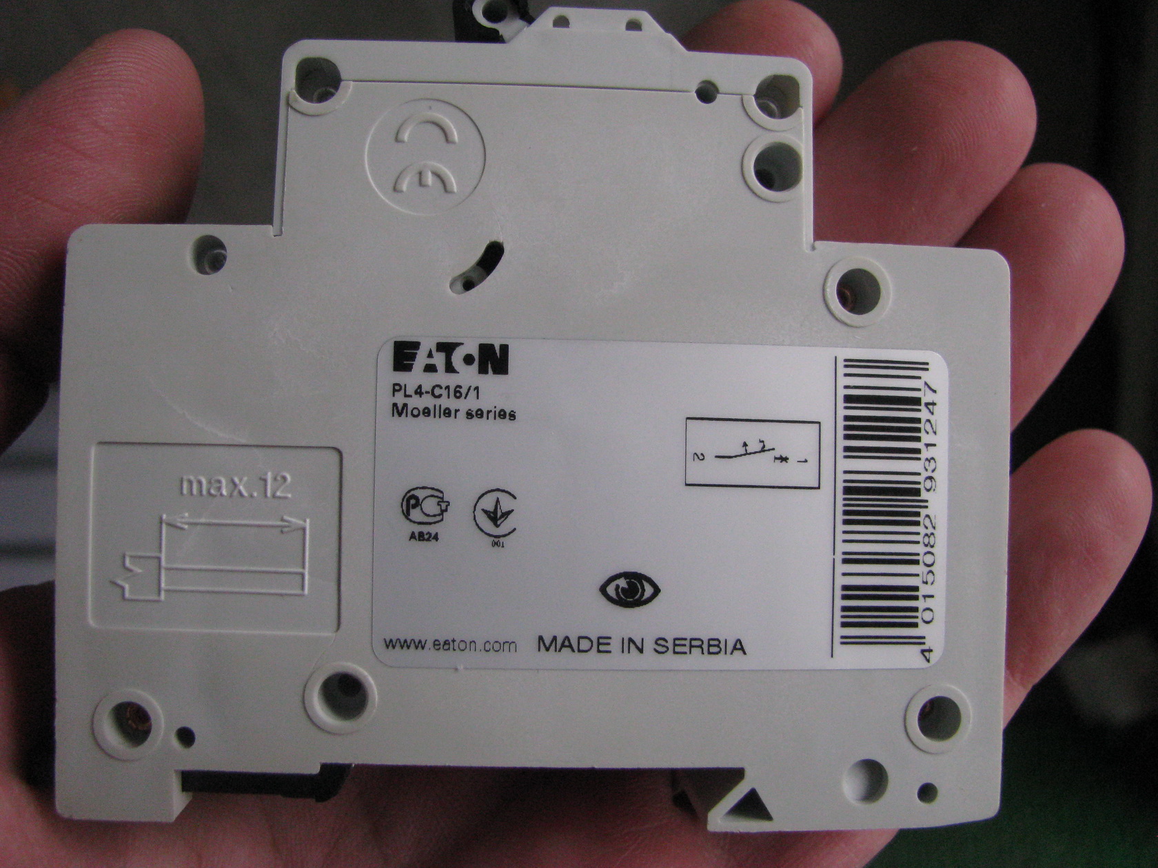

Подскажите, пожалуйста, что это за Еатон по цене в 25 грн?
в этом же магазине
Узо Еатон 40 - 275 грн,
Узо Еатон 63- 300 грн

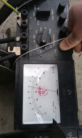

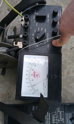

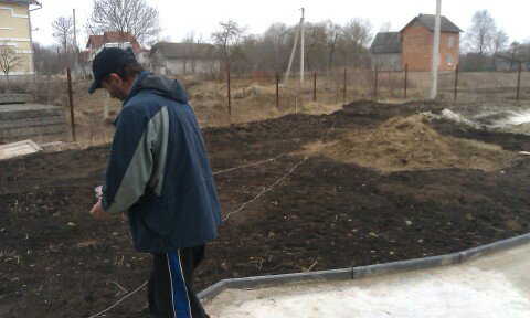

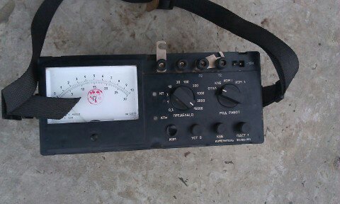

Отже сьогодні міряли опір заземлення, дайте коментарі.
На першому фото вставляли 2 штирі в землю.
Чи нормальний опір 1.7 Ом ?
Сказати що ........
1. Яка конфігурація контуру заземлення і як він зроблений.
2. Як міряли, по якій схемі, на яку віддаль виносили вимірні електроди.
Сказати що ........
1) Конфігурація-трикутник, 3х3х3м, арматура ф16 2м, 3шт зварені полосою.
2) Дядько позичав той прилад в знайомого, тому можливо шось не те наміряли. Електроди було 2шт. 1 винесли десь за 10-12 м, інший ближче власне до конутра заземлення. Обидва забили десь на 25см в землю.
Відкалібрували,і поміряли на "ПРЕДЕЛЫ" "10" показало 1.7 Ом.
Потім перевели в положення "ПРЕДЕЛЫ" "3" тобто меньші одиниці, показало 6, тобто 2 Ом.
Питання в тому чи цього вистачає, чи потрібно доробляти контур?
Сопротивление растеканию токов заземляющего устройства дома не регламентируется - чем оно меньше, тем лучше.
Не надо.
