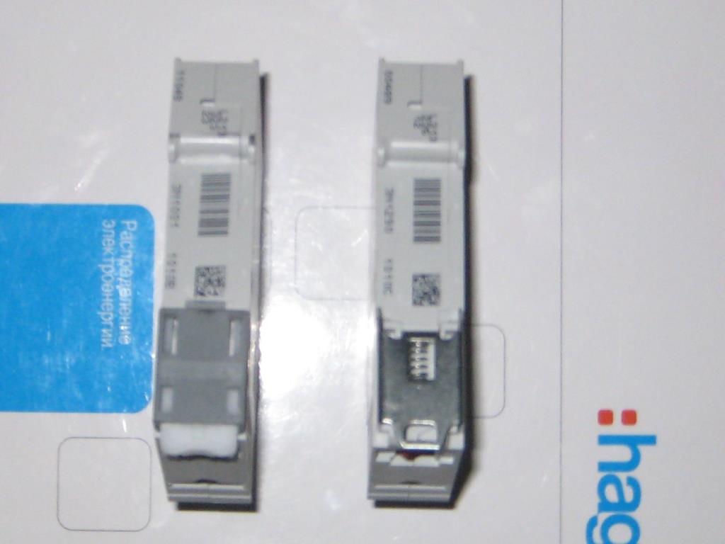

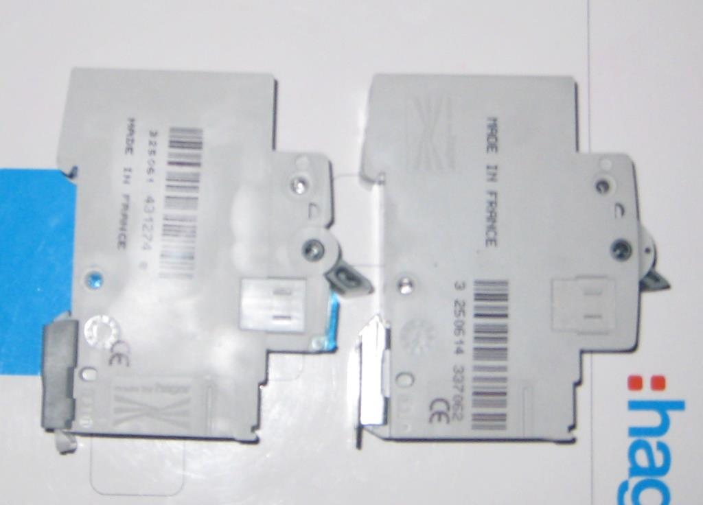

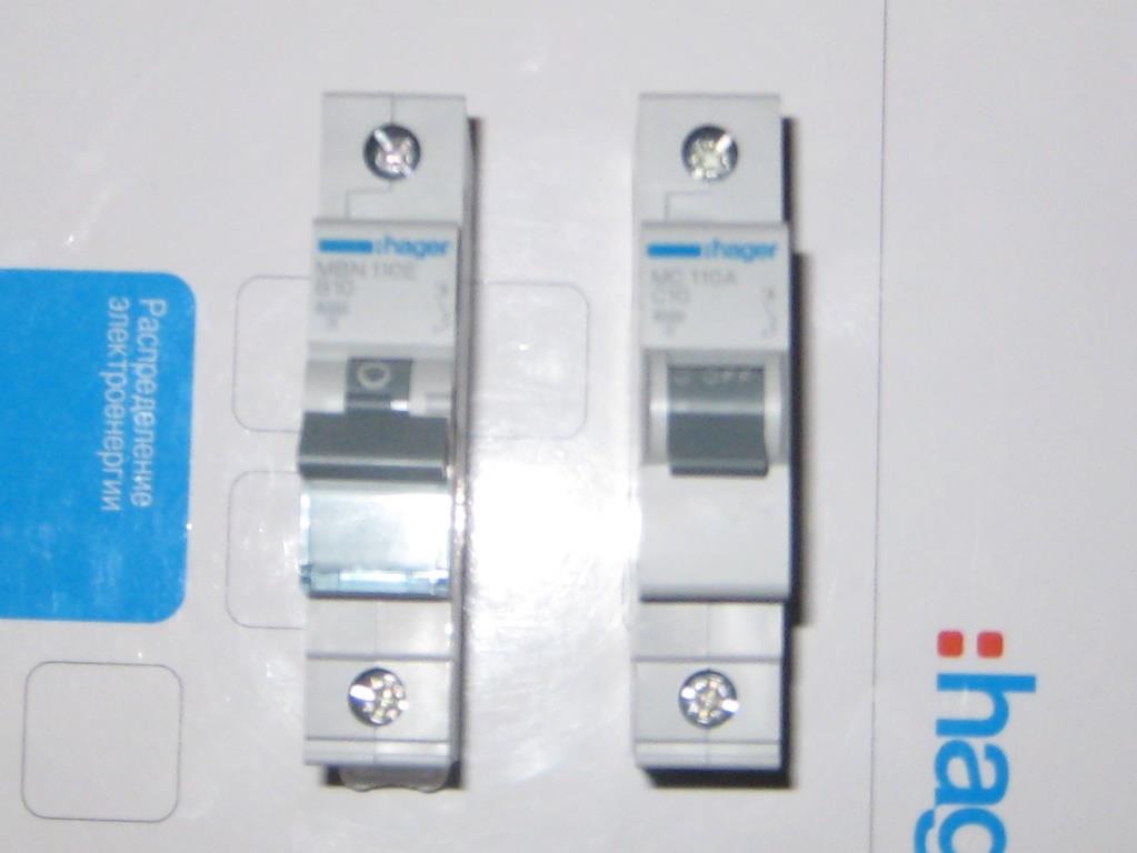

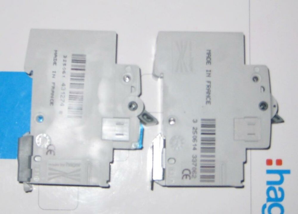

Автоматики Hager, производства Германия не существует. Есть для Немецкого рынка чуть другие модели просто, но делается всё на одном заводе во Франции.
Вот для сравнения Европеец (правда Поляк, Немцы одной буквой в маркировке отличаются, внешне такие же) и наш официальный автомат Hager. Разница шире ручка, наличие прозрачного окошка для маркировки и пластмассовая защёлка, на наших железо.
