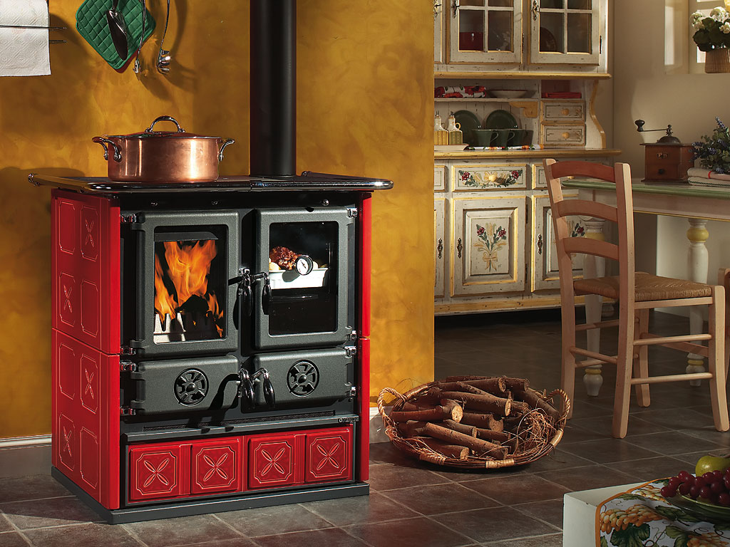

Но учитывая последние течения в энергобезопасности нашей страны я считаю что теплоемкая дровяная печь это очень нелишне, особенно что на стадии проекта есть возможность ее грамотно поставить. Цена печи в сравнении со стройкой дома - мелочи, а вот возможность протопить дом, и приготовить еду без электричества и газа это очень, очень успокаивает нервную систему.
Лично себе я в сельский дом купил вот такую варочно-отопительную печь. Но если бы строил с нуля - конечно ставил бы большую, теплоемкую кирпичную печь, типа печей Кузнецова.
