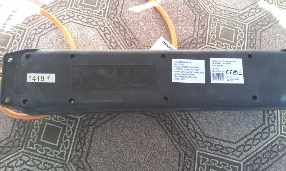

фото можно сделать?

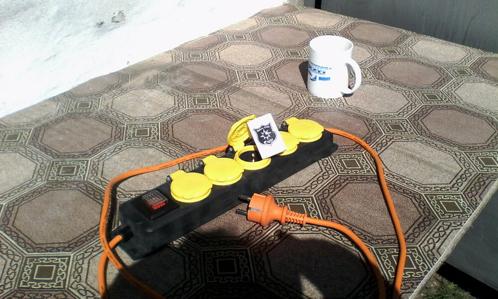

Вот собсна:
Кстате провод 3*1,0 что вообще печально, пишут макс. нагрузка 3,5 кВт.
Цой :))

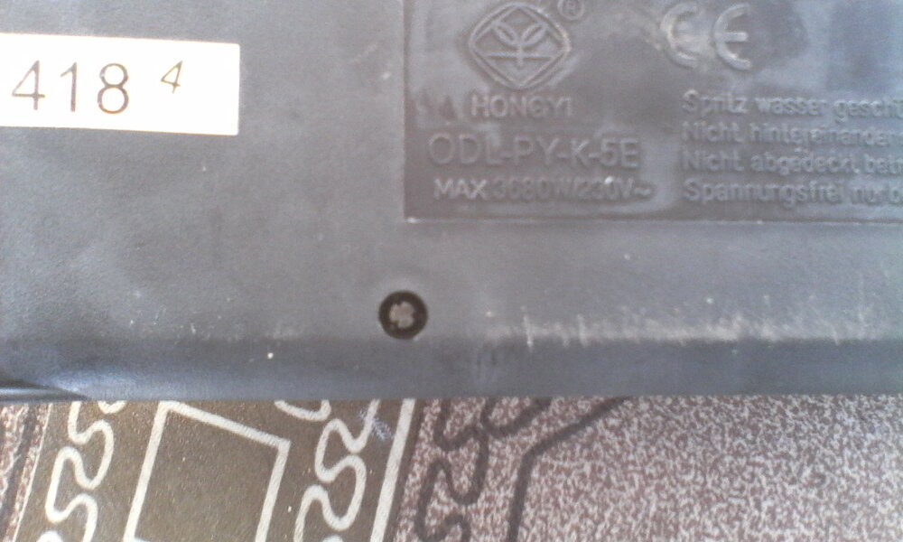

Какой интересный привод. Никогда такого даже на картинках не встречал.
Если присмотреться, то видно отлитые в пластмассе!!! надписи на немецком. Зроблено в Китае, но блин, качество Огонь! Возможно что его сделали в Китае для немецкого рынка. А немцы, очевидно, не любят, чтоб юзеры своими очумелыми ручьками в электроприборы вникали.
Мне мама из Германии пару раз какие-то бытовые переноски присылала в виде гуманитарной помощи, так я обращал уже внимание на то, что они неразборные.
Есть подозрение, что в Украину эта партия попала случайно. Продавец в Мерлене сказал, что помнит их. Раз привезли, продали как горячие пирожки, и больше не было.
Жалко блин, если это какая-то неразборная заклепка. Высверливать наверное не решусь, пока провод не сгорит. Дотачаю колхозно проводом 2*1,5 до нужной длины, и буду использовать для слабых нагрузок.
Ваще когда отдельно колодки, провод и вилки покупаю, всегда смотрю, чтоб колодка была с лицевой стороны разбиралась. Тогда ее можно через заднюю крышку к чему-то закрепить, и после красиво собрать. Годится для всякой временно/постоянной проводки в гараже/майстерне.

А в чем проблема банально удлиннить с таким удлинителем:
Это ваще больше на пломбу похоже. Рядом вроде бы обычные саморезы видны, в соседних точках. Если это нечто пластиковое в единственном числе — точно пломба, ломайте смело, Вам её по гарантии не сдавать.
Не, не. Этими штучками оно все по периметру и собрано.
Добавлено через 5 минут
А в чем проблема банально удлиннить с таким удлинителем: ...
Нахиба ж собирать колбасу из удлинителей Вилка - Розетка?
Купить кабеля КГ и собрать одну добротную переноску нужной длины для улицы, тока сварку в нее не включать. Вот и все. Я ж то блин надеялся шо просто спецбита какая-то мне нужна.
