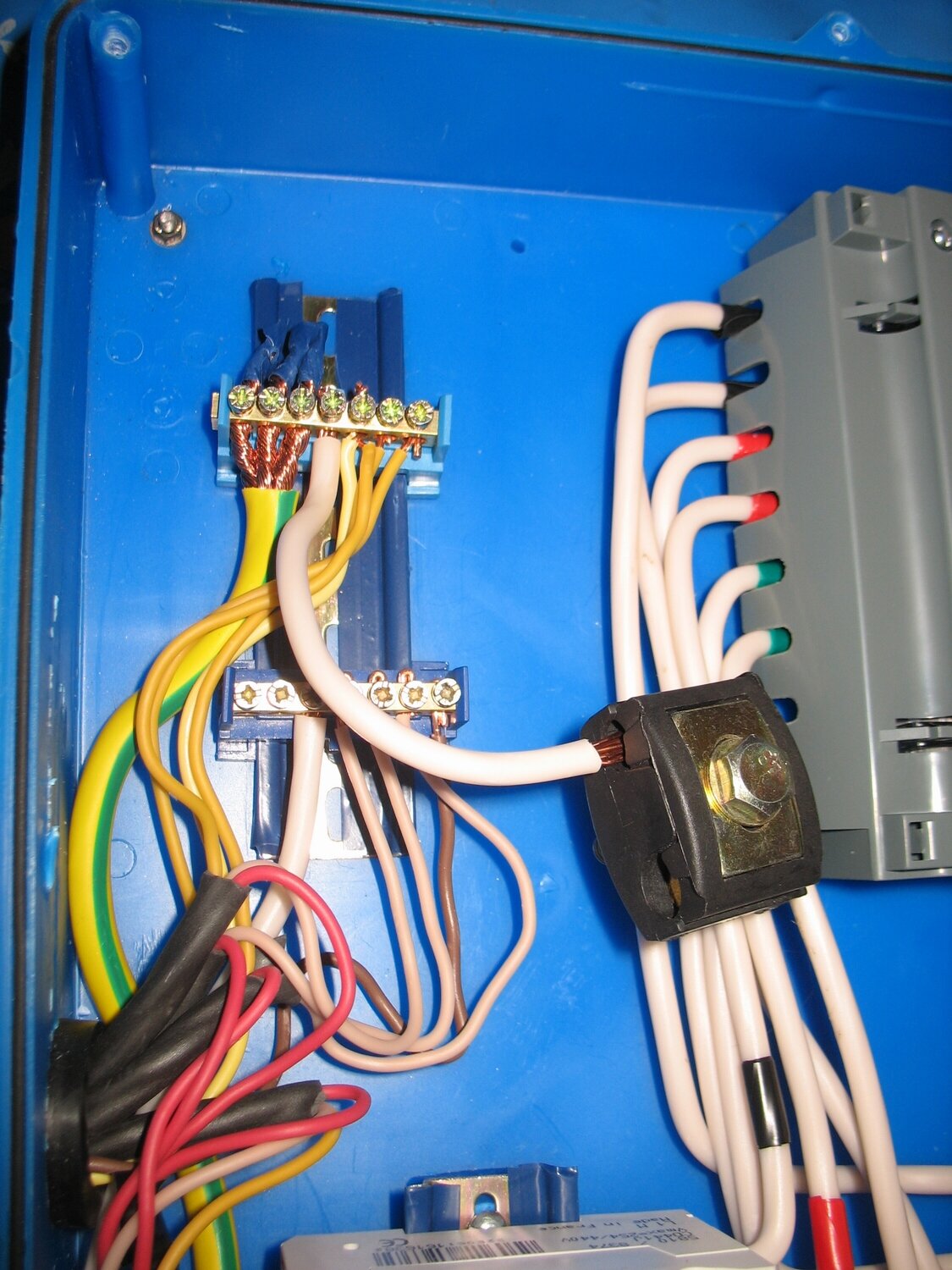

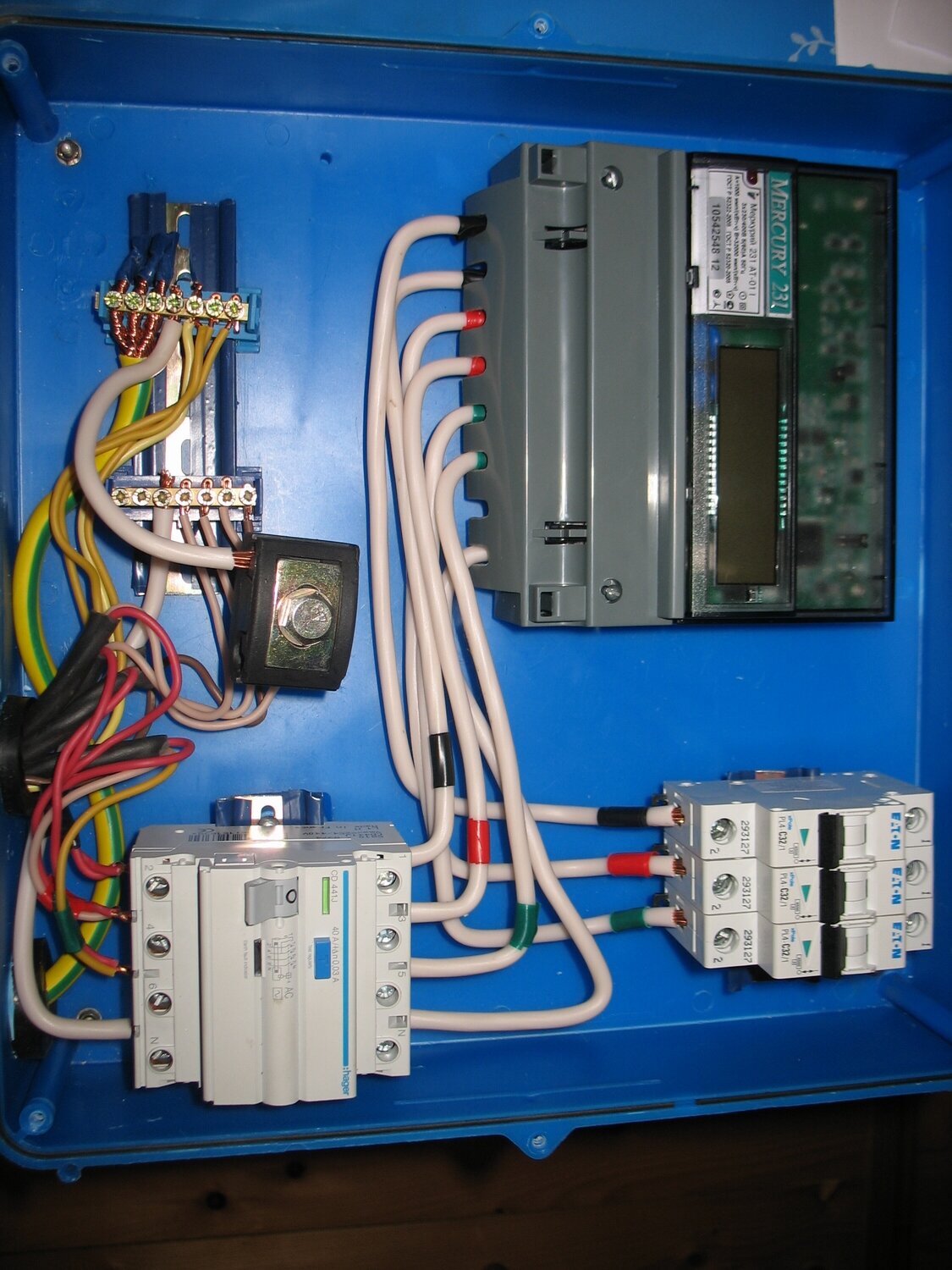

Выкладываю фото переделок, проводов много и запутано.
Прокол для разделения PEN (провод "N" заходит со столба сразу на счетчик и через прокол ответвляется на шину "заземления"). Остальные "фазные" провода заходят на автоматы С32А и потом на счетчик.
Пока решил с каждой фазы вывести однофазную розетку проводом ВВГ 3*2.5, и одну трехфазную таким же проводом. Потому в клеммах УЗО провода соеденены при помощи скрутки. Это на время стройки, на 2-3 года. Потом провода поменяю и после УЗО поставлю один провод ВВГ 4*6 мм, заведу в дом в распред.щиток. УЗО тоже заменю на 300мА (сейчас стоит 30мА).
а почему без наконечников многожилку в автомат засунули? И в счетчике тоже наверняка без оных. Нехорошо....
karapuz74, в автомат можно, в счетчике по-моему прижим как в клемме автомата, если да - то можно.

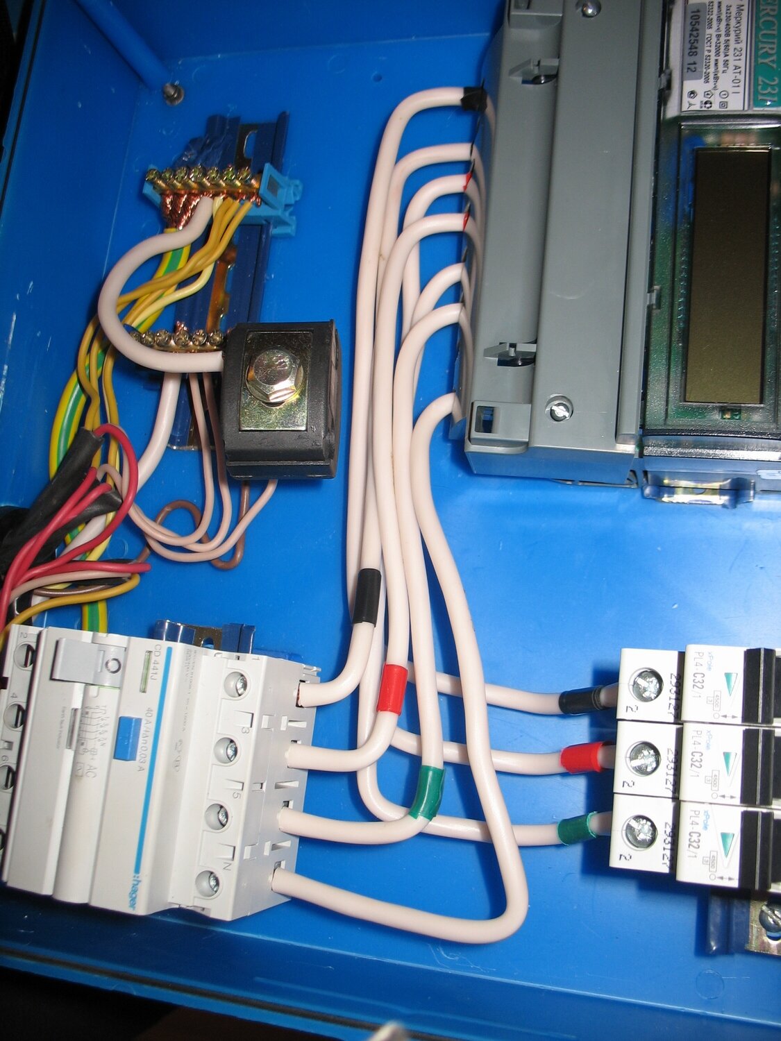

silver8848, схема теперь то что нужно, только есть некоторые моменты по сборке:
- провод от автоматов на счетчик нужно подключить сверху автоматов, а не снизу, т.к. сейчас СИП в автомат вообще не залезет (к стати, через какое отверстие будет заводиться СИП? Продумайте этот момент). Провод от автомата можно проложить над счетчиком - мне кажется, так станет посвободнее;
- почему на 3-ф потребитель 4-х жильный провод? Где земля на него? В таком случае как у Вас лучше ноль подключить на желтую жилу, а не на коричневую;
- скрутки обрежьте, два провода одинаковых сечений можно засунуть под одну клемму автомата, но без всяких скруток.
- мне кажется, много изоляции снято с соединяющих проводов на автоматах и на прокалывающем зажиме, но это уже дело эстетики;
- как-то совсем не так выглядит подсоединение ПВ-3 от контура на ГЗШ - пусть более опытные форумчани подскажут. По-моему есть специальные медные шины для этого.
я тут присмотрелся, так то вроде маложильный провод:) а автоматы что ПЗВ Хагер что и Еатон то они допускают такое подключение без наконечников. Токо вот то соединение ПВ-3 на шинке заземление действительно страшно. В вашем варианте нада было покупать щит ЯУР 3Г-7Л - стоит 220 гривней(нада чем то сфоткать свой щит, который я сложил) В нем не было б таких соплей при разводе. И вводные три автомата нада заменить на один трехфазный(так правильно)
Ну на время стройки можно и так оставить, если примут.
Аппарат должен быть общим для всех фаз:

1. В счетчике клеммы такие же как в автоматах, через прижимную плоскую шайбу.
По идее все входы идут сверху, выходы снизу. Поэтому так и подключил. Завести СИП в верхние клеммы автомата неудобно, но можно, я пробовал. Завод СИПа снизу ящика через отверстие с резиновой оконтовкой
Для 3-х фазного потребителя взял 3-х жильный провод и отдельно два одножильных, коричневый для "N" и желтый для заземления. Всего предусмотрел 5 проводов.
Так и сделаю
Со временем буду переносить щиток со столба на дом и тогда с привлечением проф. электрика разберусь с этим вопросом.
Это совершенно не обязательно. Нету требований делать ввод сверху, было уже много обсуждений.
Лучше сделайте завод СИП снизу, так будет удобнее.
В какое из двух? Или будет отдельное?
Коричневый для N очень неправильно...
Поверьте, учитывая то что уже сделано, и как это сделано, Вы сами сделаете гораздо аккуратнее.
Подумаю
Даже тех двух с трудом хватает.
Первое - вывод четырех проводов ВВГ 3*2,5 на розетки.
Второе - ввод заземления и СИПа.
Поменять на синий, желтый, зеленый...?
Может действительно поставить один трехфазный автомат С32А на ввод вместо трех однофазных?
Точнее - ввод сверху - как правило, допускается ввод снизу:
