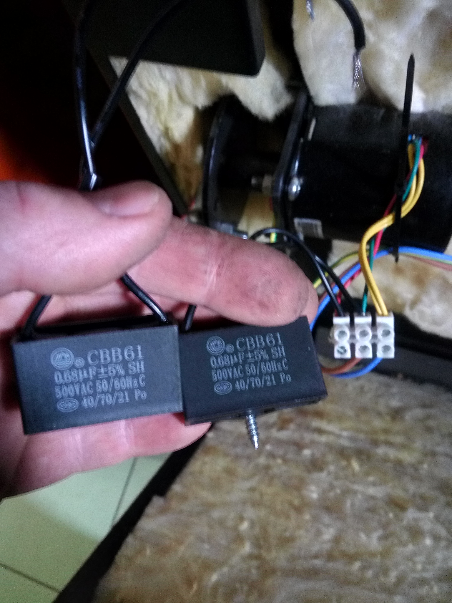

Ищу пусковые конденсаторы для CBB61 0,68 мкф для мотор-редукторов - не могу найти нужных параметров. По мануалу производителя допустимая емкость 0,6-0,8 мкф, у нас не нашел, в Китае 0,5 и 1 - насколько опасно для двигателя, если взять конденсаторы емкости 1 мкф? Мотор-редуктор шнека котла - деталька не дешевая, особенно в -20 С :lol:

www.rcscomponents.kiev.ua/product/0-68uf-450v-i150v468k-g1_104150.html - 35 грн.

Погано шукали. 35 грн - і конденсатор ваш.

Ну, это другой тип конденсаторов.

Думаете вам не подойдет? Емкость, напряжение, область использования совпадают. А точно-точно того же производителя и тот же тип можно и не найти. Да и нужно ли?

Какие то у Вас конденсаторы не конденсаторные... 0.68 - это вообще искрогаситель от радиопомех, без него работать будет точно так же, возможно приемник у строителей пошумит немного. А тип там особо и не важен.
Не работает мотор-редуктор без пускового конденсатора. А с подуставшим работает рывками, а поскольку стоит он на внутреннем шнеке пеллетной горелки, то очень отражается на качестве горения.

0.68 Для стартового крайне мало. Возможно там микромотор какой то, но их никогда не делают асинхронниками... В любом случае, тип конденсатора важен для звукового тракта, когда критичны шумы и микротоки, а для двигателя пойдет любой, лишь бы совпадал номинал и не занижено напряжение пробоя. При отклонении от номинала - примерно на столько же изменится мощность.
На фото - пленочный конденсатор, они не бывают "подуставшими", номинал не плывет. Они практически вечные, вышибить их можно только перенапряжением, но он тогда разрушится физически. Так что скорей всего с горелкой проблема другая.
Бывают. Плывет. Китайцы научились изготавливать такие специальные пленочные конденсаторы. Не знаю как им это удалось - но инженеры у них просто отменные! Запланированное старение четко работает.
В течении 3-5 лет. Потом емкость падает. Новые нанотехнологии.

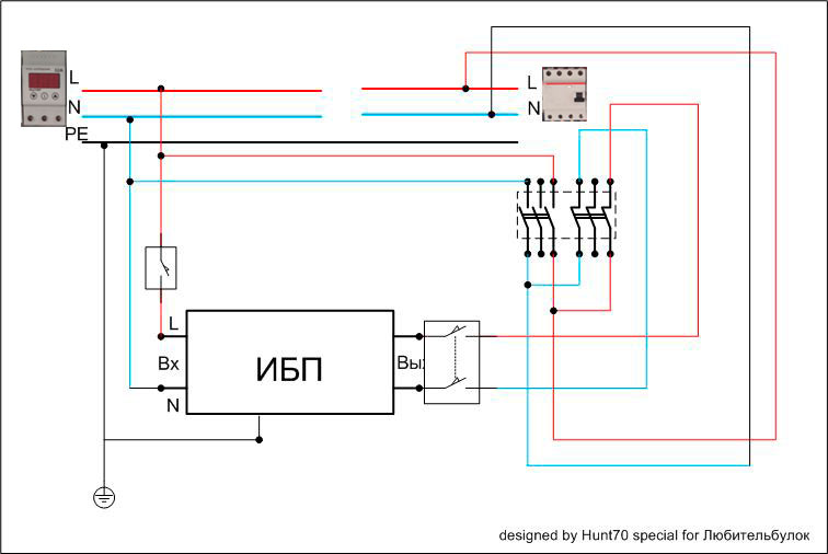

Подскажите, пожалуйста:
Хочу таки закончить с интеграцией ИБП во внутридомовую сеть. Вход 3ф, ИБП будет "защищать" 1 фазу.
Сейчас каждая фаза идет на свое РН, а после все 3 сходятся в одном диф.автомате и дальше уже расходятся по отдельным АВ.
ИБП хочу "воткнуть" между РН и диффом - дифф будет защищать при работе через ИБП ведь?
Схема, ориентировочно, в аттаче. Планируется перекидной 1-0-2, чтобы можно было запитаться и без ИБП (на случай ремонта, замены АКБ и т.п.).
Но, т.к. жизнь вносит свои коррективы, то установить его под щитком не выходит :( Отсюда и вопрос:
У меня от щитка в котельную прокинут ПВСн 3*4 + 1*4 (под эл.котел планировался, но пока не светит). Можно ли его использовать для двухсторонней подачи питания к/от ИБП?
Т.е. 2 провода оного использовать для подачи на Вход ИБП после РН, а оставшиеся 2 - для подачи из Выхода ИБП на перекидной?
Расстояние от щитка до места установки ИБП (рядом с котельной, но тот пвсн, по идее, туда дотянется через стену, т.к. с запасом отмотан) - метров 12 и проложить 2 ветки (вх/вых) через 2 комнаты и ремонт проблематично :(
ИБП на 3кВа, но столько через него гоняться не будет (разве что пусковые токи насоса и холодильников), т.к. суммарная нагрузка по этой "резервной" линии ожидается в районе 6-7А. Заряжает он 24В на 20/40А (т.е. более/менее продолжительной нагрузки от него для кабеля будет на 9-12А (редкая зарядка акб + те 6-7А нагрузки домашней).
Можно ли так извратиться, чтобы не тянуть дополнительную проводку?
