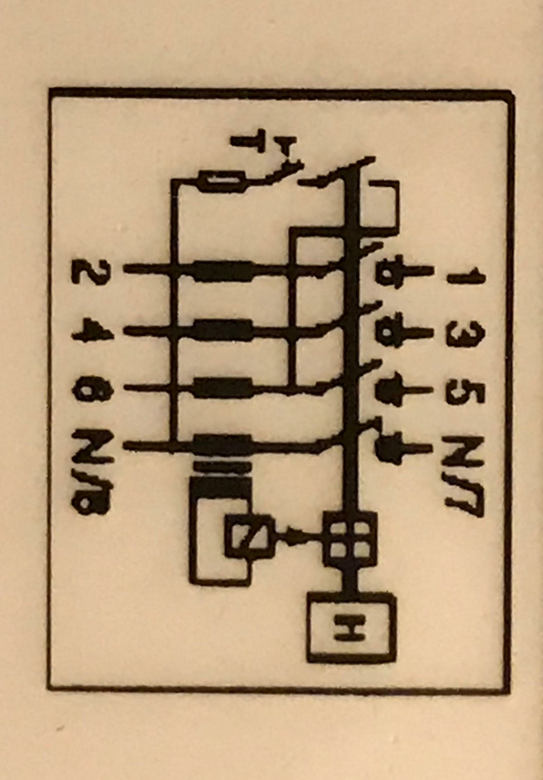

И опять про УЗО... Должно ли срабатывать трехфазное УЗО при подаче питания только по одной фазе и нажатии на кнопку TEST?
При подачі живлення тільки на 1 фазу ПЗВ не спрацює.
При натисканні кнопки ТЕСТ- спрацює.

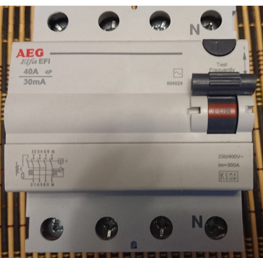

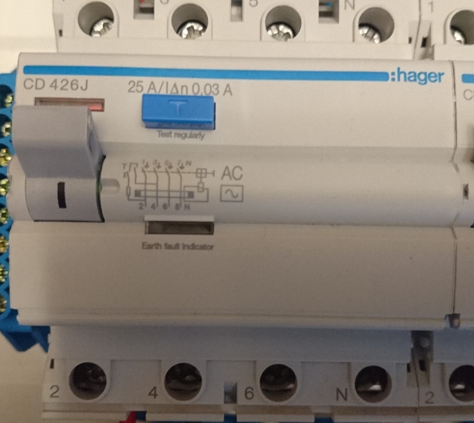

Дивно. Із трьох, що є в мене: Hager, Merlin Gerin, AEG при натискані на кнопку Тест, не спрацювало ні одне.

Я чего то всегда думал что там на кнопку тест подачу подают из одной фазы. Там де схемка нарисованная прям на узо. У хагера так вот. Если подать фазу на этот контакт и нажать тест оно сработает. Этим способом должно трьохфазное узо работать в однофазке.

Якщо на 3 ф ПЗВ підключена лише одна фаза, воно спрацює від кнопки ТЕСТ в тому випадку, коли одна фаза підключеня на клему з якої береться живлення на тестовий опір в самому корпусі ПЗВ.
Да, "Тест" обычно подключен между 1 контактом (фазой А) и "N", через гасящий резистор. А если она пропадет?
Тест не сработает.
Причем не сработает не только от тестовой кнопки. Можете поиграться с той же контролькой.
Проверил. Из трех трехфазных УЗО при питании только от одной фазы сработало только Merlin Gerin. Ни Hager ни AEG при различных комбинациях от кнопки Тест не сработали.

Скоріше всього у вас ПЗВ HAGER і AEG електронні, а MG електромеханічне.

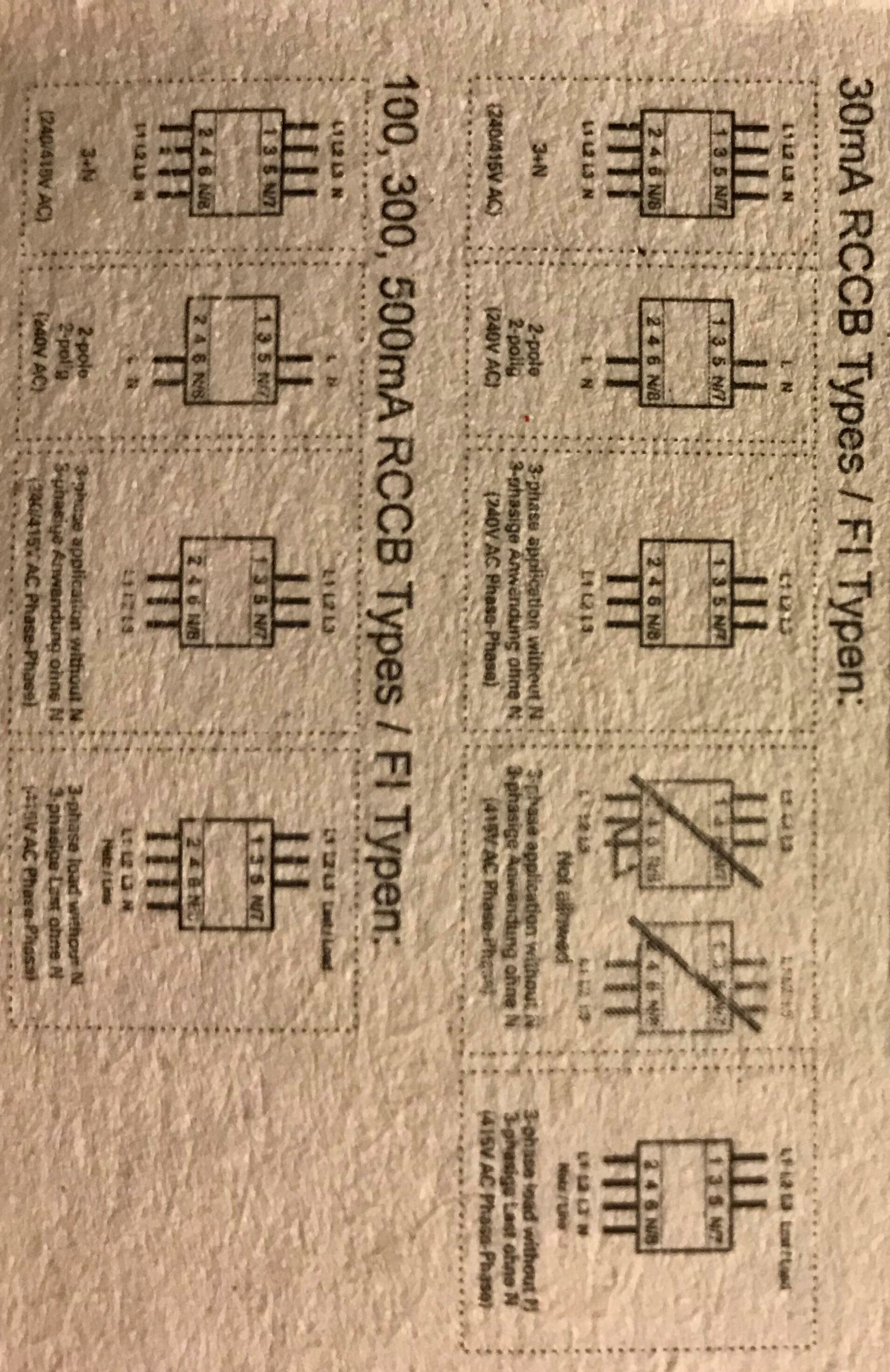

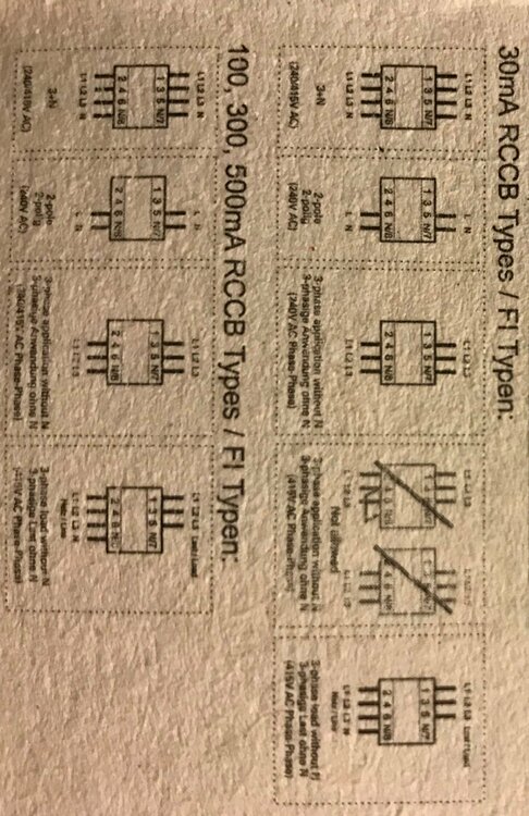

Ось фото з варіантами підключення ПЗВ EATON.
Як бачимо виробник сам вказує можливість 1 ф підключення.

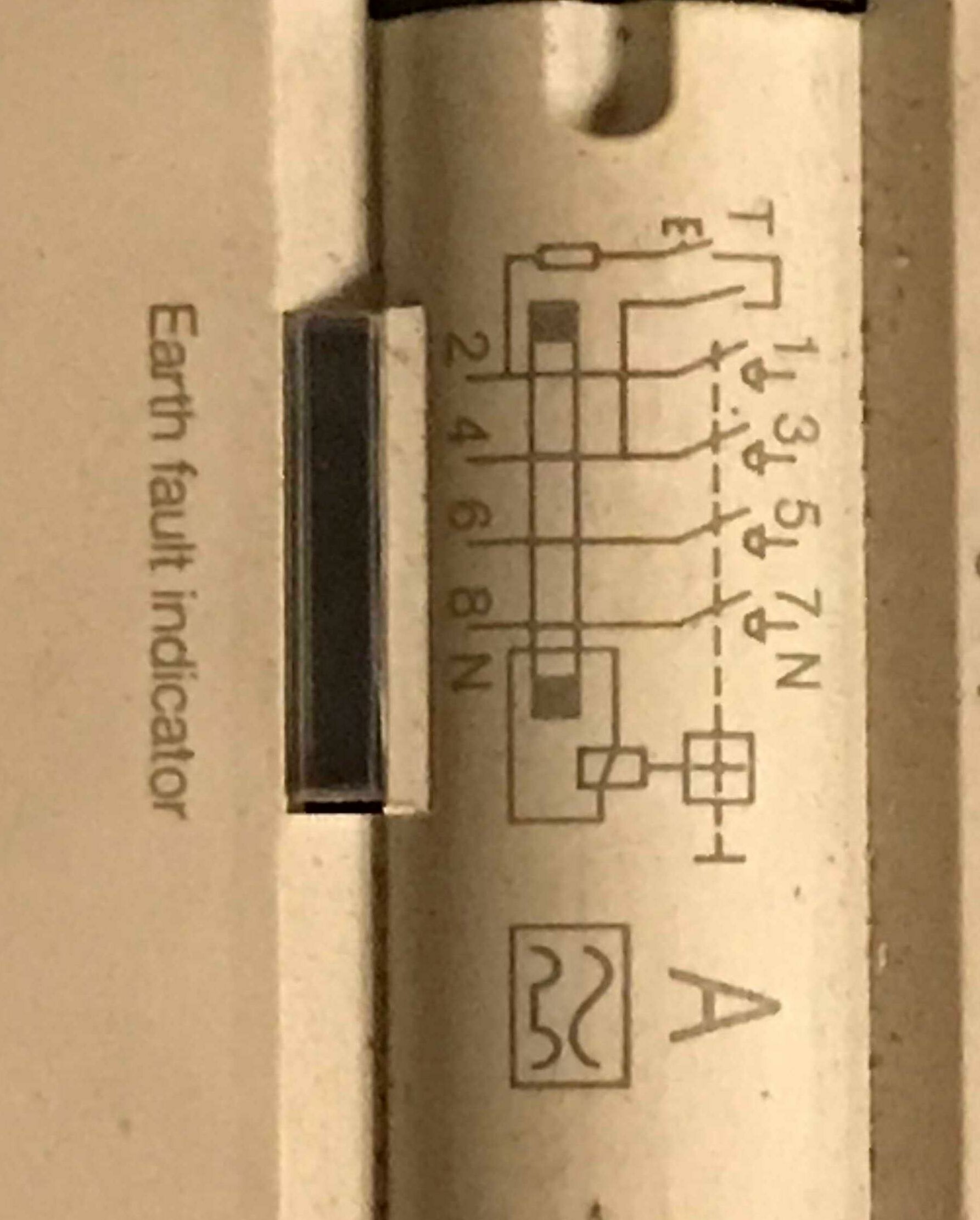

Определить сможете?
Хм. Теж електромеханічні.
Так вони у Вас не спрацьовують при наявності витоку і підключеній 1 фазі?
Определить сможете?
Почитайте вище. Не спрацьовують від кнопки Тест при живлені від однієї фази.
Не срабатывают т.к тестовая кнопка не завязана с нейтралью. Т.е. при ее нажатии нет имитации утечки.
Вы контролькой попробуйте - между входом фазы и выходом нейтрали.
Да, точно :) . Кнопка подключена между двумя фазами в "нерабочих" УЗО. В боевых условиях при одной фазе и наличии утечки обязано сработать.
