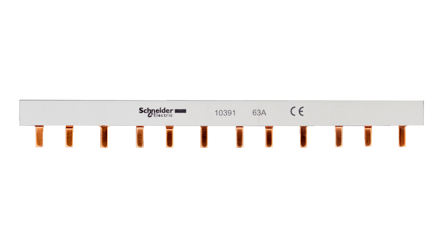

чи зайде в автомат СІП 25 мм.кв.та гребінка?
гребінки трьохфазні на який ампераж?

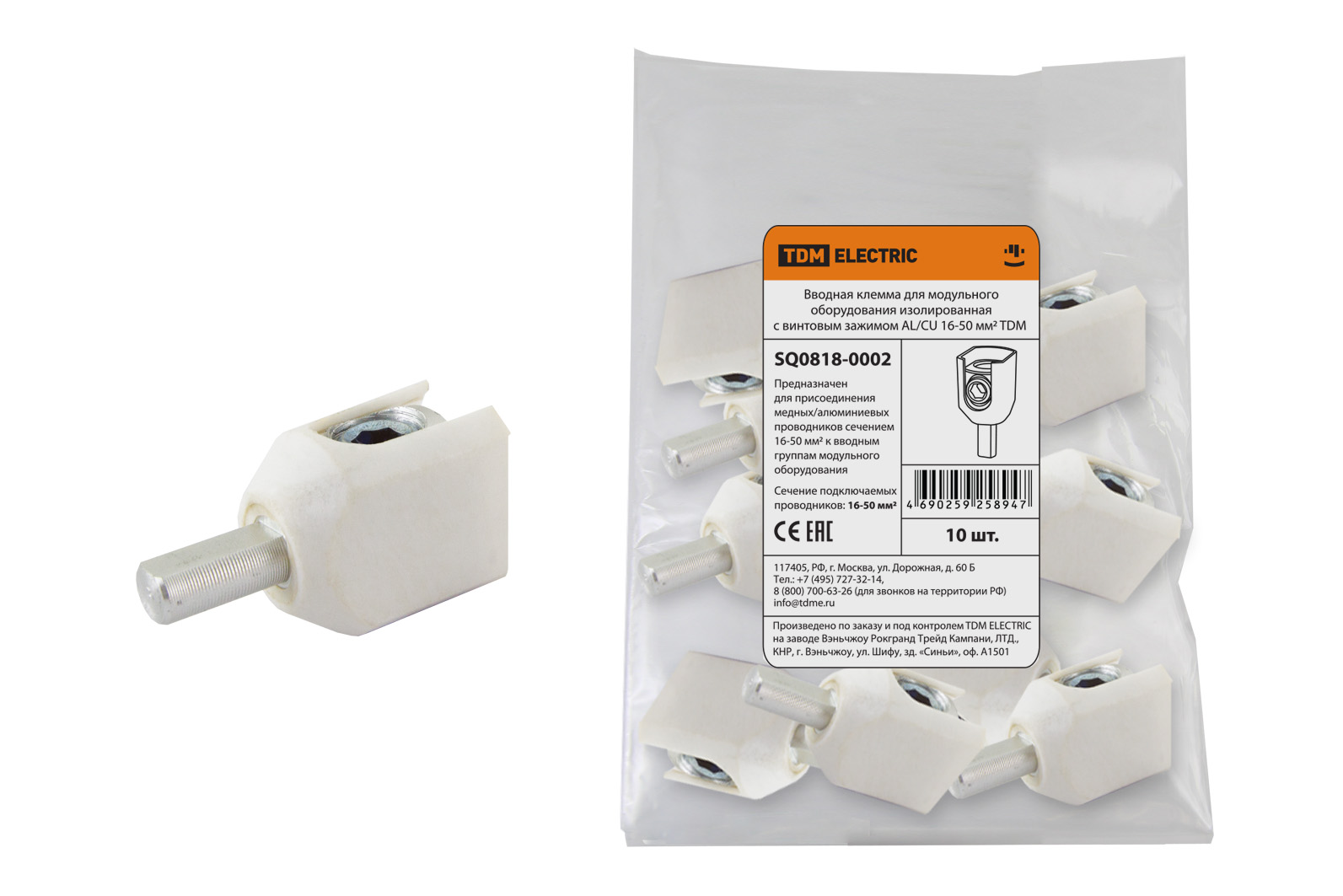

Либо применять ав позволяющий подключать медь и алюминий, либо мастырить алюмо-медный переходник/наконечник, либо отдельный зажим из нержи.

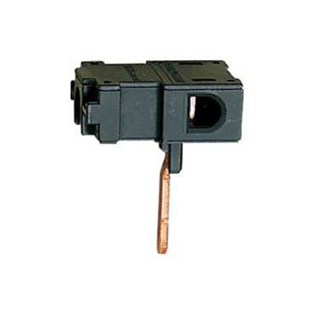

Любой ав позволяет подключить штыревую гребенчатую шину, но тогда проводник подключают через изолированный переходник.
Мне как то не попадались АВ для отдельного подключения либо меди, либо люминия.
Они в основном для меди. Как увидите на ав маркировку Al или Cu/Al считайте вам повезло.
Вопрос будет только в том, войдут ли 25кв кабеля + гребенка+ переходник в гнездо автомата? Поэтому вилочные гребенки под отдельный контакт АВ будут более подходящими. Останется только посмотреть на конструкцию АВ.
Тут либо 25кв кабеля либо переходник лишнее.
Алюминий до 50мм2 можно подключить через аналогичный переходник Cu/Al, даже китайцы их выпускают, а продают все кому не лень.

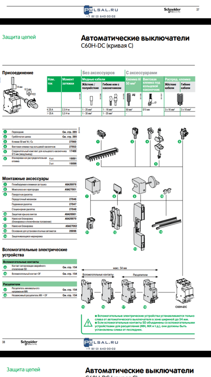

Мучают меня смутные сомнения, на тему, что эти переходники придуманы под сечения кабелей, превышающие сечение контакта в АВ, именно для переходника и указан материал кабеля. А вот модулька и на 125А существует! Но могу ошибаться, буду изучать матчасть.
Выражением "век живи век учись" я не брезгую.
У шнайдера клемма 27060 тоже Al/Cu до 50мм2.
И алюминий подключать напрямую не предусмотрено.
