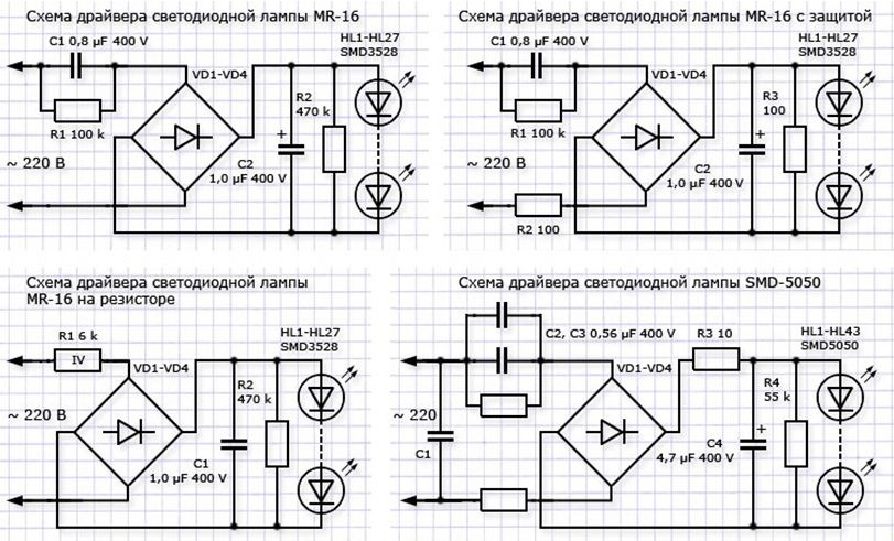

Всем привет.
Есть комната, в которой установлены led-лампочки в цоколе G9 в количестве 10 штук.
При выключенном выключателе большинство ламп слегка светятся.
Если отключить общий рубильник в щитке, лампы перестают светиться.
Выключатель без подсветки - ABB Basic55.
Куда копать?
Перепутано прерывание линии в выключателе? (отключается ноль вместо фазы - это еще не проверял) или что это может быть???
Такое бывает при невысоком качестве LED лампочек.
Попробуйте (соблюдая все меры безопасности) параллельно лампочке подключить "нагрузку". Иногда рекомендуют резистор 2 Вт около 50 кОм, иногда - конденсатор 0,047 мкф НЕ МЕНЕЕ 400 вольт.
Попробуйте на какой-то одной - двух, и сравните с остальными.

Ни фига себе не парьтесь. Ранее в этой ветке не раз читал, что это бывает лишь со светильниками с подсветкой. И эту болезнь с кандачка не побороть. Нужно куда-то там запихнуть какой-то конденсатор, вести отдельные нули на выключатель и светильник или устроить иные танцы с бубном....QUOTE]
вот нашёл картинку - всё сходиться .
на четвёртой (справа внизу ) схеме этот конденсатор есть (на входе 220 ) ...
и подсветки не будет:flag1:
в лампах "попроще" - экономят -не ставят

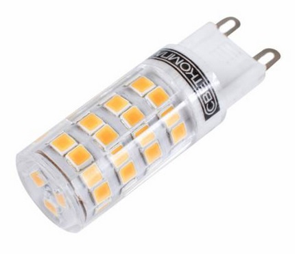

Посмотрел, что за лампы покупал.
Брал Светкомплект. Лампа світлодіодна LED G9 5W 3000K.
Если ставить конденсатор, то один на все 10 ламп, или на каждую?
И может посоветуете альтернативные лампы в этом цоколе?
поставте для начала один - лампы то всё равно запаралелены ...

А если ставить конденсатор, то какой ёмкости? На 10 ламп.
вот же советовали ...
Ну там не всё так линейно, как хотелось-бы.
Если все 10 ламп на одном проводе - то можно ставить "примерно, какой есть под руками": от 0,05 до 0,5 мкФ х 400 В на все 10 лампочек. Но на свечение/несвечение могут влиять утечки (неисправность изоляции), длина провода (наводки от ВЧ - соты мобильных операторов) и др.
Лучше попробовать поставить конкретно на одной лампочке, а то вдруг конденсатор и не "вылечит".
