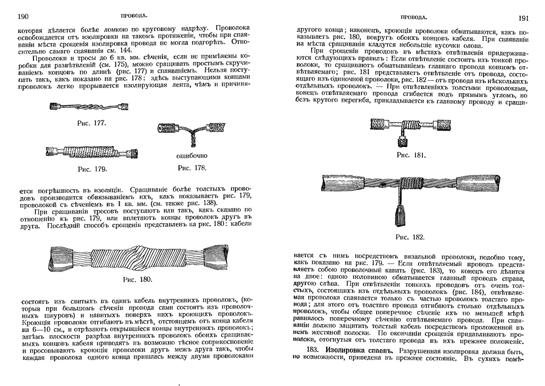

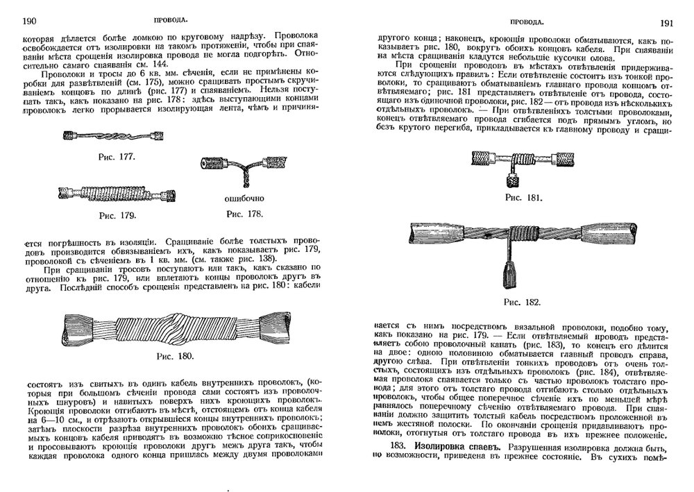

Темболее я сказал человеку чтоб он просто наматал 16 квадрат (алюминий) на воздушную линию в ответ получил предупреждение и оскорбления. Модератор сказал,что нет такого соединения ! Но о чудо,модератор выложил мне рисунок соединений с НТД :
там это соединение (ответление) написано обматать (у меня наматать). И где же суть проблемы ?! А суть проблемы в зажимах так,как их советовали умные,профисиональные люди,а простого соединения проволки они не умеют (да и забыли видать). Проблему и оскорбления создали ВЫ и только ВЫ,пытаясь казаться умнее в глазах других !
Если нет такого соединения,то что тогда это в вашем НТД ??? Посмотрите на рисунок который прислал мне модератор на вашем форуме ? Разве это не одно и тоже соединение ?
Цытирую НТД-если ответвление состоит из тонкой проволки (16 квадрат алюминий это не такая уж толстая и не згибаемая проволка),то сращивают обматыванием главного провода концом ответляемого.
моё сообщение -Есть зажимы но наши деды,отцы и т.д.,и т.п. да и книжка пишет,что плотное накручивание вполне подходит для хорошего соединения (около 10 см) и будет тебе щастье ! Но правильно тебе советуют,что заботиться надо не о деньгах,а о здоровье !
После этого сообщения всё и началось и я не вижу существенной разницы в моём сообщении,и вашем НТД (кроме обматывание и накручивание). А вы и при предоставленых фактах продолжаете утверждать,что такого соединения нет !? Ну тогда скажите мне убогому,а какое соединение есть (кроме зажимов)?

Прадеды в свой век соблюдали НТД, в дальнейшем вас прошу сверять свой личный опыт с действующими НТД.
а это чьё сообщение с файлом ? Моё что ли ?
Дык, этот НТД уж лет много как не действует и заменён сонмом более новых.
Тогда почему уважаемый модератор Ink stroi предоставляет мне его ?

Наверно потому, что речь шла о методах дедов и прадедов.
А теперь даже не помните своё сообщения,вы ещё скажите,что этот файл не вы на форум предоставили ?!
Естественно, не я. Можете отмотать тред на пару страниц и увидеть.
Что косаеться соединений,то если я не ошибаюсь то вся проводка всю жизнь была на скрутках,будь то даже ПВС.
Ну, да, «всегда так делали». Вот только ПВС — не кабель, а провод, он даже ГОСТом регламентируется, который так и называется — (ссылка устарела). И да, я тоже использую ПВС… там где и дОлжно — в переносках. А провода и шнуры использовать в стационарной домовой проводке — низзя. О чём сломали стопиццот копий в соответствующей теме. И скрутку сейчас НТД тоже не приветствуют, мягко говоря. А всё потому, что эти самые НТД постоянно уточняют, в свете новых и новых данных по итогам эксплуатации.
Вашего варианта соединения нет в НТД. Не накаляйте атмосферу, соблюдайте НТД и вам и всем будет только лучше.
Вы сказали,что такого нет соединения в НТД ! Но вы противоречите сами себе ! Вы сами предоставили файл с НТД где есть такое соединение ! А теперь вы не причём получаеться !? Вы заварили кашу,вы и еште !!!

В действующих НТД, приведенной вырезке же более 100 лет и к настоящему времени не имеет ценности, кроме как исторической.
