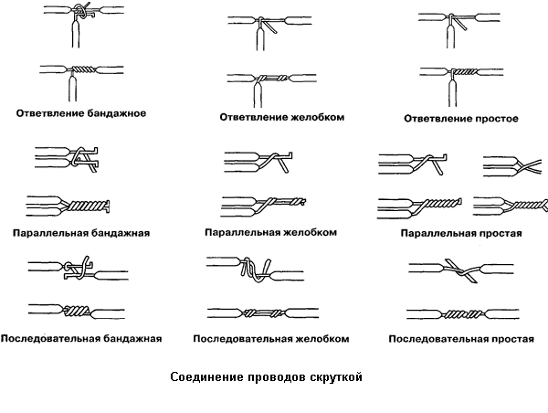

Вашего варианта соединения нет в НТД. Не накаляйте атмосферу, соблюдайте НТД и вам и всем будет только лучше.
С соседней области высококвалифицированная бригада приехала менять воздушние линие по всему раену.
Меняют голую четырехпроводку на СИП пятипроводный.
Этот вариант соединения (провод накрученный ими на другой провод, подтверждение слов 01студент) я наблюдаю каждый день в 80 метрах от своего дома.

спасибо за совет. вчера подключился. намотал витков 7 вокруг воздушки.
Уважаю людей, имеющих свою голову на плечах.
И что?
Здесь один Наблюдатель уже есть, со своими опусами и байками о здравом смысле.
