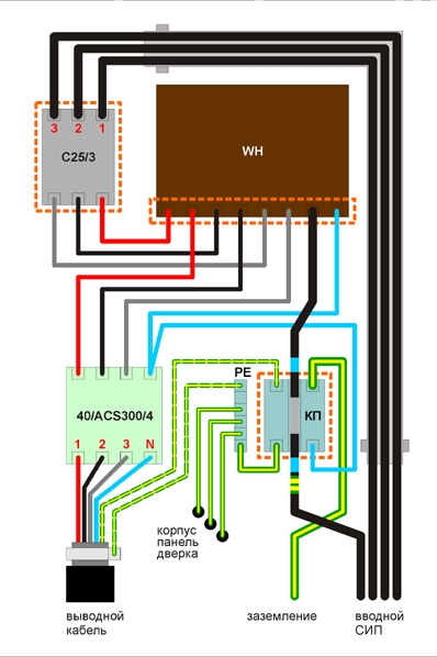

Конечно, до счетчика. Вот картинка.
На дин рейку крепится клеммник SVК-95. На него заводится заземление с контура. PEN идет прямо в счетчик (допустим, что так подключил РЭС).
Потом мы убираем с SVК-95 крышку, откручиваем два болта, зачищаем часть изоляции жилы PEN (2 см), и пропускаем ее через SVК-95, получая узел расщепления PEN на P и N.
Это можно сделать при условии, если сам щит не опломбирован. У меня, например, опломбированы счетчик и вводной автомат, а сам щит - нет.

Там, где Вы взяли эту картинку, есть другой вариант, который автор считает более правильным, я сделал по второму варианту и кстати эта клемма тоже подлежит опломбированию.
А вот так правильно будет(принцип тот же, только две клемы одеть).
Почти правильно, но две клеммы SVК-95 ставить не вижу смысла. А в другие клеммники Вы как жилу пропихивать будете, если она будет под пломбой в счетчике?

Если Вам сделали подключение по более правильному варианту, я Вас поздравляю. :beer: Но вся беда в том, что РЭС непременно хочет завести PEN прямо на клемму счетчика. Им главное, чтобы не воровали электроэнергию, безопасность конечного потребителя их мало волнует. Вариант картинки, который я выложила ранее позволяет сделать систему заземления TN-C-S уже после подключения РЭС.
Действительно, больше одной клеммы - это уже изврат и изначальный вариант nata1 вполне годный в качестве "антикризисного".

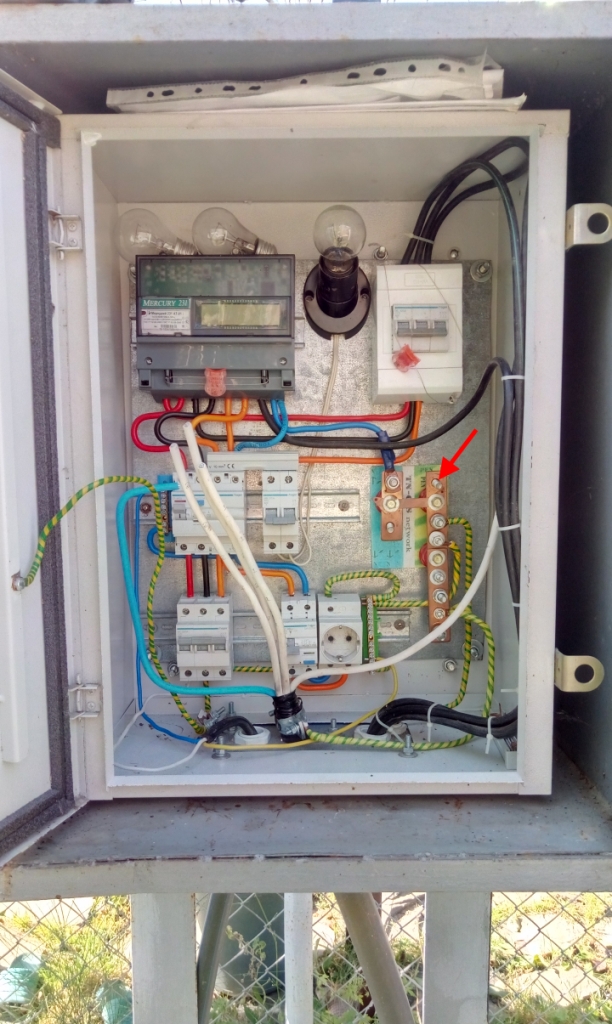

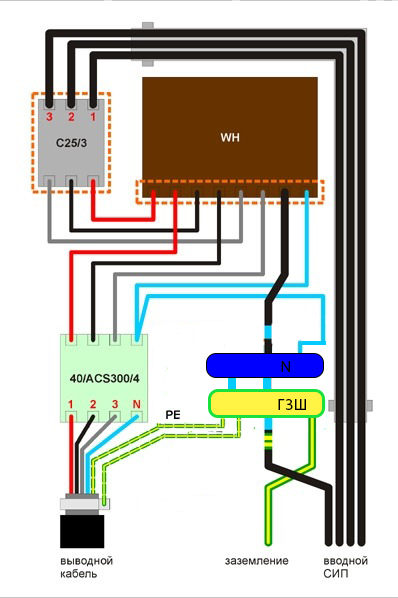

Такой "антикризисный" вариант я искала для себя. Когда я собирала щит учета на свой участок, у меня был проект, согласованный с РЭС. По проекту PEN приходит на ГЗШ, на ней и происходит деление.
Я старалась все сделать наглядно. Опрессовала PEN в наконечник, прикрутила его под болт на ГЗШ.
Вот фото, только я перекинула N до УЗО на клемму счетчика.

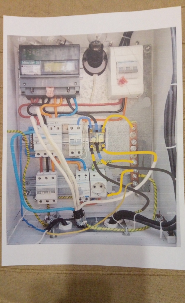

Настал день подключения, я сама присутствовать не смогла, отправила мужа. Позже он мне позвонил, сказал, что я неправильно все сделала, и что РЭСовец все исправил. От позже увиденного я офигела. Посмотрите и Вы на этот узел деления PEN. Меня эта порнография не устраивала, и я начала искать решение, как можно все исправить малой кровью. Сейчас мое подключение выглядит, как на второй картинке.

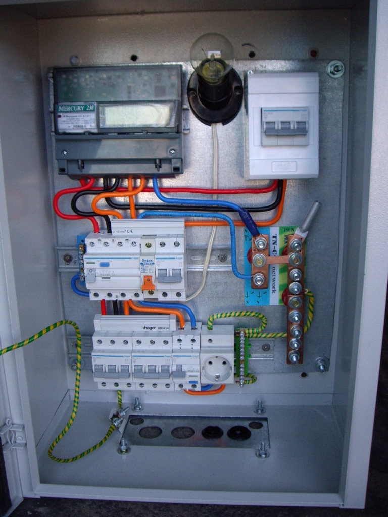

А с какой целью белый провод перекрывает доступ к автоматам?

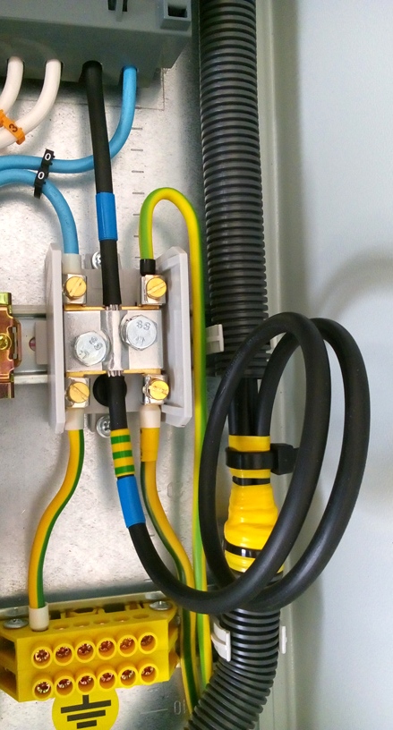

А РЭС ничего против не имеет разрыва нуля до счетчика? Контроллеры уже видели переделку?
Ноль не рвется, он проходит через клемму транзитом.
Белый кабель - это бронированный кабель АВБбШВ 5*16 мм2, ветка в дом. Позже поставится еще один автомат, и к нему этот кабель будет подключен.
Это понятно :) . Так и фазные проводники можно не разрывать, а прокалывающим зажимом (даже не разрезая изоляцию) сделать отвод на электроотопление и воровать электричество - и вряд ли на это РЭС посмотрит сквозь пальцы. Поэтому и интересно как они воспринимают врезку в нулевой провод до счетчика и видели ли они уже эту доработку.
Не видели. Пусть докажут, что при подключении там клеммы не было. У меня же проект есть, где PEN приходит на ГЗШ. Все по проекту.:)
