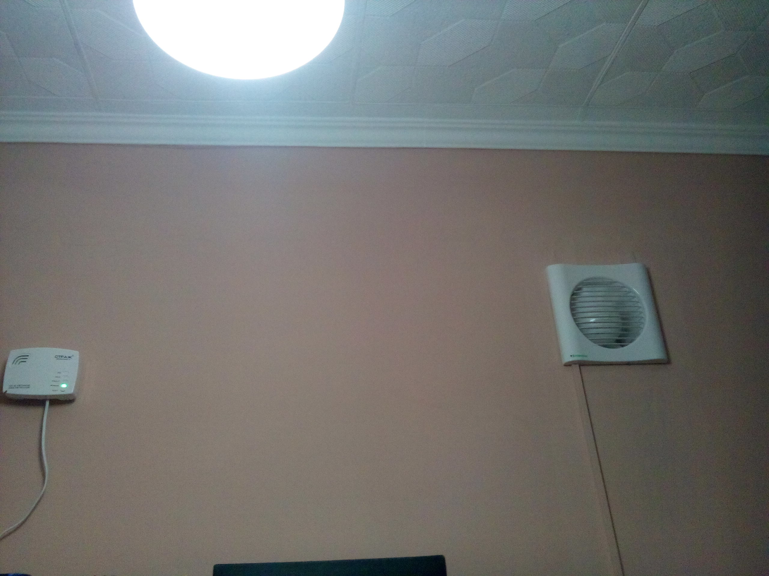

Добрый вечер, хочу спросить у специалистов, датчик угарного газа и вентилятор подключены к одной коробке и вот какая проблема когда выключаеш вентилятор датчик перезагружается но не всегда где-то 50 на 50 подскажите пожалуйста как исправить фото прилагаю

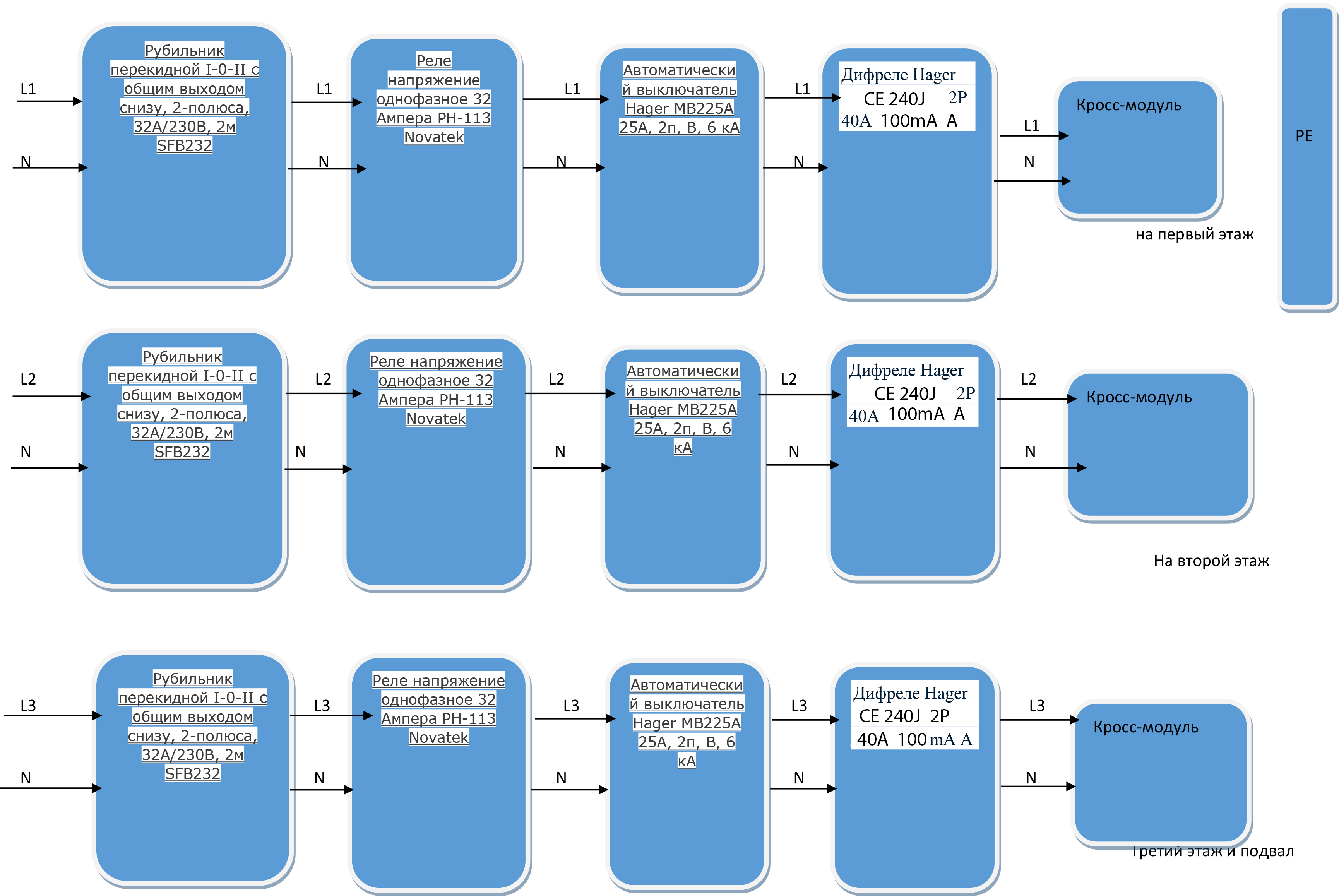

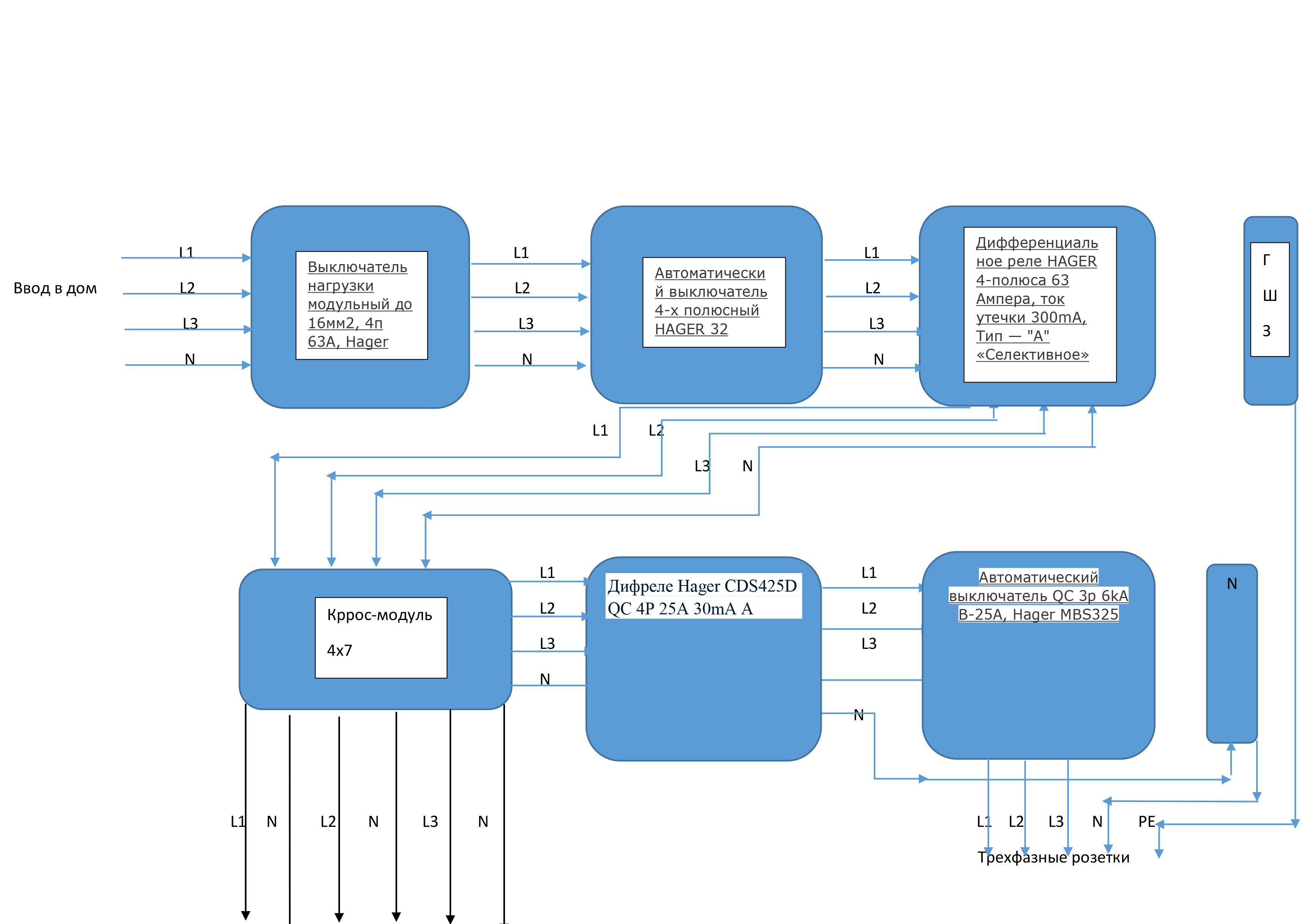

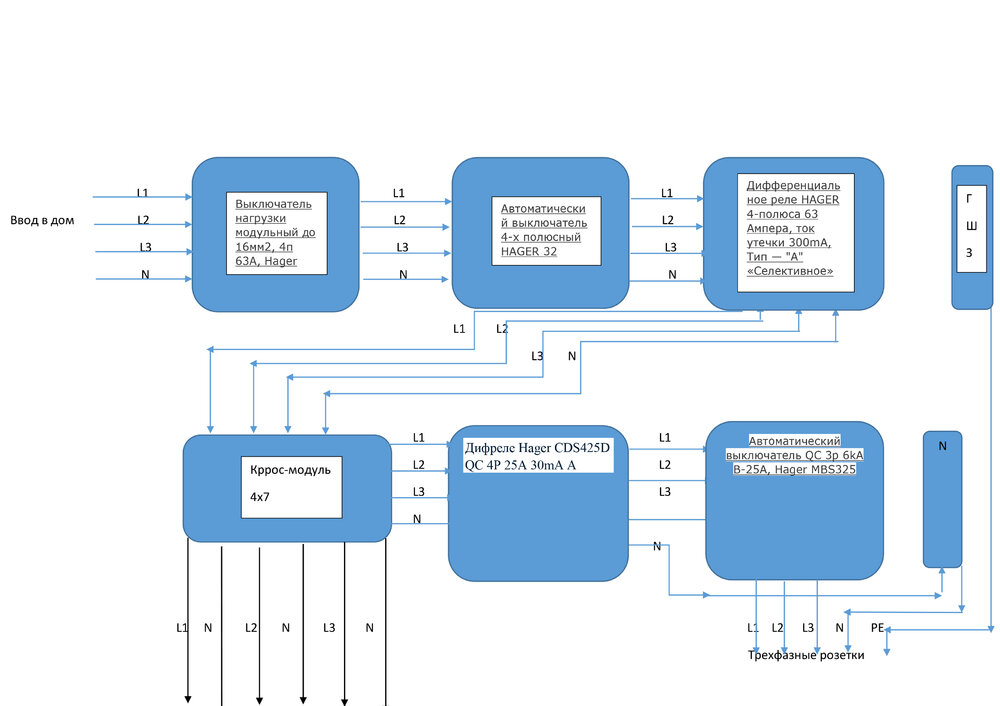

Вот что-то подумал я и решил изменить в пофазном (основном )щите дифреле на 100ma против 30ma. Все равно в этажных щитках будут стоять УЗО погруповые(розетки, стриалки,бойлеры,). И если сработает УЗО на какой-то группе, чтобы не отрубалась по защите вся ветка на одной из фаз.
