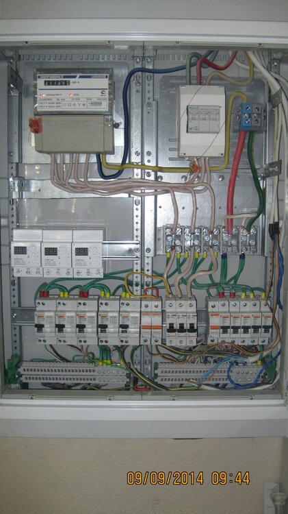

подскажите по щитку
1. от счетчика идут многожильные провода, диаметр в оплетке 7мм,
сколько это квадратов??
(просто до 2.5 провода знаю, а вот после 2.5 для меня темный лес, потому как в руках их не держал еще)
2. между дифами и автоматами идут провода, кое где многожильные, кое где моножила.
многожильные диаметр в оплетке 5мм
так же вопрос сколько это квадратов??
3. какими проводами лучше делать разводку в щитке между дифами и автоматами многожильными или моножилой
и как правильно подбирается сечение для такой разводки внутри шкафа??

Расчет сечения многожильного провода.
Сначала считаем сечение одной жилки потом перемножаем на количество жил в пучке.
Диаметр провода, тем более гибкого, в изоляции ничего не даст.
Если на глазок то 7мм это наверное десятка. Но утверждать не буду.

это я понимаю что каждый проводник померять
но каким макаром мне их мерять если они подходят к счетчику??
вскрыть (распломбировать) счетчик, чтоб долезть до одного конца или распломбировать вводной автомат???
а то мне некоторые в другой теме уже рассказывали, какой я лох что покупаю кабель на рынке без микрометра :o
потому и спрашивал кто на вскидку подскажет из электриков, которые видят примерно такие кабеля постоянно и смогут сказать сколько это (примерно) квадратов

Провод (из распространённых) скорее всего ПВ3
Сечения 10 (может 6) мм2 и 4 мм2.
ГОСТ 6323-79 Провода с поливинилхлоридной изоляцией для электрических установок. Технические условия
Толщина изоляции может изменяться в зависимости от производителя и партии и обычно в большую сторону. Может быть погрешность измерения
От плотности монтажа зависит радиус изгиба соединительных проводников. Для ПВ1 (однопроволочная жила) радиус изгиба не менее 10 наружных диаметров провода. Для ПВ3 (многопроволочная жила) радиус изгиба не менее 5 наружных диаметров провода
Длительный допустимый ток проводника должен быть не менее номинального тока автомата, к каковому он присоединён.

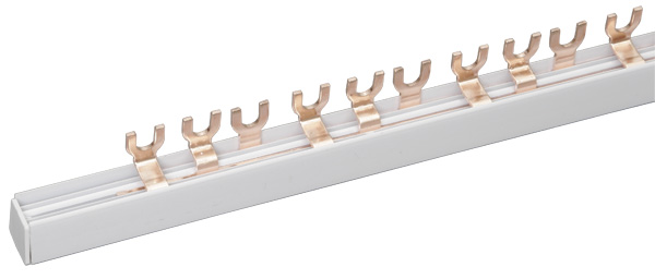

подскажите какими переходниками (разветвителями на дин рейке) можно распустить 3 фазных провода на 12-15 автоматов и дифов
при том что эти автоматы и дифы будут стоять в разных местах в шкафу
какие есть варианты??
потому как из реле напряжения будет выходить провод примерно в 10кватратов
перекидывать от одного к другому???
и нужны ли какие то наконечники или что то еще если в автоматы или дифы будет входить 2 моножилы (так сказать приходит напряжение и уходит на следующий диф (автомат)
Трех полюсные автоматы можно соединять трех полюсной шиной.
С первого ряда автоматов можно сделать перемычки на следующий.
Примерно так как показано на рисунке.
все автоматы будут однополюсные и дифы (двухполюсные)
из трехполюсных идет только вводной автомат, который стоит отдельно и опечатан
просто не хочется делать кучу перебросок от одного к другому, потому как считаю что с каждой переброской возрастает процент некачественного соединения (как мне кажется)
какой то винт открутится или отойдет и может пыхнуть все
потому предпочтительно какое то устройство от которого можно кинуть провод не прямую к автомату или дифу и при этом использовать минимум перебросок

есть вот такая Шина соединительная типа FORK
Сколько каких автоматов будет на одной дин рейке?
всего будет 20 автоматов (однополюсных) и 6-7 дифов (двухполюсных)
Добавлено через 3 минуты
к своему стыду не понимаю как она используется и устроена
так что извините за тупые вопросы
у нее все выходы идут на одном соединении или там идут разные соединения
т.е на нее можно подключить только одну фазу или там без разницы
и как ее закрепить в коробке??
надо будет сходить в магазин глянуть на нее что она собой представляет
Двумя постами выше я предложил.
Я так понимаю что автор поста по каким то причинам не хочет использовать шины.
Может стоит сгруппировать автоматы на одну - две дин рейки чтобы была возможность использования шин?
я просто не знаю как они устроены и как они крепятся в шите в квартире

сам щиток в квартире у меня 57.5Х67.5 (ШхВ)
большая половина щита занята счетчиком и трехфазным рубильником и еще стоит какая то приблуда с пластиковой крышкой к которой пока подводятся от счетчика 3 фазы, ноль и земля
постараюсь сделать фото своего щитка
хочу все это перепаковать чтоб хватило место для всех автоматов и реле напряжения
Бывают:
однополюсные (однофазные) для соединения однополюсных автоматов.
двухполюсные (однофазные + N) для соединения двухполюсных автоматов и УЗО.
трехполюсные (трехфазные) для соединения трех полюсных и однополюсных автоматов.
четырехполюсные (трехфазные + N) для соединения четырехполюсных УЗО.
Добавлено через 7 минут
все мои дифы и автоматы будут идти на 2 дин рейках
Перечислите что будет стоять на первой дин рейке и на второй.
Я думаю автоматы можно сгруппировать таким образом чтобы можно было применить шины.
да в магазин самое правильное решение,раскажут,покажут,потрогаете и будете знать подойдет или нет:beer:
на фото видно щиток
половина автоматов в щитке будут убираться и заменятся на другие
теперь что хочу
на первой рейке будет идти 3 реле напряжения
1. група освещения которая будет подключаться на одну фазу
1Диф и после него 3 автомата + монтажный адаптер Ваго (773-332) для разброса ноля через клему
тут думаю может диф пустить на розетки а освещение раскидать на каждую фазу без дифа
2. група розеточная, которая будет разбрасываться на 3 фазы, а так же подключается отдельно бойлер и стиралка
для этой групы у меня есть 4 дифа и 10-12 автоматов
3. група кондиционеров, которая раскидывается на 3 фазы
по этой групе идет 6 автоматов ( по 2 на каждую фазу)
