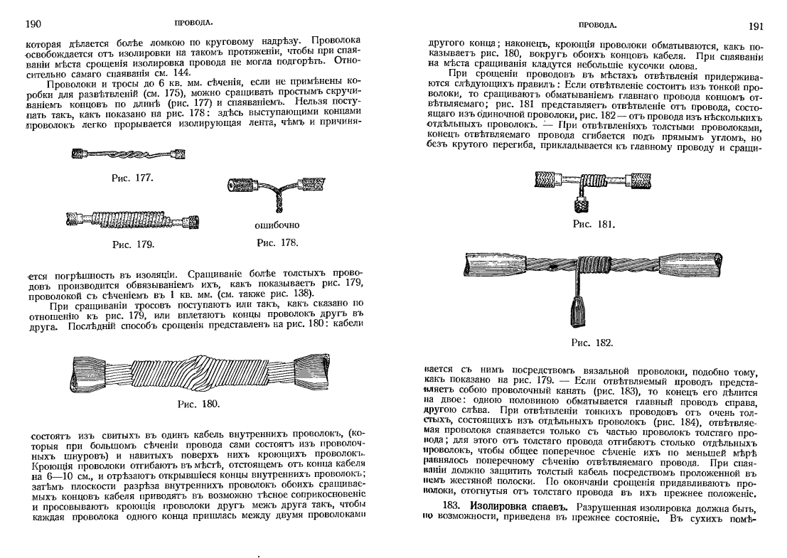

кто может объяснить, как прикрутить провод к электро линии. Трех фазное подключение.
Электрик заломил 1000 грн, чтобы поключить кабель на столбе и потом завести его на счетчик.
Сосед подключал сам. Я к сожалению не имею опыта такого подключения.
Может есть картинка как правильно соединить линию и провод снижения.
Есть зажимы но наши деды,отцы и т.д.,и т.п. да и книжка пишет,что плотное накручивание вполне подходит для хорошего соединения (около 10 см) и будет тебе щастье ! Но правильно тебе советуют,что заботиться надо не о деньгах,а о здоровье !
Я говорю из своего чистого опыта !
Прадеды в свой век соблюдали НТД, в дальнейшем вас прошу сверять свой личный опыт с действующими НТД.
Зачем всё усложнять и забивать голову не нужной информацыей ? Был конкретный вопрос,я дал конкретный ответ (у человека 16 квадрат АВВГ,наматать на воздушную линию можно только одним способом-поверх воздушки). Всё остольное щитаю не нужным и не забивайте человеку голову не нужной чепухой. Да зажимы упращают работу,но их надо ещё найти.

01студент, Последний раз предупреждаю, советы противоречащие НТД в разделе "Электрика" не уместны, а ваше провоцирование пустопорожнего спора будут расценены как троллинг.
Я понял всё ! Тут собрались одни люди которые дальше книжки не ходят,даже если там будет написана чушь ! Я сказал то же самое что и в выложеном файле НТД но своими славами ! Не вижу логики обвинений и флуда !? А на щёт граматики то это форум электриков а не учителей русского языка если я не ошибаюсь ! Я 8 лет на монтажах и попрошу не учить меня ! Человек спросил я ответил своими словами,а если вас это не устраивает,то удалите весь флуд и просто дайте ссылку на ваше НТД и пусть люди читают ! Я считаю,что ответил вполне понятно для человека который не понимая в электрике хотел получить ответ !!! А вот вы начинаете флудить и тыкать своей книжкой ! Не книжка учит,а жизнь ! И какой же это я совет дал не правильный ?
Выложенной книжке почти 100 лет.
Ну и что я человеку не так сказал что начался флуд ? Просто вы пытаетесь казаться умней,а своих слов нет !? Человек просил совета,а не книжку почитать,еслиб он хотел почитать я думаю в интернете можно и так найти способы соеденения (он просил совета). Так в чём же я не прав ?
Вашего варианта соединения нет в НТД. Не накаляйте атмосферу, соблюдайте НТД и вам и всем будет только лучше.
спасибо, теперь стало более менее понятно
есть еще вопрос, 16 мм2 аллюминий - по отношению к воздушке (диаметр затрудняюсь сказать) будет толстым или тонким проводом?
за 100 лет НТД изменились.
Ваш вариант хотя бы "орех" - forum.ngs55.ru/preview/forum/upload_files/1ce29df79fc6e1a0237bf069cee7c276_1888581305_132083365824_800px.jpg.
Ваш вариант хотя бы "орех" - (ссылка устарела).

Можно просто согнуть под 90 градусов и примотать еого проволкой к воздушке или пенпидикулярно обматывайте воздушку (16 квадрат алюминия не такое жосткое так,что вполне возможно намотать на воздушную линию). Выб уже давно зделали еслиб не слушали этих професоров которые строят из себя всезнаек. Они дальше книжки не ходят и нет своих слов. Есть ещё вариант,пройди по улице и глянь как подсоединялись луди,если не веришь моему мелкому слову.

По вопросу сочленения воздушки и провода 16 мм2...
Ну "орех" - уже история....
Скорее можно было бы рекомендовать СИП-ую фурнитуру - есть там такой девайс, как разъём ответвляющий или универсальный - шикарная штука, в розницу, самая бессовестная на рынке цена - 50 грн..
В ЭЦ видел за 36 грн с копейками...
Ежели не разыщете, стучитесь в личку, валяются где-то пять штук - вдруг найду...?!
А 16мм2 - более тонкий будет, по отношению к воздушке - как правило - 25мм2, крайне редко - 35мм2....
