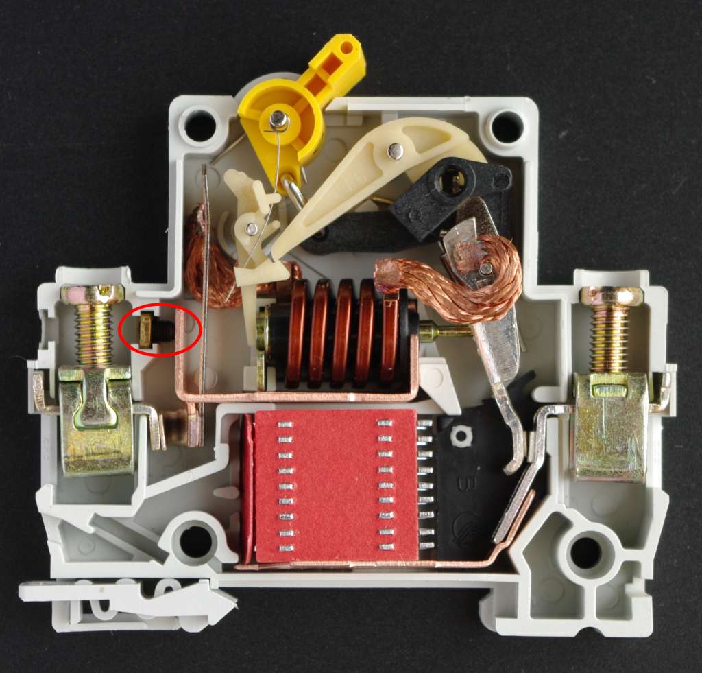

Підскажіть по ситуації: сьогодні варив ЗА, підгоріла розетка подовжувача, коротше вибили автомати. АЛЕ... вибив чотириполюсний автомат в щитку з лічильником, і ще один дублюючий (встановлений нижче на тій же опорі). А в щитовій будинку не вибив жодний :confused:
Пішов подивився - на опорі стоять автомати 16А, ставили електрики ресу. В будинку молерські чотириполюсний 32А, і дифавтомати 20А, ставили сторонні електрики. Такий стан речей нормальний?

16 А на вводе, а за ним 32А это не есть правильно. Должно быть наоборот, ну или по убывающей от ввода. А вообще есть именно у мёлера какая то проблема с селективностью. Когда происходит КЗ, а выбивает не тот автомат который отвечает за эту группу, а вводной автомат. Даже при правильном подборе номиналов. Есть у меня пару клиентов, которые после таких случаев перешли с Мёлера на Хагер. Не сочтите за рекламу)

То, что сработали хоть какие-то автоматы - уже хорошо...!!!
автоматы на опоре сработали раньше, потому как номиналом меньше, нежели в щитовой, ну и характеристика В или С (буковка перед номиналом на морде автомата) - тоже имеет большое значение...
А так - всё нормально, за исключением того, что придётся чаще бегать к опоре, нежели к щиту, что было бы правильно.
Ежели хочется перемен - то надо заменить 32А на вводе на 16А - тогда щит обретёт свою значимость и начнёт исполнять свои обязанности...:beer:

Есть именно у мёлера какая то проблема с селективностью. Не первый раз такое слышу. Когда происходит КЗ, а выбивает не тот автомат который отвечает за эту группу, а вводной автомат. Есть у меня пару клиентов, которые после таких случаев перешли с Мёлера на Хагер. Не сочтите за рекламу)

Хотя я не знаю, если на вводе стоит автомат С16 3п, то как сделать селективность тогда. Ведь к примеру розеточную групу тож защищает допустим С16 1п, допустим поставить В16 велика вероятность что селективности не будет, прийдеться прогуляться к щиту опять. Наверное тогда стояло попробовать поставить на вввод D16 тогда уж, если так ТУ выдал РЕС.

Можно попробовать немного подрегулировать порог срабатывания теплового расцепителя. Например, у теплового реле ИЭК РТИ регулировочный винтик скрывается под шильдиком (см. фото ниже). Подобный винтик есть, наверное, у любого автоматического выключателя (см. картинку во вложении, обведён красным овалом). Доступ к винтику осуществляется через небольшое отверстие в корпусе (разбирать автомат не нужно). Правда, на селективность срабатывания в случае короткого замыкания эти регулировки, скорее всего, не повлияют.

Электромонтажников. Не была просчитана селективность. Какой категории в доме автоматы? Должна быть В. Крайняк С.
еСТЬ ЕЩЕ ПРЕДЛОЖЕНИЕ. Дайте заявление в энергонадзор на замену вводного автомата. Купите фирменный категории "д". Ампераж тот же. Они существенней дороже обычных, но зато хоть какая-то селективность будет!
