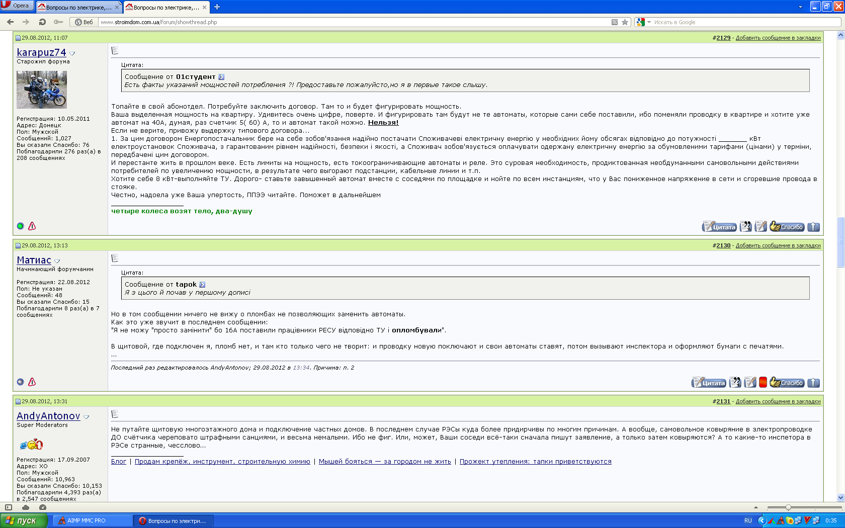

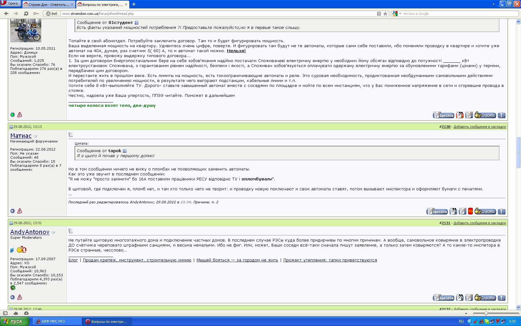

Разве это не ваше ????
Топайте в свой абонотдел. Потребуйте заключить договор. Там то и будет фигурировать мощность.
Ваша выделенная мощность на квартиру. Удивитесь очень цифре, поверте. И фигурировать там будут не те автоматы, которые сами себе поставили, ибо поменяли проводку в квартире и хотите уже автомат на 40А, думая, раз счетчик 5( 60) А, то и автомат такой можно. Нельзя!
Если не верите, привожу выдержку типового договора...
1. За цим договором Енергопостачальник бере на себе зобов'язання надійно постачати Споживачеві електричну енергію у необхідних йому обсягах відповідно до потужності _______ кВт електроустановок Споживача, з гарантованим рівнем надійності, безпеки і якості, а Споживач зобов'язується оплачувати одержану електричну енергію за обумовленими тарифами (цінами) у терміни, передбачені цим договором.
И перестанте жить в прошлом веке. Есть лимиты на мощность, есть токоограничивающие автоматы и реле. Это суровая необходимость, продиктованная необдуманными самовольными действиями потребителей по увеличению мощности, в результате чего выгорают подстанции, кабельные линии и т.п.
Хотите себе 8 кВт-выполняйте ТУ. Дорого- ставьте завышенный автомат вместе с соседями по площадке и нойте по всем инстанциям, что у Вас пониженное напряжение в сети и сгоревшие провода в стояке.
Честно, надоела уже Ваша упертость, ППЭЭ читайте. Поможет в дальнейшем
