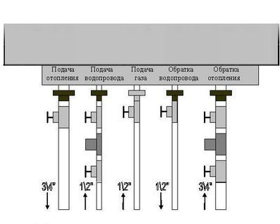

kravchuk14 Опубликовано 18 мая, 2011 Поделиться Опубликовано 18 мая, 2011 Добрый день, правильная ли схема подключения котла? Интересует именно направление труб слева направо: 1 Подача отопления 2 Подача водопровода 3 газ 4 Обратка водопровода 5 Обратка отопления Что котлы видел - схема вроде такая. Это стандарт или каждый производитель может по своему делать? Ссылка на комментарий Поделиться на другие сайты Больше кнопок...
murava Опубликовано 18 мая, 2011 Поделиться Опубликовано 18 мая, 2011 Каждый по своему. Читайте мануал на котел. 1 Ссылка на комментарий Поделиться на другие сайты Больше кнопок...
troll_9000 Опубликовано 18 мая, 2011 Поделиться Опубликовано 18 мая, 2011 Что № 3 - это газ, таки да. Он обычно посредине. А вот что такое "обратка водопровода" - не осилил расшифровать 2 Ссылка на комментарий Поделиться на другие сайты Больше кнопок...
kravchuk14 Опубликовано 18 мая, 2011 Автор Поделиться Опубликовано 18 мая, 2011 Что № 3 - это газ, таки да. Он обычно посредине. А вот что такое "обратка водопровода" - не осилил расшифровать Вообще то подача водопровода (со скважины я понял) Ссылка на комментарий Поделиться на другие сайты Больше кнопок...

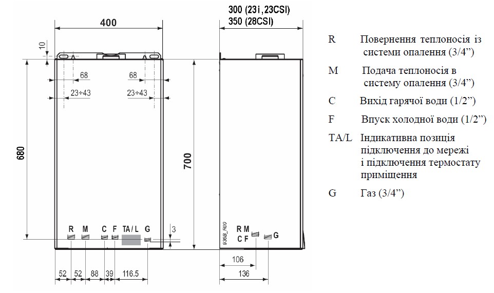

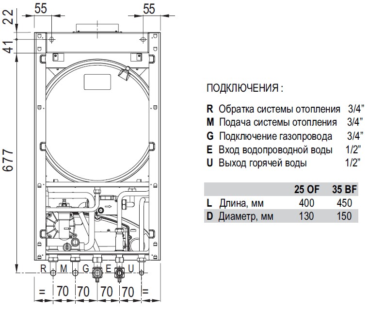

fagot68 Опубликовано 18 мая, 2011 Поделиться Опубликовано 18 мая, 2011 Добрый день, правильная ли схема подключения котла? ...................... Что котлы видел - схема вроде такая. Это стандарт или каждый производитель может по своему делать?Вот Вам ещё пару вариантов подключения......... 1 Ссылка на комментарий Поделиться на другие сайты Больше кнопок...
kravchuk14 Опубликовано 19 мая, 2011 Автор Поделиться Опубликовано 19 мая, 2011 Вот Вам ещё пару вариантов подключения......... Именно порядок расположения труб интересовал, я понял не угадаю, нужно с котлом определяться ПС: всем спасибо Ссылка на комментарий Поделиться на другие сайты Больше кнопок...
