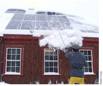

Leo2 Опубліковано: 6 вересня 2011 Поділитись Опубліковано: 6 вересня 2011 Еще вопрос, а как очищаются солнечные батареи зимой от снега, я так понимаю что их после каждого снегопада нужно вручную очищать или у них температура выше 0 и снег сам тает? Если модули установлены на крыше, и зимы холодные и снежные, то со снегом действительно проблемы. Если модули на крыше установлены - то трудно от снега чистить. В реальности зимой модули, установленные на крыше, вырабатывают меньше энергии, чем могут. Если модули установлены на отдельной конструкции, то чистить гораздо легче. У нас есть специальные монтажные конструкции для установки на опоре (см. наш сайт) Иногда для таких конструкций предусматривают покрытие брезентом или полиэтиленовой пленкой. Перед снегом их накрывают, как появляется солнце - открывают, снег тем самым сбрасывается и не прилипает к модулям. 1 Посилання на коментар Поділитися на інших сайтах More sharing options...
kia1980 Опубліковано: 7 вересня 2011 Поділитись Опубліковано: 7 вересня 2011 Если модули установлены на крыше, и зимы холодные и снежные, то со снегом действительно проблемы. Если модули на крыше установлены - то трудно от снега чистить. В реальности зимой модули, установленные на крыше, вырабатывают меньше энергии, чем могут. Если модули установлены на отдельной конструкции, то чистить гораздо легче. У нас есть специальные монтажные конструкции для установки на опоре (см. наш сайт) Иногда для таких конструкций предусматривают покрытие брезентом или полиэтиленовой пленкой. Перед снегом их накрывают, как появляется солнце - открывают, снег тем самым сбрасывается и не прилипает к модулям. Вот такую картину я и хотел увидеть, как дядько с длинной палкой сметает снег с солнечных батарей, от сюда вывод, ставить на крышу двухэтажного дома их не нада:D Посилання на коментар Поділитися на інших сайтах More sharing options...
kollektor77 Опубліковано: 7 вересня 2011 Поділитись Опубліковано: 7 вересня 2011 Вот такую картину я и хотел увидеть, как дядько с длинной палкой сметает снег с солнечных батарей, от сюда вывод, ставить на крышу двухэтажного дома их не нада:D хотел халявы, работай метлой :D 1 Посилання на коментар Поділитися на інших сайтах More sharing options...
