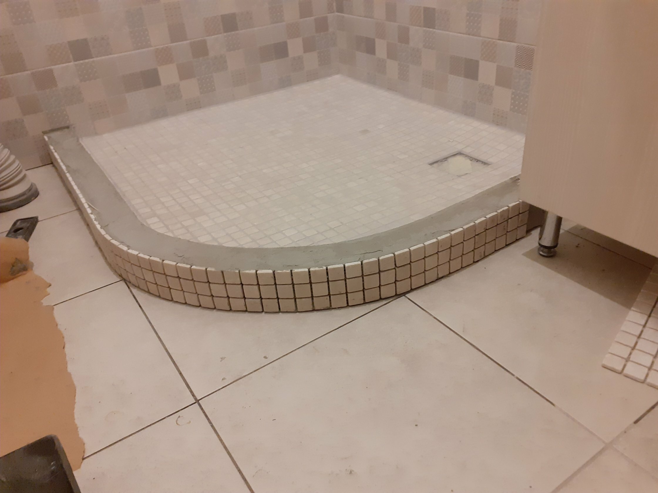

Народ, вітаю, та спробую запитати.
Душовий піддон зроблений з мозаїки. Мозаїка мармур світло-сірого кольору.
Використав церезітівстьку фугу се40.
1. Можна чистити пікселі очисниками на основі кислоти, чи якими?
2. Яким засобом потім захистити мармурову мозаїку?
Знайшов таке.

В 21.09.2021 в 14:25, Diablopc сказал:
Солянка тебе в помощь 😉
Сверху можно пройтись керасилом и будет счастье))
HCl? Соляна кислота?
Яка концентрація? Може вже краще ортофосфорну використати, вона не така агресивна..
В епіку продають очисники плитки вроді від МАПЕІ на основі кислоти, але чи не нашкодить кислота мармуру?
А керасилу не знайшов в продажу... Можливо, знятий з виробництва?
Які є ще пропозиції?
44 минуты назад, areti сказал:
Где-то 1:6-1:7 с водой. Спасало неоднократно, но работать нужно крайне осторожно, мрамор это вам не керамогранит, который можно залить ведром чистой солянки и ничерта ему не будет. Советую провести опыты на остатках мозаики.
Есть еще два варианта:
1) взять специальный очиститель для мрамора
2) механическая обработка (шлифовка и полировка). Имхо,  самый примитивный и действенный метод в данном случае.
ukrpolystroy.com.ua/shop/keraseal-mapei/
должен здесь быть....
с производства не слышал чтобы снимали, но последний раз брал около года тому, ЧертЕгоЗнает что могло измениться. Если таки сняли - 100% выпустили что-то на замену.

6 минут назад, Diablopc сказал:
Зы
в принципе, если в Киеве - могу отлить грамм 100-150, на поддон точно хватит, расход у него мизерный;)
