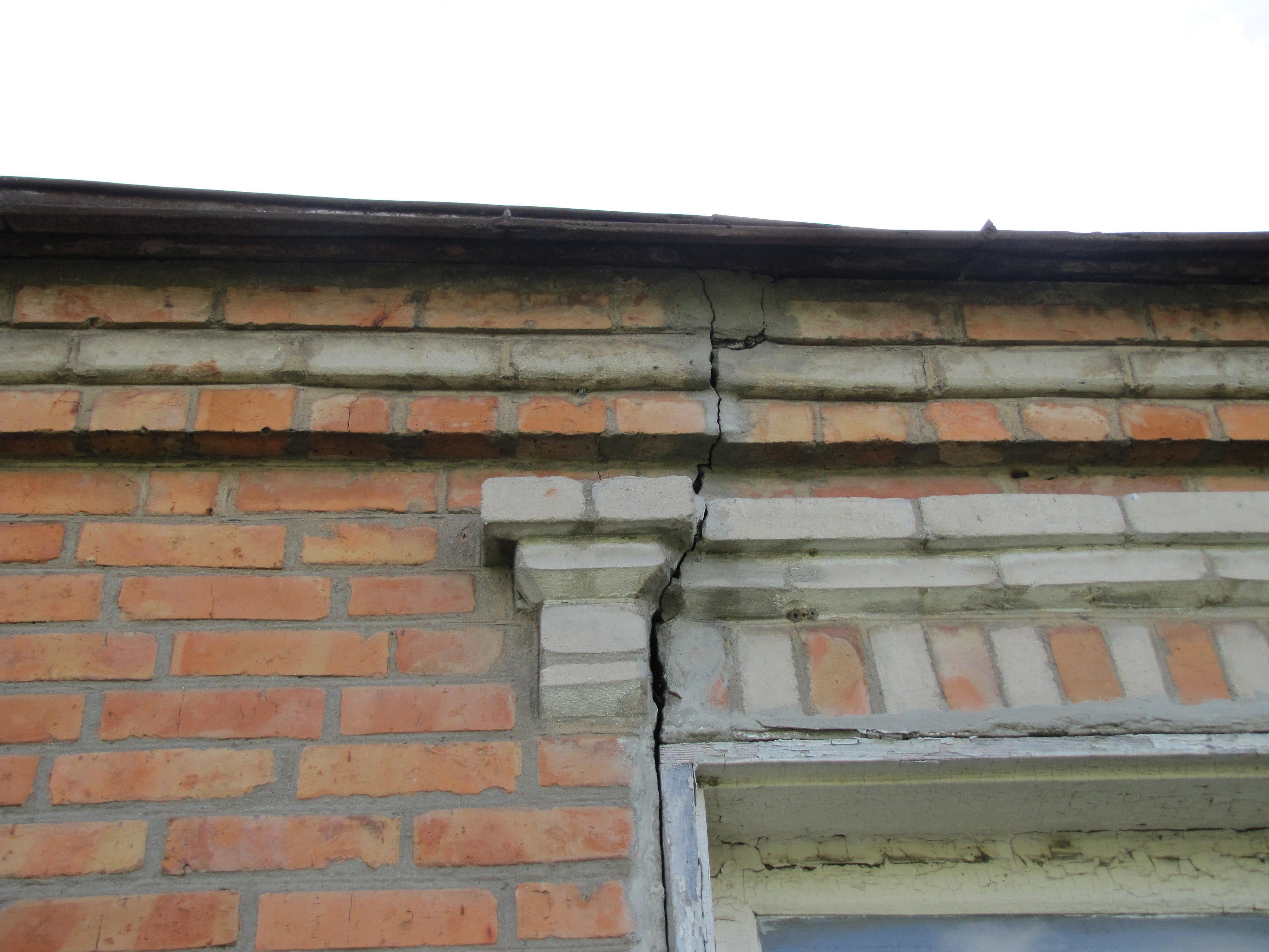

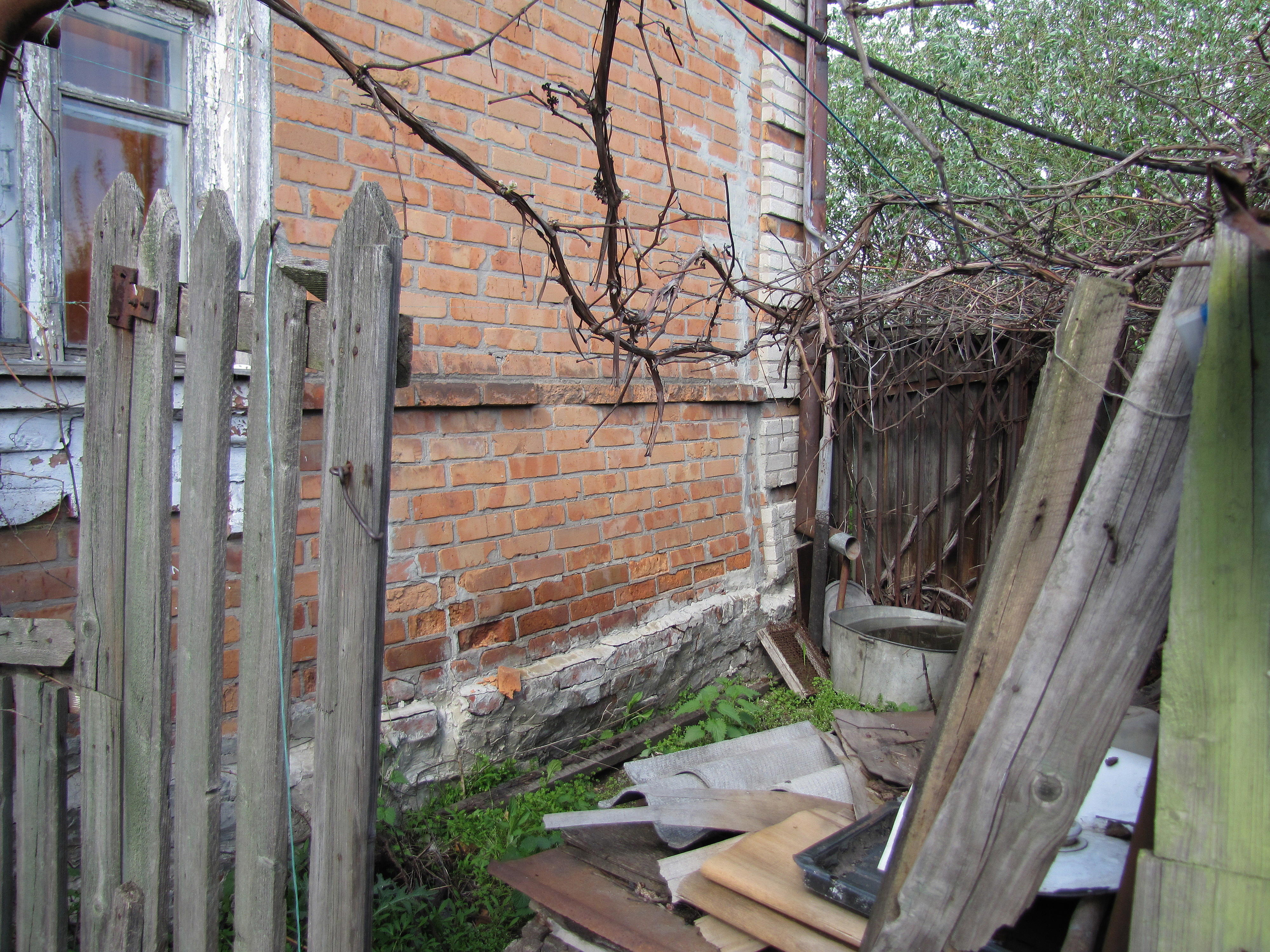

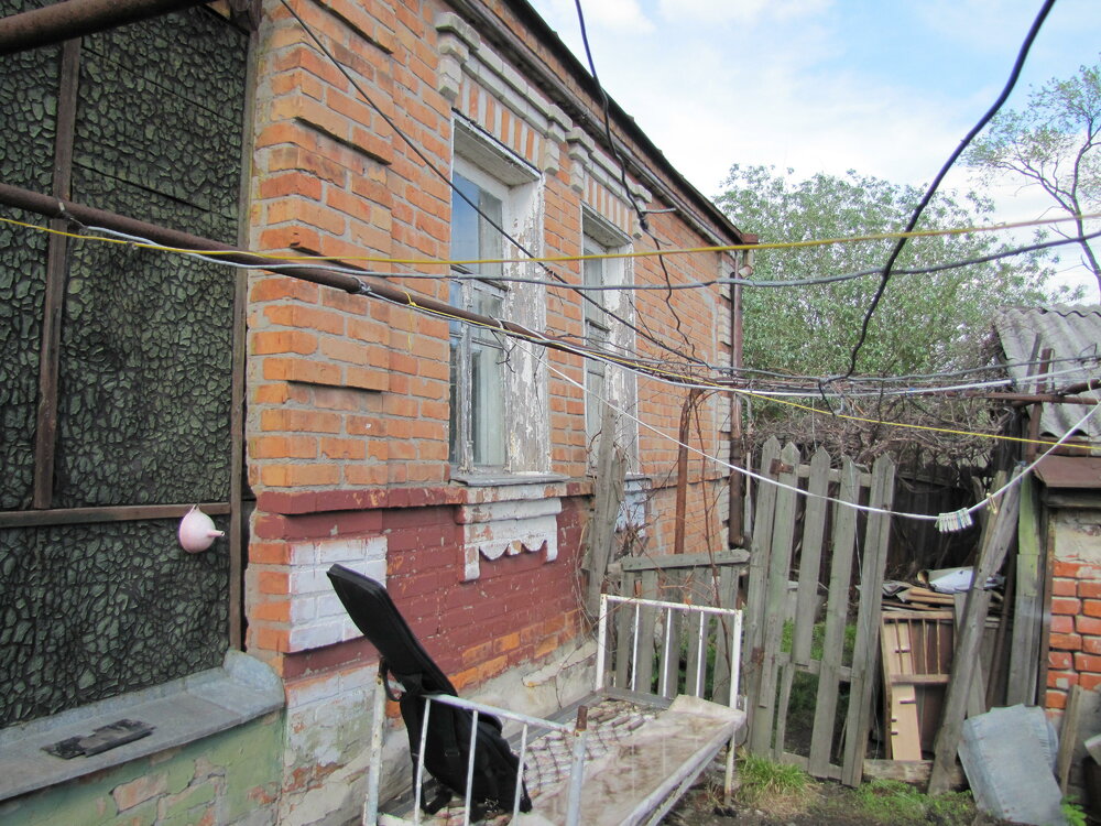

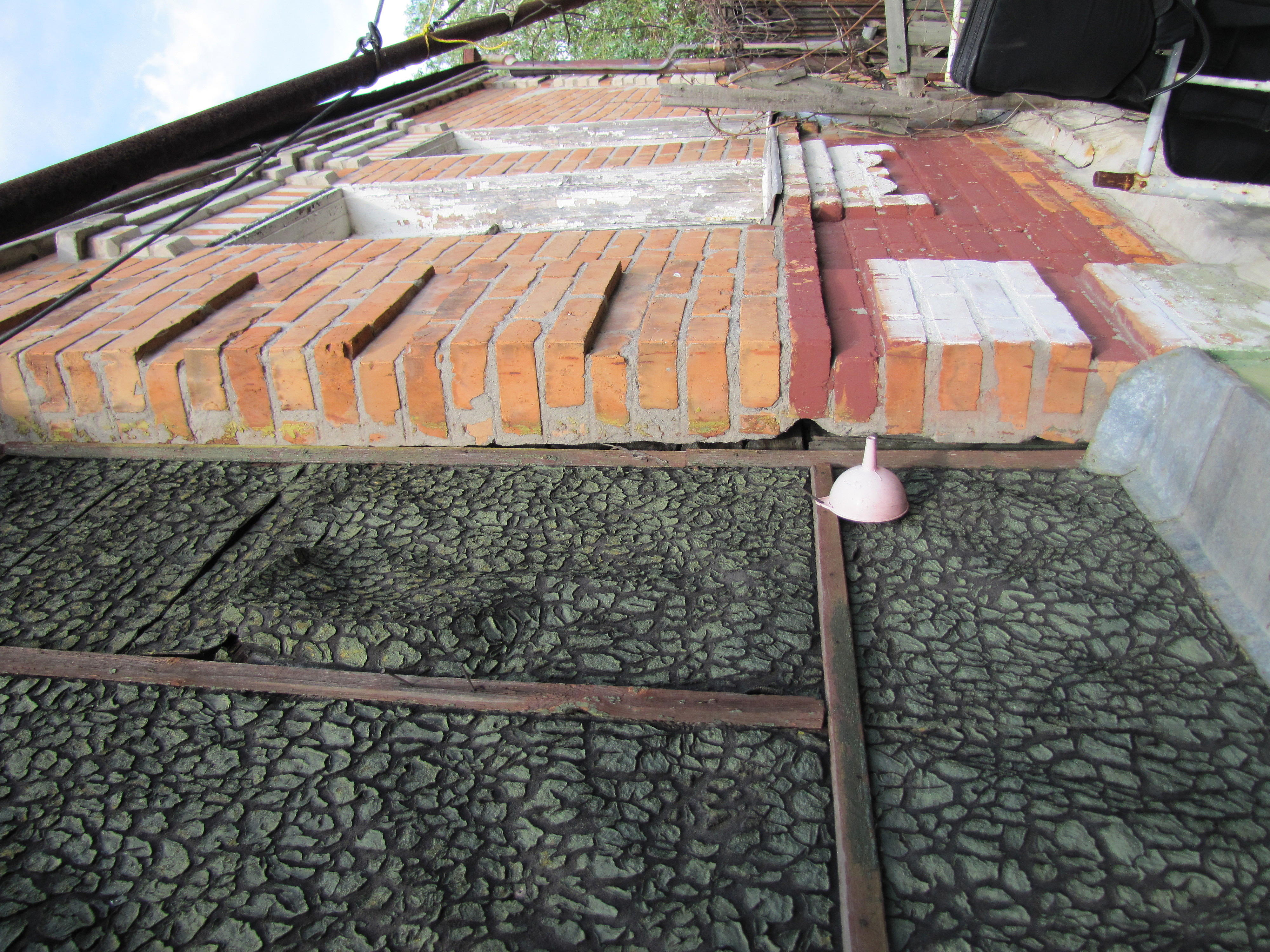

marubodzu Опубликовано 20 мая, 2011 Поделиться Опубликовано 20 мая, 2011 В общем, есть такое предложение в хорошем месте по привлекательной цене. Минусы - участок мокрый (в погребе вода- соседи все давно погреба по засыпали, и в доме негодный пол - был земляной с досками сверху, нужно копать и делать как положено, а то влагу сильно тянет). И что-то непонятное творится со стенами. Стены - дерево обложенное кирпичом. Дом 1947 года постройки. На вид - вроде бы, когда фундамент давал осадку выдуло "пузо". Что скажете, товарищи специалисты, чего ждать от таких стеночек? Понятно, что домик требует хозяйской руки, но и цена соответствующая. Ссылка на комментарий Поделиться на другие сайты Больше кнопок...
фи@лка Опубликовано 20 мая, 2011 Поделиться Опубликовано 20 мая, 2011 Купили мы себе тоже такую же головную боль пару дней назад...но саман+кирпич...тоже по привлекательной цене. Сегодня начали делать стяжку,потом планируем укрепить фундамент по периметру и отмостку обновить. Наши "строители" говорят,дом неплохой,еще постоит...как дальше будет ,поживем посмотрим:D Сырость и влага,вот что не есть хорошо...там дерево как под кирпичем поживает? Мы от варианта плавательного бассейна в погребе все-таки отказались Если трещины идут,мне так кажется,без стяжки не обойтись Ссылка на комментарий Поделиться на другие сайты Больше кнопок...
marubodzu Опубликовано 20 мая, 2011 Автор Поделиться Опубликовано 20 мая, 2011 Купили мы себе тоже такую же головную боль пару дней назад...но саман+кирпич...тоже по привлекательной цене. Сегодня начали делать стяжку,потом планируем укрепить фундамент по периметру и отмостку обновить. Наши "строители" говорят,дом неплохой,еще постоит...как дальше будет ,поживем посмотрим:D Сырость и влага,вот что не есть хорошо...там дерево как под кирпичем поживает? Мы от варианта плавательного бассейна в погребе все-таки отказались Если трещины идут,мне так кажется,без стяжки не обойтись Дерево вдоде бы под кирпичем поживает хорошо. По крайней мере, я расковырял угол изнутри до дерева - куча глины, глина сухая, дерево сухое. Вроде бы не дряхлое. Угол как раз проблемный ковырял который на фото. А погреб все равно засыпать. Ссылка на комментарий Поделиться на другие сайты Больше кнопок...
