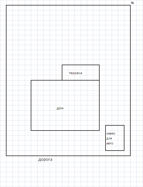

Хотим такой дом. Выслушаю Ваше мнение...
Alder78
размеры топочной мне как-то маловаты кажутся...
5м2 вроде требуют по минимуму?

Там более интересен другой вопрос, если топочная и кухня удалены друг от друга, куда прятать красивую желтую трубу...
Ничего, что основные комнаты на 1 этаже выходят на север? У меня такие же стороны света, планирую все в точности до наоборот...
А как -же тогда выход на террасу, с кухни что-ли?
Выход на терассу с кухни имеет свою логику если в теплое время на этой самой терассе организовывается место завтрака/обеда/ужина и т.д. Вопрос действительно в том как помещения расположены по отношению к сторонам света... Я честно говоря не понял (сорри) где у Вас южная сторона, где север.
У меня терраса действительно будет с кухни. По-моему постоянно носить на нее еду лучше сразу оттуда, чем через еще одну комнату (планирую ее предназначение только для завтраков-ужинов).

север в правом верхнем углу
Т.е. другими словами зал с терассой, гостевая комната и две жилые комнаты на втором этаже смотрят на север... это очень странно как минимум.
Чем вызвана такая ориентация дома? Как участок расположен/выглядит/размер/уклон? Что на участке уже есть, что возле участка (по границе хотя бы)?

Участок ровный 20м по фасаду и 30 глубина. на участке ничего пока нет. террасу с той стороны решили делать только чтоб подальше от дороги

я с вами согласна что с кухни проще носить, но чтоб терраса была с кухни нужно перевернуть "дом наоборот" и соответственно вход будет с обратной стороны дома, что не очень удобно. или у Вас есть другие предложения?
Есть предложение чтобы Вы как-то выложили сюда схематично план участка (насколько я понял это садовое товарищество судя по размерам - стандартные 6 сот.) с предполагаемой схемой размещения дома на нем (можно просто вда прямоугольника один в другом, покажите где север, где дорога...). Народу будет гораздо проще разобраться и соответственно что-то посоветовать.
Я б советовал все перерисовывать с 0 :) Что я делал раз 10, пока конечная картина меня не удовлетворила (кстати, потом нашел проект, на 99% похожий на мой результат).
Но как вариант - поменять 4 и 7 местами и сдвинуть влево террасу.
Хорошая идея поменять 4 и 7 местами, но как быть с вытяжкой? так она у нас одна для кухни и котельни

вот еще озадачена..есть ли смысл делать типо энергосберегающий - не делать окон с северной стороны дома? тоже пока кручу расположение туда сюда-пока загвоздка в сторонах света...
и еще...наверняка обсуждалось, но касательно данного проекта...второй выход на террасу? потери тепла через дверь? как ее утеплять правильно? входная с тамбуром - тут все ясно, а как быть с дверью на террасу? щели то остаются..тоже хочу дверь из кухни, чтоб не тащить завтраки через всю хату летом...и в идеале- стеклянную)) но понимаю - очень не практично..

Как Вы уже и сами догадались (раз обратились ко мне) дом сориентирован полностью наоборот.
Но дать Вам советы, что можно сделать лучше, не могу, так как не вижу Вашего генплана участка.
Высылайте его на е-майл, или же выставляйте тут...
Посмотрим тогда, что можно сделать.
