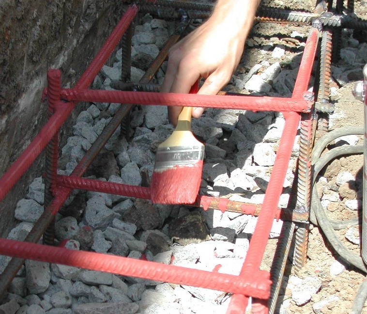

Propeller Опубликовано 30 мая, 2011 Поделиться Опубликовано 30 мая, 2011 Перед эти хорошо бы арматуру обработать вот этим : (ссылка устарела) Ссылка на комментарий Поделиться на другие сайты Больше кнопок...
МИР СТУПЕНЕК Опубликовано 31 мая, 2011 Поделиться Опубликовано 31 мая, 2011 Доброго всем дня. Заливал лестницу месяц назад. Начал снимать опалубку и кое-где, на ребрах жесткости, обнаружил непролитые места. Сейчас понимаю что это получилось из-за густого армирования. Можно ли что-то сделать в такой ситуации? Бетон при заливке колотился на месте. Бетон не вибрировался. Обработайте арматуру спец. составами против ржавчины. Если просто замазать раствором по арматуре - защитного эффекта не будет. Ссылка на комментарий Поделиться на другие сайты Больше кнопок...

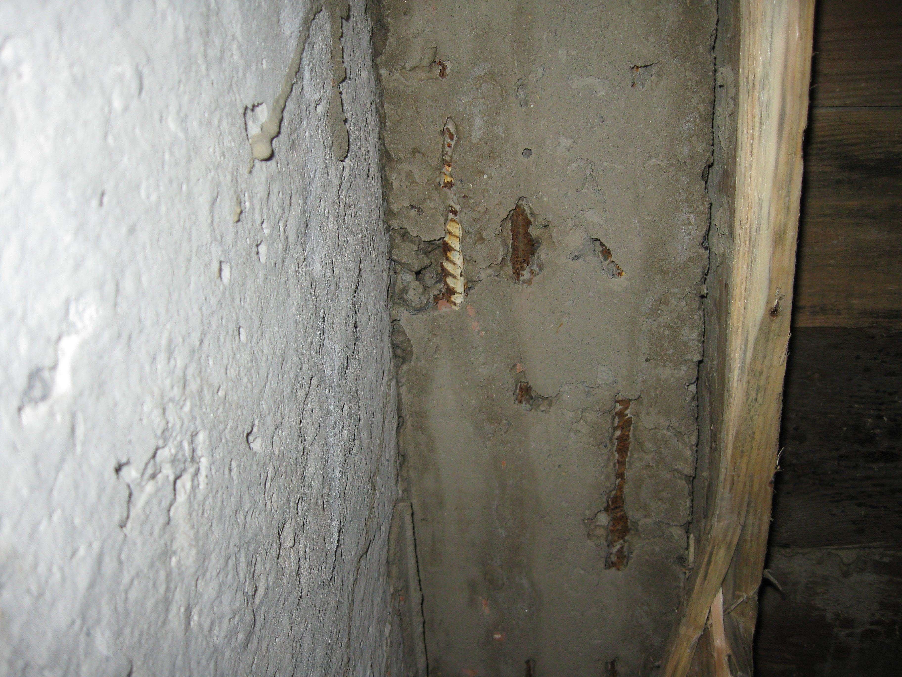

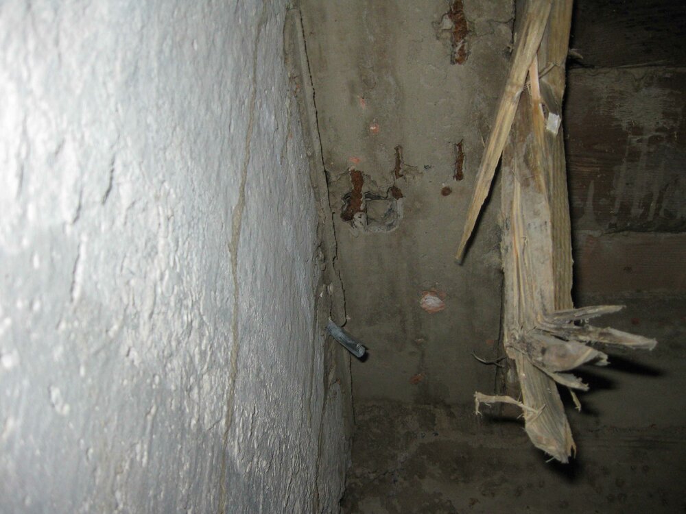

Литмір Опубликовано 31 мая, 2011 Поделиться Опубликовано 31 мая, 2011 Таке враження що ржавчини більше чим металу А що робити коли така арматура вже в бетоні? Розбивати і проходити хімікатами? Я роблю архітектору реконструкцію,так він арматуру так зафарбував що з 10 вийшла 18-20 тка. Ссылка на комментарий Поделиться на другие сайты Больше кнопок...

Propeller Опубликовано 31 мая, 2011 Поделиться Опубликовано 31 мая, 2011 А що робити коли така арматура вже в бетоні? Розбивати і проходити хімікатами? А у вас были случаи, когда вы глядя на серую поверхность бетона могли определить, что арматура в нем ржавая? Ржавчина на арматуре в бетоне незамеченной быть не может. Ржавчина (оксиды металла) имеют слабость расти. При этом эти хилые оксиды , увеличиваясь в размере, с легкостью отрывают кусочки бетона. Ну а перед этим на бетоне появляются рыжие подтеки. Вот тогда и приходит время начать бетон лечить. Не весь, а только дефектные места. Ссылка на комментарий Поделиться на другие сайты Больше кнопок...
Литмір Опубликовано 31 мая, 2011 Поделиться Опубликовано 31 мая, 2011 Бувають,але це коли захисний шар малий або зруйнований,тоді арматурний стержень проглядається як під ренгеном.Відповідно корозія прогресує із за контакта з зовнішнім середовищем Ссылка на комментарий Поделиться на другие сайты Больше кнопок...

Propeller Опубликовано 31 мая, 2011 Поделиться Опубликовано 31 мая, 2011 а куди ж він дінеться? ;) а от спец розчин вимити потім з усіх щілин дійсно буде важко, а він може призвести до ще скорішого руйнування бетону. арматуру буде достатньо замазати нормальним цементно-піщаним розчином - перекрити доступ кисню, котрий викликає корозію(ржавіння) арматури. Специальные растворы - это растворы на цементной основе. Это не простые растворы. Естественно, а с одной хренью. Эта хрень обеспечивает 2 вещи : - это защита от коррозии слоем до 1,5 мм вместо 30 мм для обычного раствора - повышенное сцепление бетона (ремонтного раствора с арматурой) Ссылка на комментарий Поделиться на другие сайты Больше кнопок...
Tarac_ Опубликовано 31 мая, 2011 Поделиться Опубликовано 31 мая, 2011 Специальные растворы - это растворы на цементной основе. Это не простые растворы. Естественно, а с одной хренью. Эта хрень обеспечивает 2 вещи : - это защита от коррозии слоем до 1,5 мм вместо 30 мм для обычного раствора - повышенное сцепление бетона (ремонтного раствора с арматурой) Сорі, я подумав про перетворювач ржавчини. Ссылка на комментарий Поделиться на другие сайты Больше кнопок...
