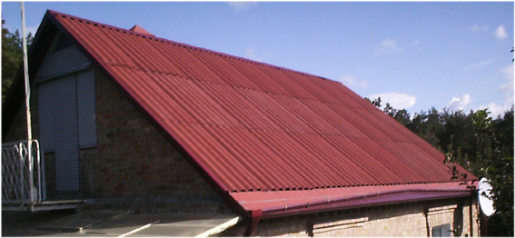

Вчера общался с одним продавцом шифера в харькове, у него осталось несколько листов пигментированного шифера из образцов, которыепростояли более двух лет на улице, вид у них мягко сказать пугающий
Прошу фото

Фото сделать нет возможности, выкладываю то что есть
Извините, но я не поняла, что за шифер на Вашем фото: серый, крашеный или пигментированный? Больше похож на первый. :unknown:
это пигмент

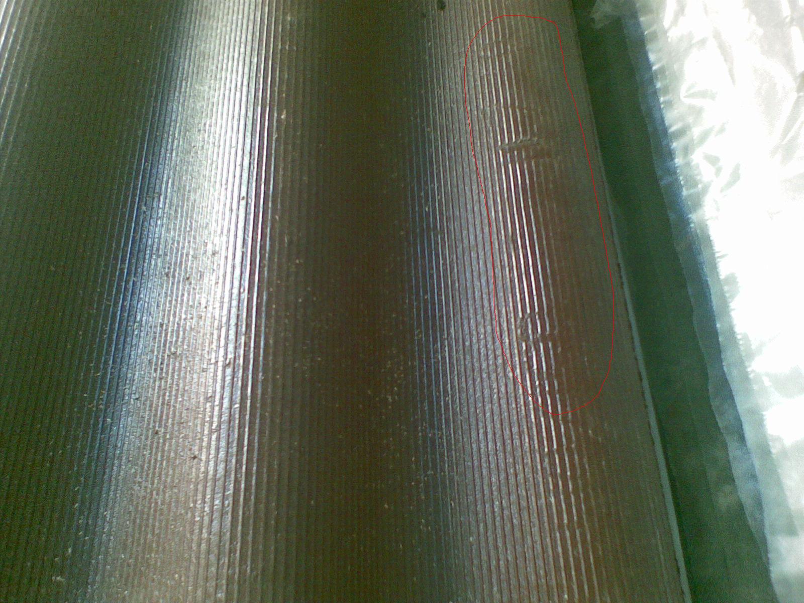

Мы купили крашеный зеленый шифер, кленкой каждый лист проложен. Одина раз с машины выгружали, потом второй раз в дом заносили, короче крутили-перекрутили его. А на шифере одна волна меньше должна быть, чтобы при нахлесте плотнее прилегал. А как легко это на цветном определить? Ведь на нем не вижу не меток, не красной линии, как на некрашеном бывает.
На хвилі, яка менша, є маркування (виштамповка).
Ні, на жаль, нічого немає. Все зафарбовано і все. Як іще можна визначити? Або, може такий варіант, що обидві сторони однакові?
Якого заводу шифер?
Якого заводу шифер?
У палетах з шифером бачила папірець "Краматорський завод", і по базі в комп'ютері магазину стоїть "КШЗ".

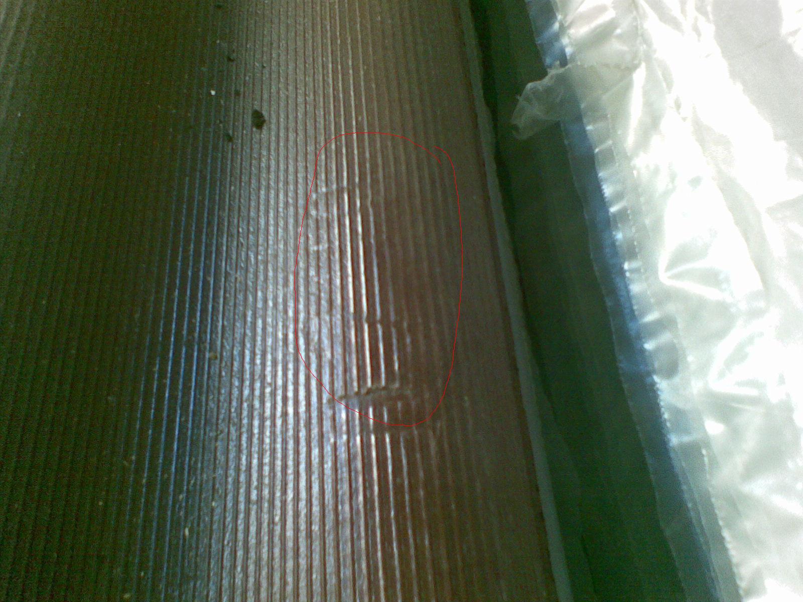

На Краматорському є, правда дійсно, слабо проглядається. Ось сфотографував у себе.
