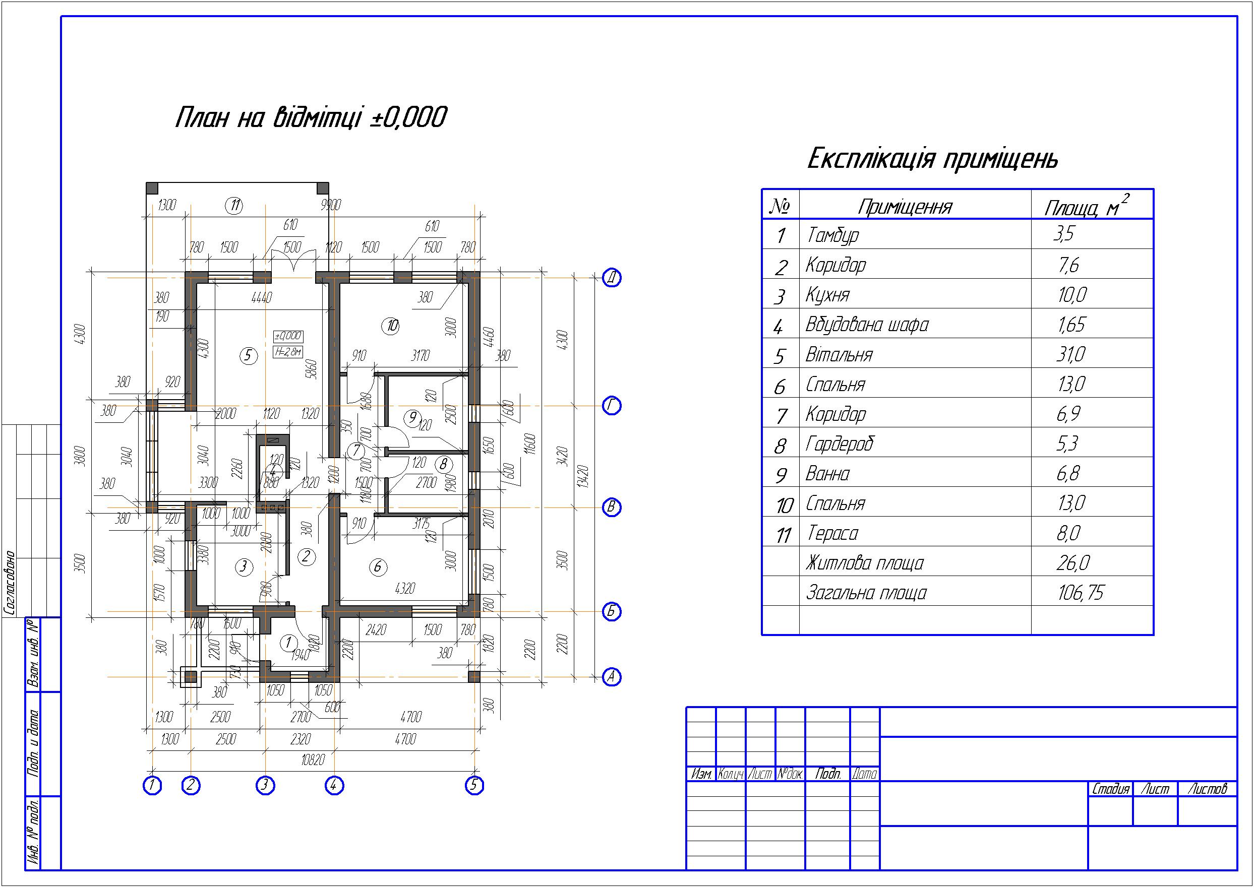

2 Ray - Добре, давайте спробуємо вам допомогти, в іншій темі я вже викладав хороший одноповерховий будиночок, дозволю собі звернути на нього вашу увагу. Що скажете?

:) всё классно, кроме непоняток на темы:
1. где разуваться/раздеваться/складывать борды, придя с улицы компанией в 4-5-6 человек (в тамбуре места нет; коридор-прихожая слишком узкий; до "вбудованоi шафи" идти и идти, да и не для того она).
2. туалет, я так понимаю, только один, и тот -- в спальной зоне? т.е. маленький ребенок, вернувшийся с зимней улицы и отчаянно желающий пописать, побежит в грязных ботах туда? и гости вслед за ним тоже будут топать к спальням?
3. к чему узкий коридор в спальной зоне (имхо отнимает полезное место, мало что предоставляя взамен). отделить спальни можно было бы иными способами.
seyvalter, еще раз спасибо за помощь и проект :) он, несомненно, кому-то подойдет. но у меня уже сложились несколько достаточно жестких требований к дому.
*более-менее просторная прихожая со шкафом;
*хозяйственный закуток с подставкой-сушилкой хотя бы на 2-3 квадрата рядом с ней -- чтобы можно было повесить-проветрить-просушить мокрую одежду, поставить борды.
*обязательно ДВА с/у -- при самом входе (гостевой) и в спальной зоне (хозяйский, общий для домочадцев; возможно с сауной).
*очень желателен второй "детский" этаж либо (что, наверное, предпочтительнее) -- эксплуатируемый чердак с нескладываемой лестницей или антресоль. антресоль в приоритетах, причем с возможностью второго света над общественной зоной и, хотелось бы, открытой лоджией.
хочу сделать там просторную игровую.
*гостиная совмещена с кухней и столовой. выход из общего помещения (хотя бы окно из кухни) на террасу.
*гараж в доме -- категорически нет.
*хотелось бы камин.
*если при кухне будет встроенная кладовая, цены такой кухне не будет.
общая площадь -- в пределах 110-140 квадратов.
два проекта, приведенных в начале, по планировке и возможному расположению на участке соответствуют пожеланиям идеально. именно поэтому хотелось бы узнать о самых очевидных "багах", которые, возможно, я не заметила.
и ясно, что в любом случае проект будет переделываться под конкретную геологию и конкретный строймат.

и вот к слову, лично мне ОЧЕНЬ импонирует дом архитектора'а. единственный минус -- встроенный гараж. хотя, возможно, это и не совсем минус.
архитектор, Олег, как построитесь, на экскурсию не пригласите? ;)
Так я уже пол года, как живу в этом доме :)
Гараж у нас не встроенный, а пристроенный. Он стоит на месте снесенного садового домика. Раньше домик выполнял функцию временного жилища для строителей. Новый дом выстроили вплотную к нему, даже часть вырезали, как в торте. Потом снесли окончательно и выстроили гараж.
На плоской крыше гаража - терраса со входм из мастерской, где я сейчас сижу и пишу :)
Если вам из Харькова не далеко, то заезжайте.
