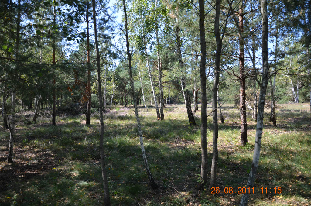

Не все и не совсем понимают конструкцию ноу-хау от skal наших колышков. Почему и предлагала обсудить - крепость итд.
Cадовый бур диаметр - 20см? цемент заливается в саму трубу и около нее?
25*10=250 кг цемента/ 24 колышка =~10.5 цемента на колішек
Хватит?
диаметр пластиковой трубы 110. длинна 1 метр. в земле сверлится буром дырка на глубину 70 см. у бура 2 насадки. поменьше и побольше. строители выберут тот вариант, которым удобнее работать. дальше в дырку вставляем трубу. потом месим бетон 1:4 цемент с песком плюс вода. заливаем бетон внутрь трубы. стенки трубы служат опалубкой. внутрь трубы в цемент втыкаем железку. опционально. железки можно и не совать. все равно будет стоять. можно две арматурины, можно пять. у кого сколько есть. любая железяка подходит. получаем железобетонный столбик закопанный на глубину 70 см, сверху торчит 30 см. сломать практически нереально. выдернуть тоже. тяжелый. выкапывать врядли кто то будет. притаптываем землю вокруг столбика. сутки-двое застывает.

Где-то угадывала ход ваших мыслей :) А может бетоном еще и вокруг трубы, чтоб зацепление с землей побольше и точно уже никто не выдернул ? :)
контролируем процесс....
как можно контролировать геодезистов?
они ж спецы с приборами наверно - хотя хотелось бы
само присутствие проверяющего уже дисциплинирует исполнителя. вопрос наверное не в геодезистах а в нас. "меня не было, я не видел, с границами не согласен".
поэтому хотелось бы чтобы нас на выносе было побольше. потом глупых вопросв будет поменьше.
а добавлять цемент вокруг трубы будет наверное лишним. по такой технологии делают столбиковые (или как там они называются) фундаменты при каркасном строительстве. держат.
да и цемент снаружи трубы будет выкрашиваться и загадит близлежащую территорию.
