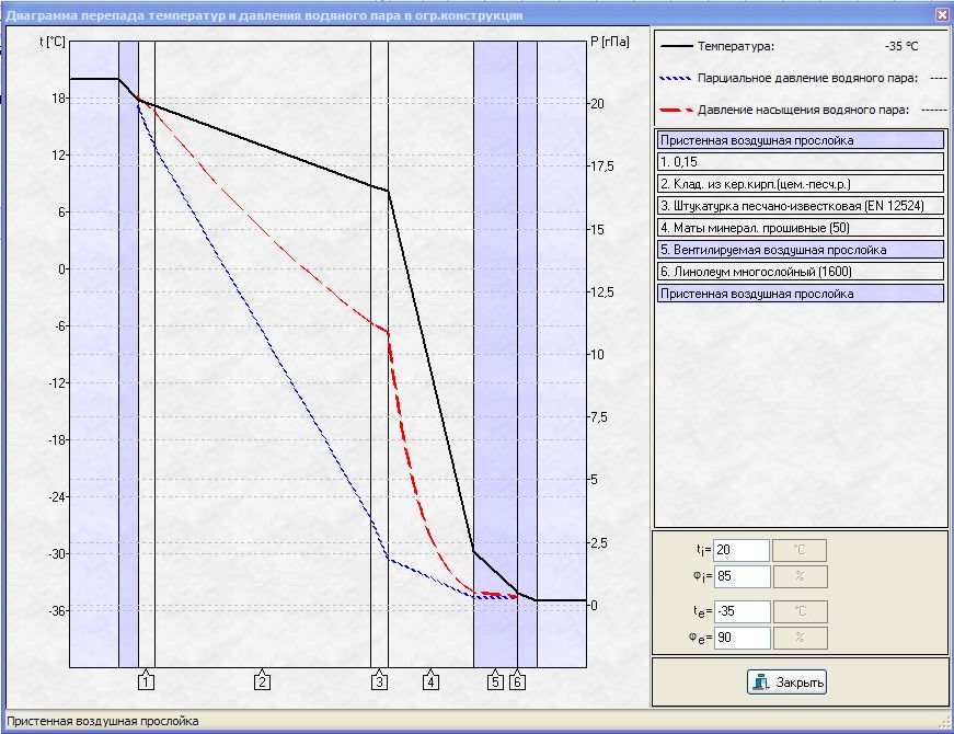

Посмотрите хотя бы на кирпичную стену с минватой, вентилируемым зазором и сайдингом и вы поймете, что счастье есть ;)
А что на нее смотреть? Считать надо! Вам уже сто раз говорили, на глаз такие вопросы не делаются!8-)
Да что вы говорите?
Вместо сайдинга в качестве облицовки взял линолеум, так как сайдинга не нашел :D. Думаю, результат от этого сильно не зависит.
Да что вы говорите?
Согласен, результат хороший. А толщины материалов какие? И толщина венитилируемой прослойки какая? Да и параметры вентилируемой прослойки тут не задаются, что не совсем для меня понятно!
Считал для своей стены: штукатурка 20мм, кирпичная кладка 250мм, опять штукатурка 20мм (ну так получилось :oops:), вата 100мм, зазор 50мм, сайдинг. Можно играться толщиной разных слоев этой конструкции широких пределах, результат (в плане конденсации влаги) от этого зависит слабо :)
Я понял. Там все завязано на вентилируемую прослойку. Даже если ее сделаете совсем маленькой, все равно будет все хорошо, но это фигня. Маленькой вентилируемой прослойки быть не может. Я вспомнил, как я так же игрался с вентилируемой прослойкой, там даже если утеплитель ЭППС и ППС, по моему, конденсации так же нет вообще.8-) Я почему и обращаю внимание, что параметры вентилируемой прослойки они не дают. Но там ведь очень много завист от скорости движения воздуха в ней. И дальше вопрос, как реализовать эту постоянную скорость движения воздуха в этой прослойке. При всем моем уважении к ТЕСЕ там этот момент как-то недоработан. Совершенно непонятно, что они называют вентилируемой прослойкой.

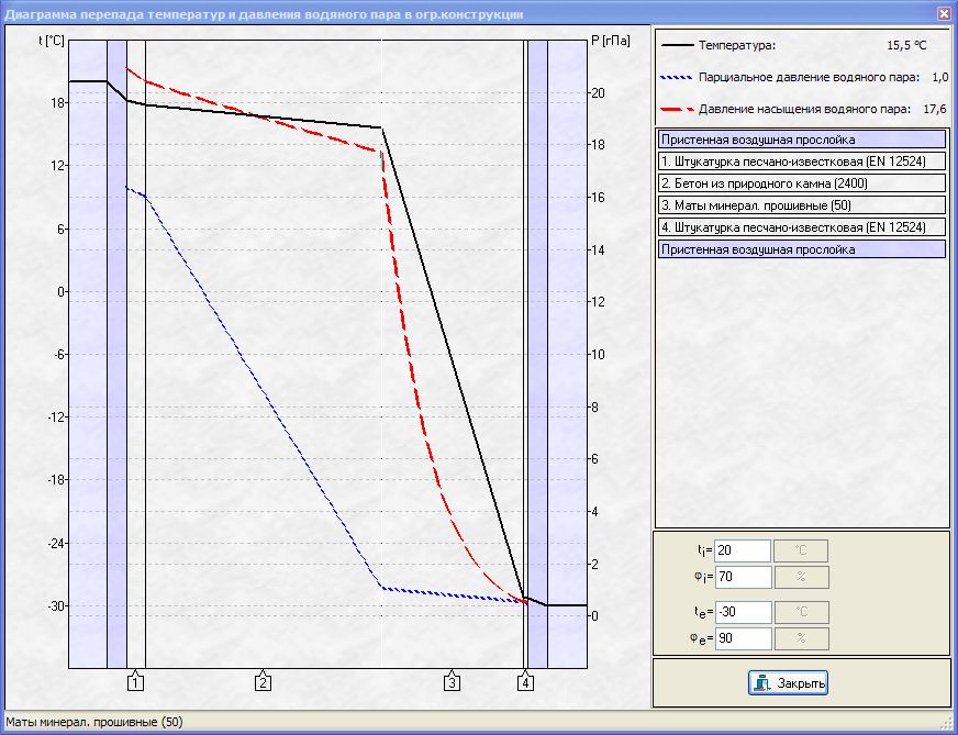

Хорошо, черт с ними, прослойками. Вот уже чисто теоретический пример: штукатурка 20мм, бетонная стена 250мм, минвата 150мм, штукатурка.
Здесь вопросов нет! :) Но при внешней температуре до -30. При -35 как будет? Хотя конечно это уже рекдость, но таки бывает в наших краях.

Да, есть такая проблема. Когда пар сразу выпадает в виде инея. В моем пироге при -30-35 на улице в облицовочном кирпиче как раз будет конденсация при минусовой температуре. Т.е. иней будет выпадать в самом кирпиче. Именно поэтому задумался о том, а не сделать ли облицовку из клинкера.
Ну иней в воздухе получится уже при нуле, дальше - иней вместо молекул воды просачивается сквозь материал? И при попадании в зону конденсации... что? Как снежок он не может накопиться (кроме ваты) - места нет. Нет перехода с увеличением объема - нет проблемы с разрушением (только с намоканием и потерей свойств, если выпадет больше, чем испарится потом).

Примените пароизоляцию и все будет ОК и при минус 35
Нет, ну конечно иней не может просачиваться сквозь материал. Он выпадет в самой левой части на картинке. Если там выпасть негде, то выпадет, я думаю, в ближайших щелях слева на право. В моем случае, это щель между утеплителем (ЭППС) и облицовочным крипичем. Но у меня нет уверенности, что он не выпадет и в щелях между кирпичами. Хотя как он туда попадет я не совсем понимаю.
Кстати, для конденсации пара надо не только температура ниже нуля, но и соответствующее давление пара (выше давления насыщения). Пар может быть и при минусовой температуре, иначе уже при -1 градусе влажность бы была нулевая.:)
