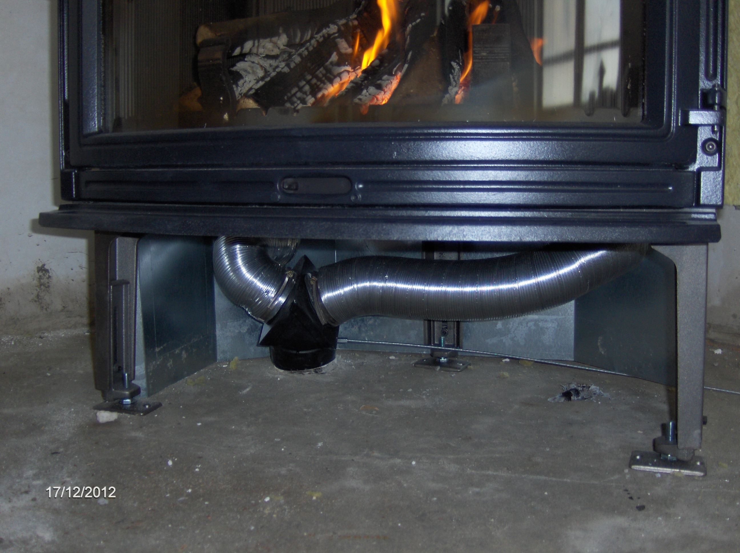

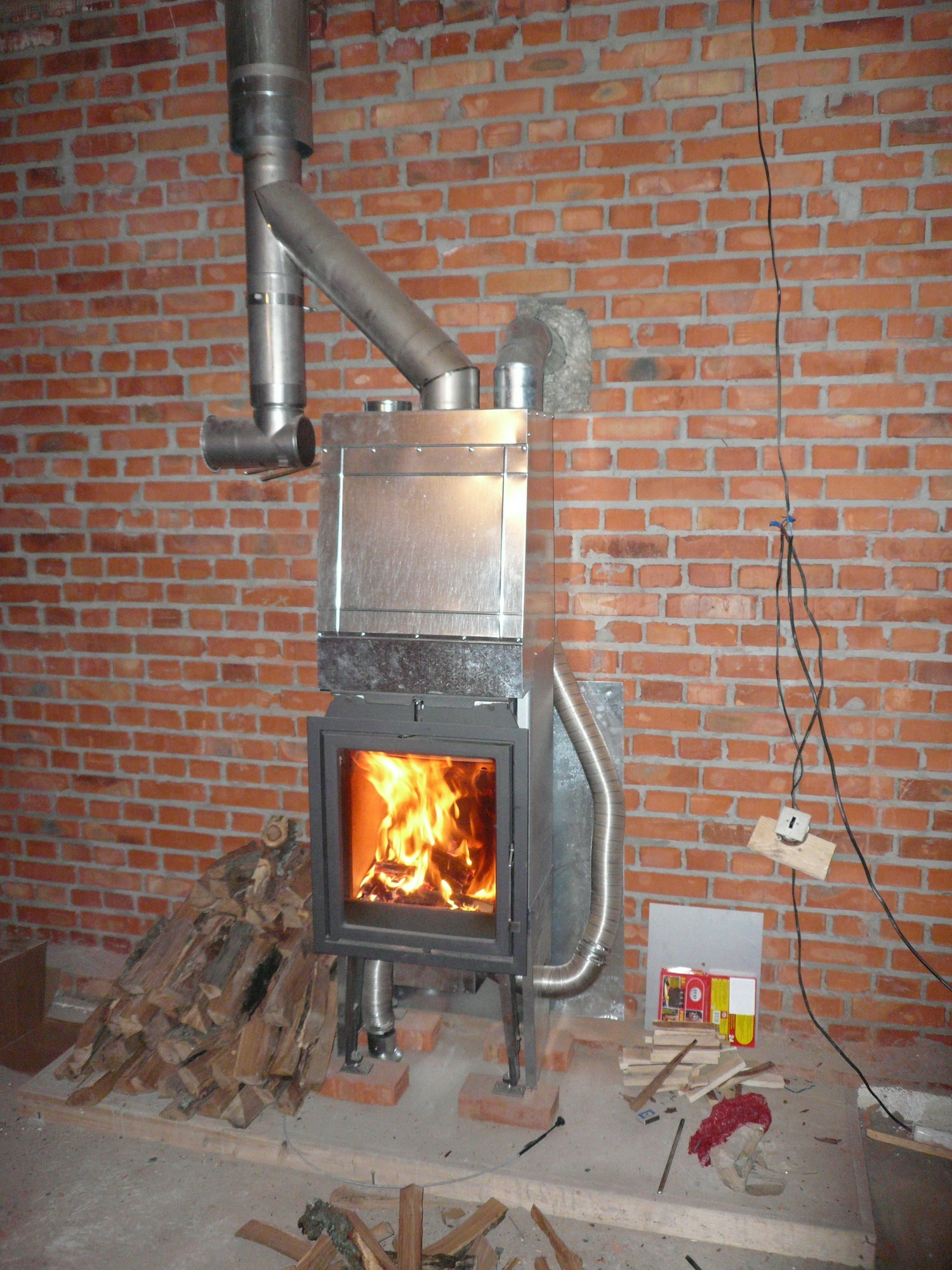

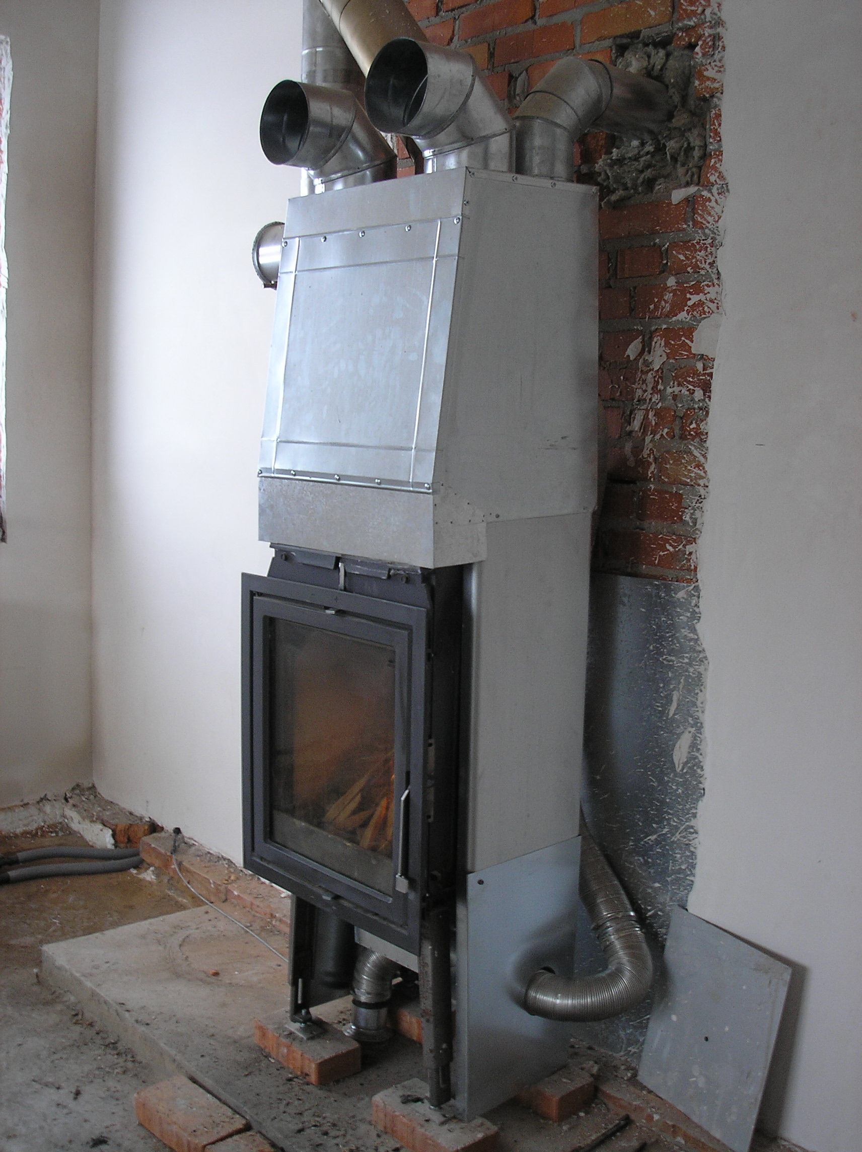

В связи с изложенным выше - ВОПРОС.
Если есть топка с подводом наружного воздуха сверху, то как ЛУЧШЕ прокладывать соединительные трубы от этих входов?
1. Прокладываем трубы ВНУТРИ дистрибутора (похоже, что на фото внизу так и сделано).
2. Прокладывать трубы ВНЕ дистрибутора. Т.е. вывести патрубки через дистрибутор и там к ним подсоединить трубы (вот например как здесь сделано - www.stroimdom.com.ua/forum/attachment.php?attachmentid=241707&d=1357912252, www.stroimdom.com.ua/forum/attachment.php?attachmentid=243637&d=1358756829)
Размышлизмы по вариантам.:fool:
ВАРИАНТ 1. Воздух в топку будет поступать подогретый, я бы даже сказал ПЕРЕгретый... Однако смущает то, что гофра будет проложена в зоне действия высоких температур и со временем может "перегореть"...
Даже если взять ее из нержавейки...
ВАРИАНТ 2. Поскольку вокруг дистрибутора (внутри обшивки) температура все-таки будет повышенная (у меня над дистрибутором еще радиатор планируется), то воздух все-таки будет подогреваться немного.
И при этом сама гофра не подвергается высоким температурам...
ПОЖАЛУЙСТА ПОДСКАЖИТЕ ОПТИМАЛЬНЫЙ СПОСОБ ПОДКЛЮЧЕНИЯ!
