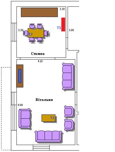

Продолжение о результатах тестирования Midea Mission II 18.
На рисунке:
красный прямоугольник - внутренний блок;
Т1 - уличный термометр в жалюзях;
Т2 - уличный термометр на краю обеденного стола;
Т3 - уличный термометр на краю журнального столика.
Жалюзи направлены на арку, но задувало и на Т2.
Тестирование на охлаждение:
выставлена температура +16, через 15 минут прогона на Т1 - +7 С, на Т2 - +15 С.
Тестирование на обогрев:
начало в 7 час. 30 мин.; выставлена температура +30 С:
( минута = Т1 = Т2 =Т3)
0 мин = - = 18 = 18;
15 мин = 50 = 18 = 18;
30 мин = 54 = 18 = 19;
45 мин = 55 = 19 = 19;
60 мин = 53 = 27 = 19;
75 мин = 53 = 29 = 20;
отмечено снижение оборотов, через некоторое время вернулось к норме;
80 мин = 34 = 27 =20;
85 мин = 53 = 24 = 20;
90 мин = 53 = 23 = 20;
в проёме арки поставил вентилятор в сторону большого помещения;
100 мин = 54 = 22 = 20;
110 мин = 52 = 23 = 21;
120 мин = 51 = 22 = 21.

Дополнение к сообщению #4423 (https://www.stroimdom.com.ua/forum/showpost.php?p=5115984&postcount=4423) о практике использования Midea Mission II 18 в смежных помещениях.
Хочу прокомментировать результаты экспресс-исследования.
Летом при температуре в обоих помещениях 18 С кондиционер при включении на максимальную производительность почти прогрел помещение установки до запрограммированных 30 С, после чего перешёл в более экономный режим, а в смежном помещении температура поднялась всего на 3 С; пока имею два объяснения: срабатывание датчика температуры на внутреннем блоке и низкий градиент температур между двумя помещениями.
Зимой ситуация будет следующая: при температуре в обоих помещениях около 0 С кондиционер при включении на максимальную производительность будет пытаться прогреть помещение установки до запрограммированных 30 С значительно дольше, при этом градиент температур между двумя помещениями будет всё время увеличиваться, что будет способствовать более активной диффузии тёплого воздуха из помещения установки в смежное помещение; при срабатывании датчика температуры на внутреннем блоке при достижении 30 С в смежном помещении может быть уже около 15 С (допускаю 10-20 С), так как большую разницу температур между двумя сообщающимися помещениями трудно даже представить. Для более интенсивного воздухообмена между помещениями жалюзи внутреннего блока необходимо будет направить на арку, а в её проёме использовать бытовой вентилятор.

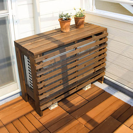

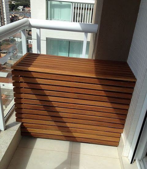

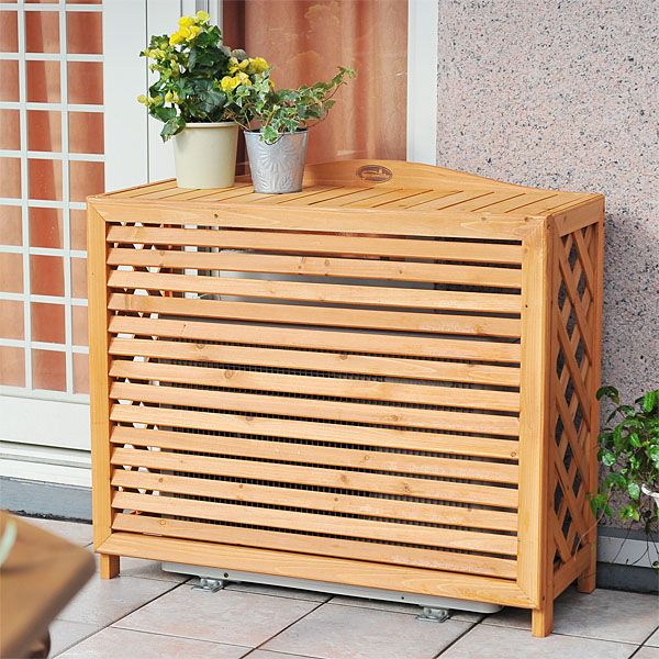

Внешний блок установлен на торцовой стене (30 см от пола) незастеклённой лоджии. При включении сильный поток воздуха выбрасывает вперёд на всю площадь лоджии, что не есть хорошо. К тому же дизайн спорный. В Интернете нашёл варианты решения проблемы (см. фото). Особенно понравился вариант со съёмной передней панелью (фото 3 и 3+), что позволяет соблюдать требования руководства к кондиционеру (70 см свободного пространства впереди), когда на лоджии никого нет. На фото 4 передние жалюзи позволяют уводить основной воздушный поток в нужном направлении.
Что скажете?
Любые решетки на пути это доп к рассеиванию и ухудшению потока, поскольку их разрабатывали упоротые дизайнеры а не конструкторы.
Вечно какой то дятел на обьекте напроектирует и загипнотизирует заказчика.
А тот потом мозг выносит.
Я с Вами полностью согласен (кроме эпитетов), но должен парировать:
1) я хочу сделать переднюю панель съёмной, чтобы на время работы кондиционера её снимать и точно соблюдать требования руководства к аппарату;
2) сейчас на многих новостроях делают гнёзда под внешние блоки с декоративными решётками.
