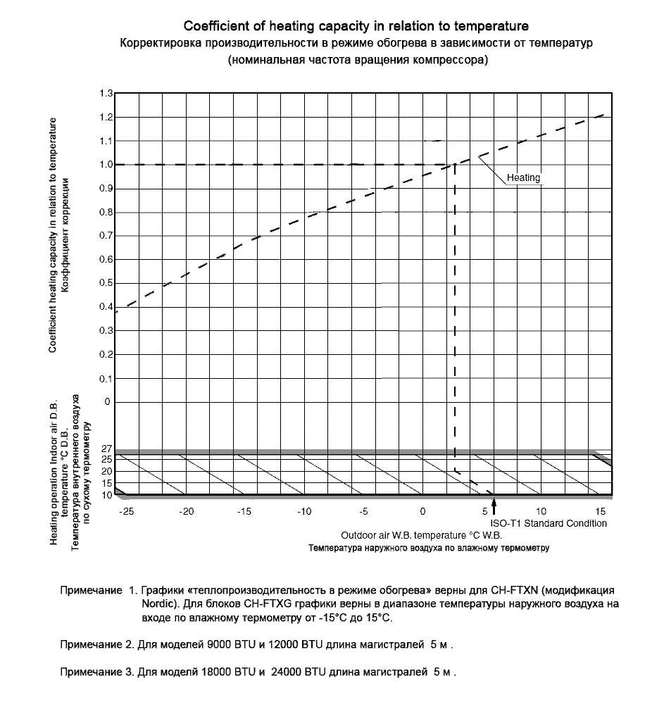

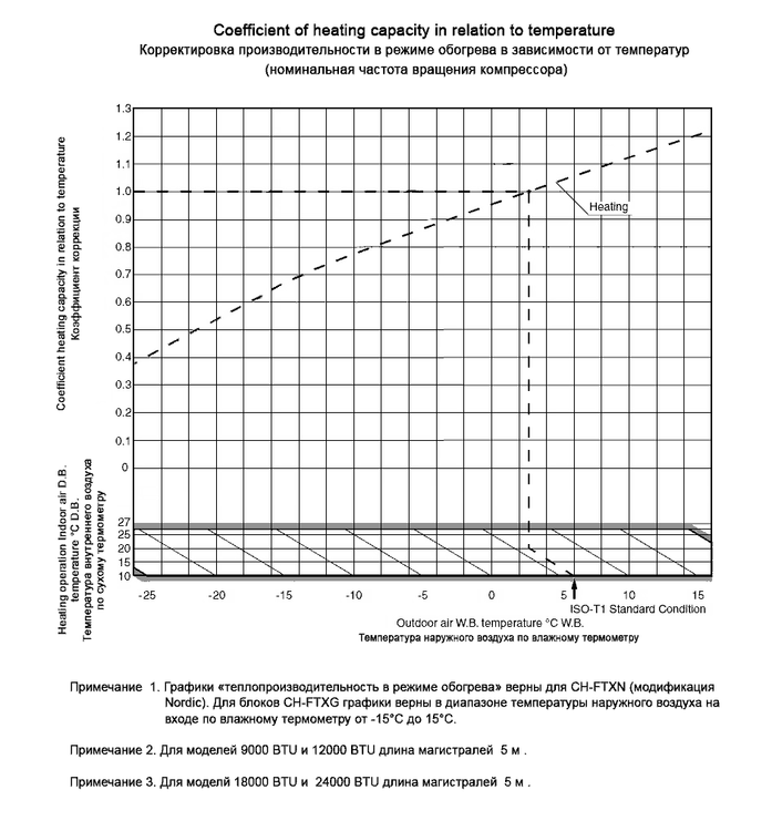

Якщо грітись, то як на мене Nordic ціна якість . 9 має потужність 4,2 кВт при -15С дасть тепла 2,1 кВт
Отвлекаясь от войн, какая экономия при использовании кондишек со сходными характеристиками, но брендом попроще? Мне сейчас приятель, монтирующий в основном МЕ и иногда Гри сказал, что чуть разобравшись в реальных характеристиках и откинув маркетинговые уловки, получим всего процентов 15. Неужто правда?
надо сравнивать конкретно модели, а не бренды, может 10% может и 40% а может и греть не будет вовсе,зачем тогда экономия такая:)?
То есть при -15 СН будет работать с максимальной допустимой производительностью(турбо)а не в номинальном режиме.И сколько он так протянет ?

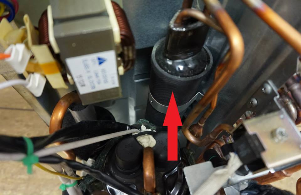

Ядром Премиального Теплового Насоса Cooper&Hunter VIP-Inverter является новейший двух-ступенчатый компрессор. Инновационный Принцип его работы в том, что он имеет несколько емкостей, в которые производится впрыск дополнительного колличества хладагента и тем самым обеспечивается многократное повышение мощности. Эта объясняет возможность эффективной работы в диапазоне наружных температур -30С +54С. Важно отметить, что при -30С VIP-Inverter сохраняет 80% своей номинальной производительности (обычные инверторные кондиционеры при таких температурах либо не работают вовсе, либо работают крайне неэффективно!)

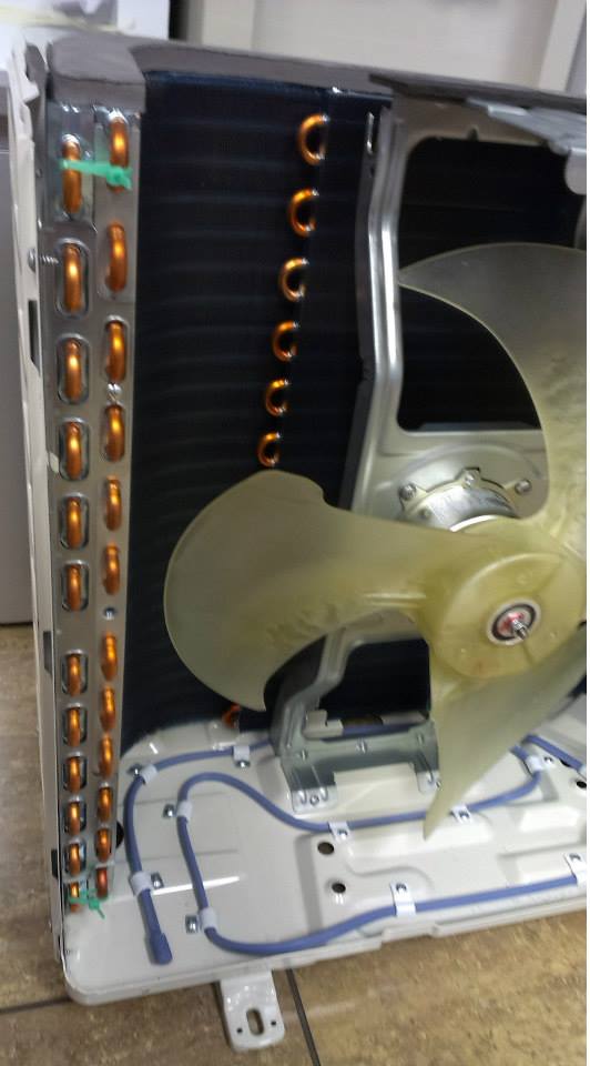

Наружный блок VIP-Inverter имеет три!!! Теплообменника. Два основных и один дополнительный. Этот третий теплообменник включается в работу, когда очень холодно (-30С) или очень жарко (+54С) и позволяет за счет увеличения площади теплообмена давать нужное колличество тепла или холода для помещения.
На этом фото хорошо виден инверторный вентилятор сложного профиля, для минимизации шума, без снижения производительности. Так же мы видим на фото подогревательный шнур в поддоне наружного блока, который не позволяет конденсату замерзать и через отверстия (которых, кстати, больше чем на обычном кондиционере!) отводить наружу.
Важные детали говорят о концептуальной продуманности и завершенности идеи VIP-Inverter - «неубиваемого» теплового насоса для экстремальных погодных условий. В данном случае речь идет об угловом участе наружного блока, где обычно наметает снег и он там плохо удаляется, даже после размораживания теплообменника. Имея такое дренажное отверстие как указано на фото, проблема намерзаний польностью решена!

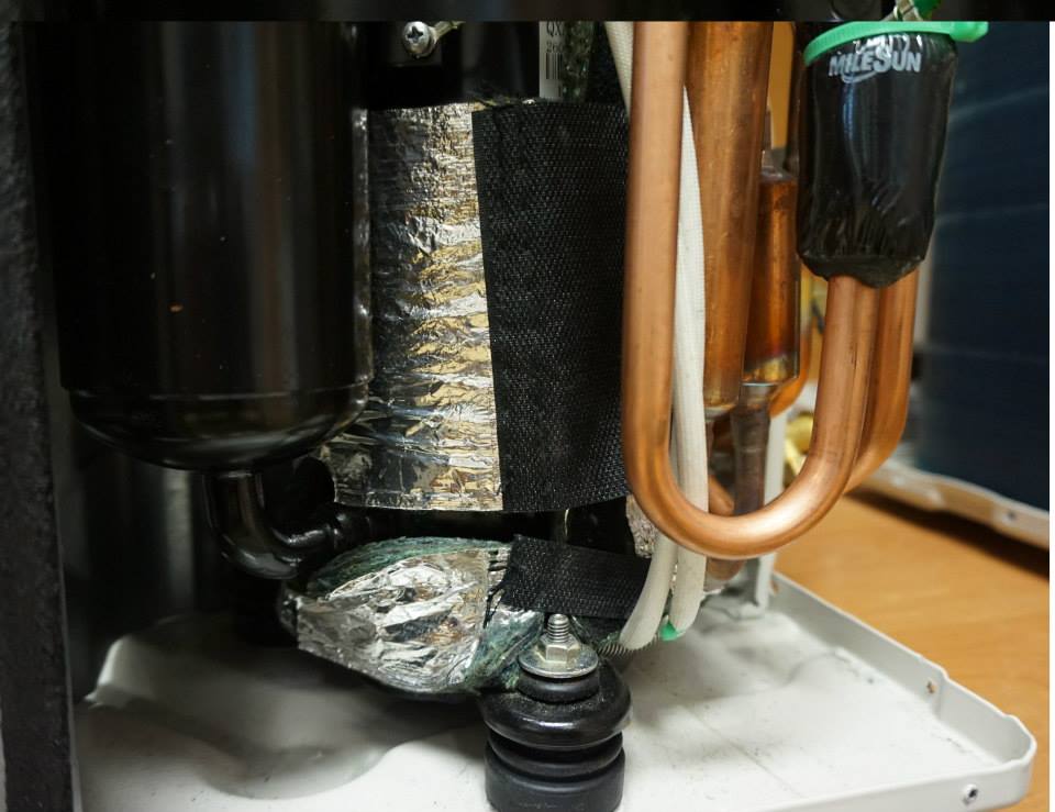

Для того, чтобы в низкие температуры зимой компрессор не вышел из строя в момент пуска, его картер прогревается электронагревателем. Особенность в том, что у VIP-Inverter нагреватель увеличен в размере в два раза, по сравнению с обычным однорядным нагревательным элементом

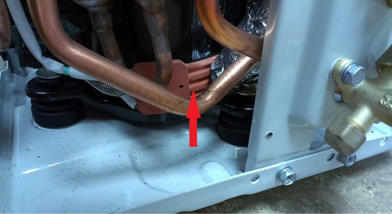

Принципиальное отличие конструкции наружного блока VIP-Inverter заключается еще в том, что он имеет дополнительную емкость для хладагента, который вбрасывается в систему, когда требуется максимальная производительность при экстремальных нагрузках.

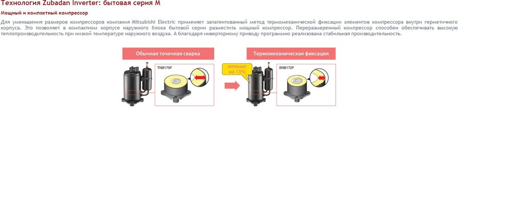

В упоминаемом Zubadan от Mitsubishi Electric серия VEHZ стоит обычный переразмеренный компрессор .
Кто технологичнее С&H или МЕ если сравнивать по топовым моделям?
Из того, что сейчас можно купить в Украине, считаю самым технологичным кондиционером VIP INVERTER от СН
А Вы молитесь дальше на МЕ ,только подумайте ,что пользователю говорить,когда переразмеренный компрессор старстопит при +3С :)

Какой именно компрессор стоит ? Маркировка плз , или фото шильдика
