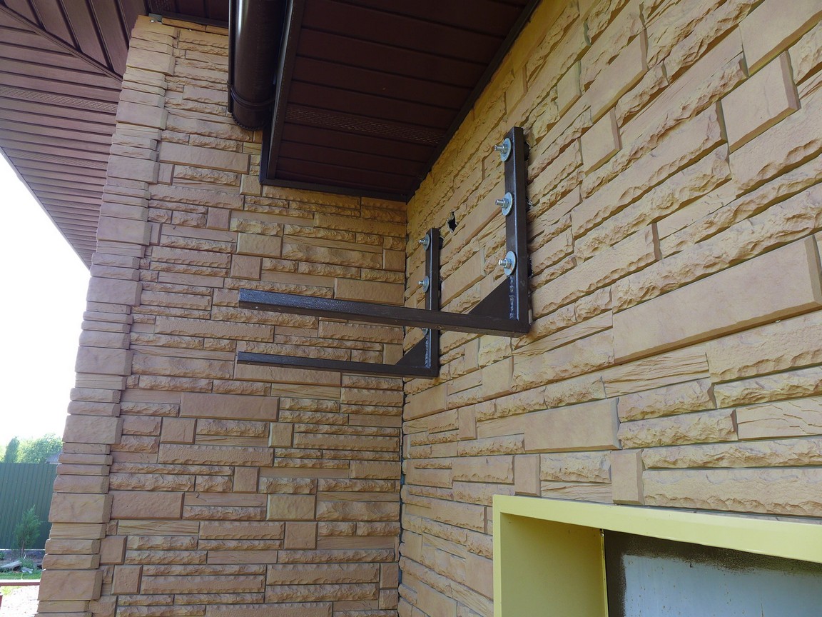

По итогу купил Cooper&Hunter CH-S18FTXN, основная проблема-это установка кронштейнов, т.к. фасад уже отделан(сайдинг со 100мм ЭППС), по эскизу сделали кронштейны, шпильки(ф12мм, 6шт.) посажены на хим-анкера(пустотный кирпич). Трасса 8,5м, монтажники сказали, что потребуется дозаправка и не нужна петля, так-ли это? О, ещё, вибро-опоры в моем случае желательны, или...?
... Трасса 8,5м, монтажники сказали, что потребуется дозаправка и не нужна петля, так-ли это? О, ещё, вибро-опоры в моем случае желательны, или...?
Дозаправка нужна аж 40 грамм. Как правило такой дозаправкой пренебрегают. Начинают дозаправлять от 10 м и выше.
Петля зачем? Наружный блок выше внутреннего? Перепад высот более 5 м? Если да, то "по понятиям" петля впаивается производственная, а не накручивается из магистрали. Стоит 50 уев.
Виброопоры - зло, для кондиционера. Но если наружка передает вибрацию на стену спальни, например, то тогда конечно же есть смысл поставить. Но инвертора не громкие, как правило. Советую сначала попробовать обойтись без них.
А почему, можно подробнее? Из-за того, что вместе со всем блоком вибрировать будут все элементы, платы и соединения?
Именно так.

Виброопоры - выбирать надо уметь по весу ККБ и покупать дорогие из ЕС, а не черные. Черные - рассыхаются от ультрафиолета и морозонеустойчивые, поэтому не годятся для наружного монтажа и за сезон рассыпаются.
Как рассыпается за сезон теплоизоляция каучуковая толщ. 6мм - мы применяем теплоизоляцию толщ.13-25мм (как рекомендует Daikin) уже устойчивую к ультрафиолету.
Кстати, и производители кондиционеров - рекомендуют виброопоры для наружных блоков и пружинные подвесы для канальных внутренних блоков. Для инвертора можно сэкономить на виброопоорах, если стены не из ракушняка или не пустотелые перекрытия. Неинверторы из-за их вкл/выкл на мах оборотах компрессора - более слышны по ночам (особенно если наружный блок под окном в спальне).
